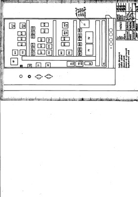

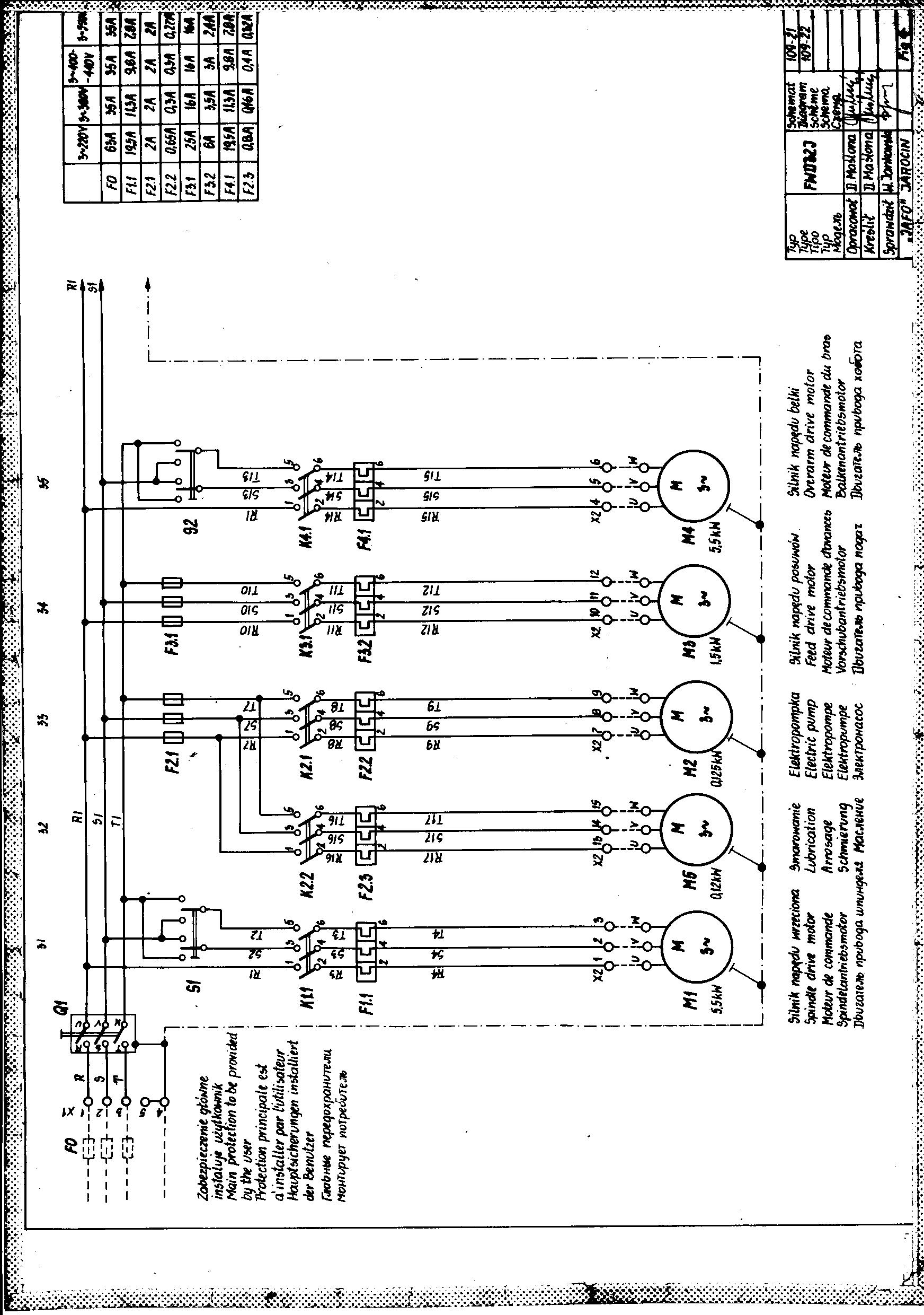

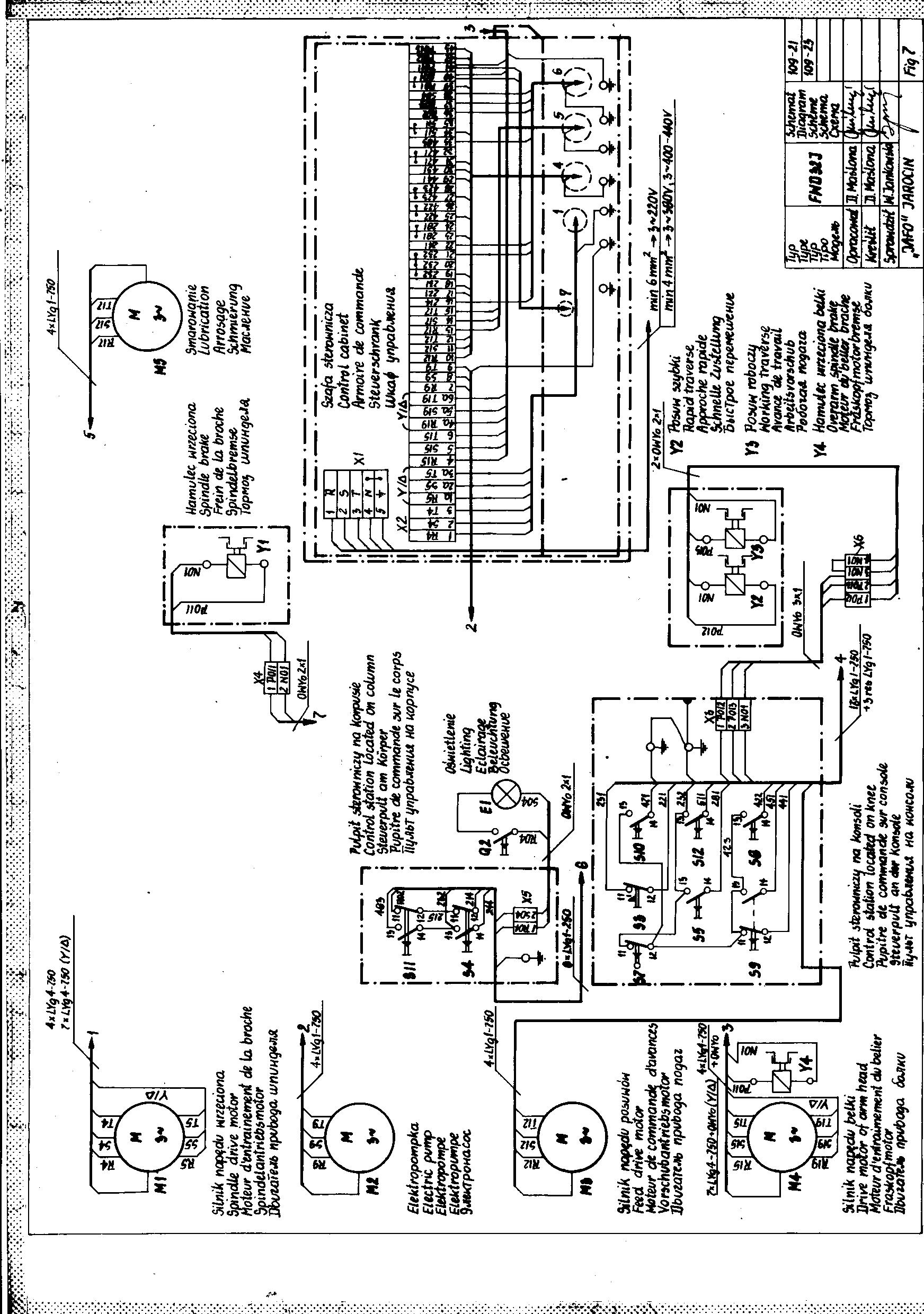

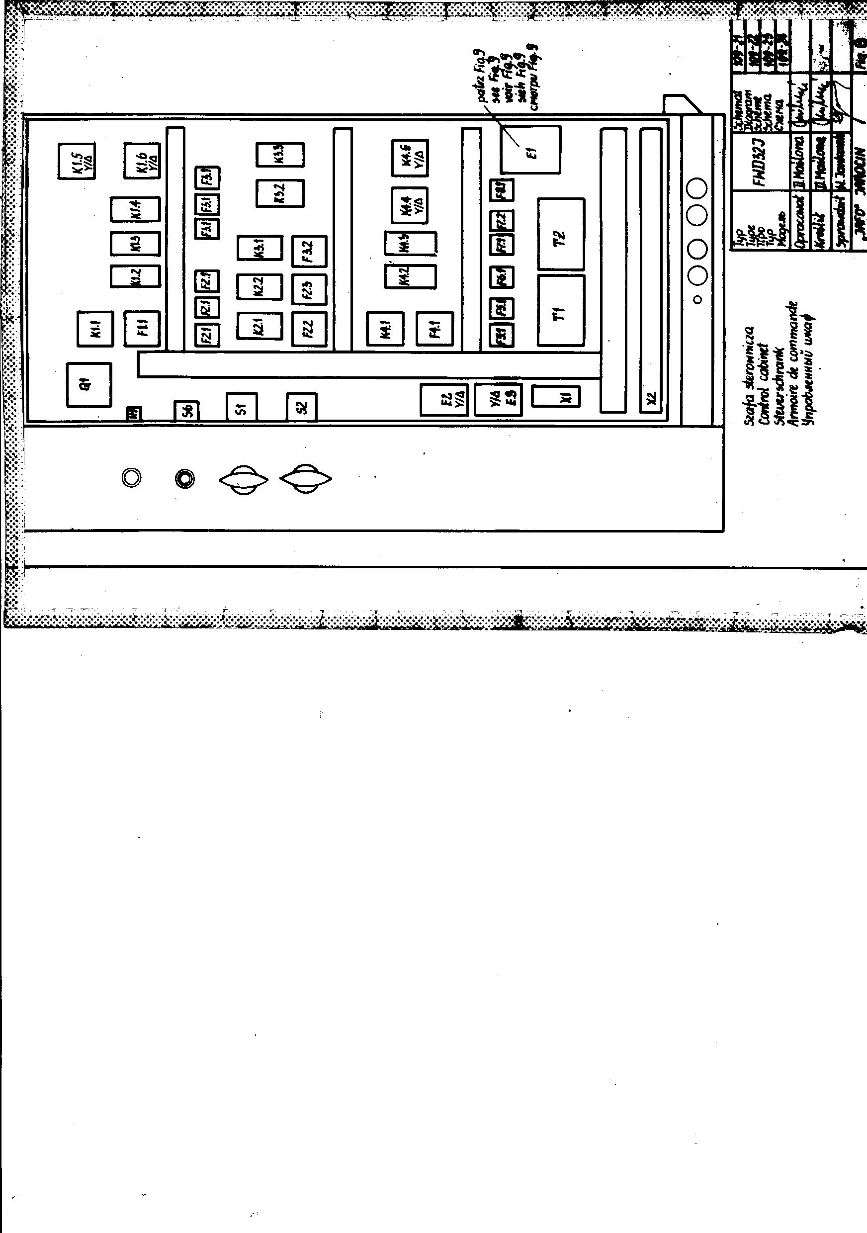

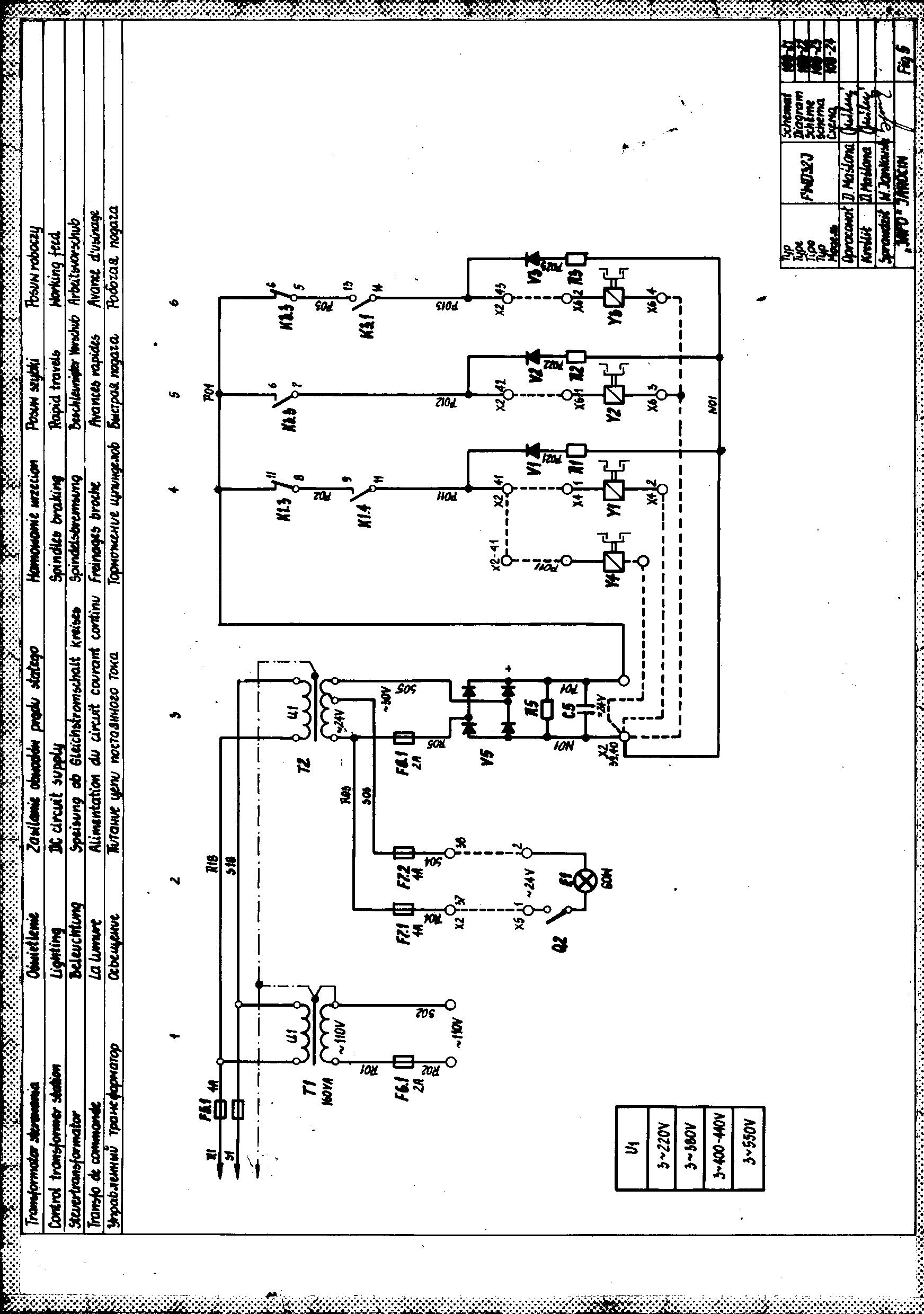

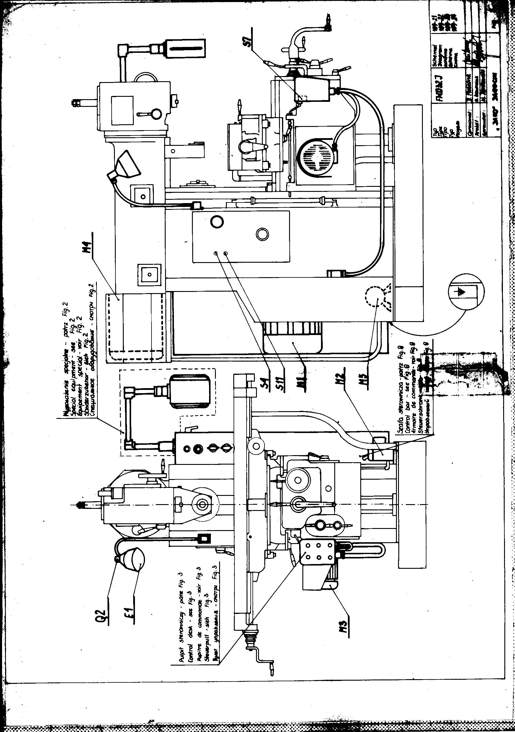

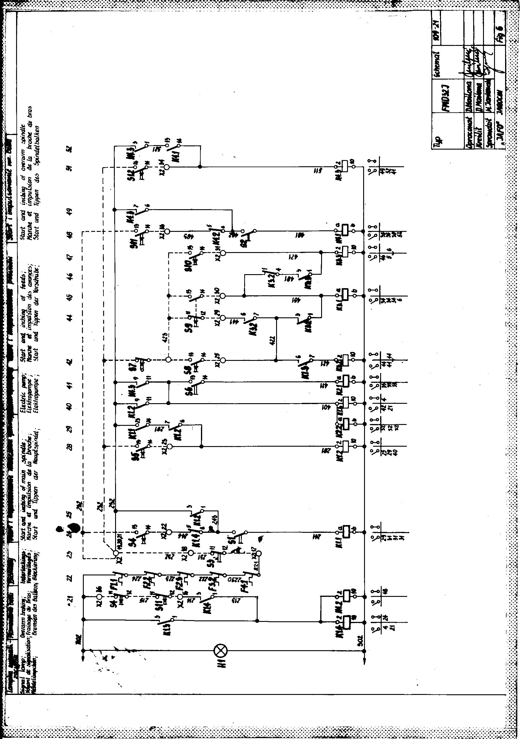

poszukuję schematu elektrycznego do frezarki Jafo Jarocin FWD 32 rok budowy 1985. Może ktoś pomóc?

A co Ci się dzieje z maszyną? Tam są ze dwa kable na krzyż, nic skomplikowanego.

Robert_K pisze:A co Ci się dzieje z maszyną? Tam są ze dwa kable na krzyż, nic skomplikowanego.
Pozdrawiam.
Problem opisałem w tym temacie jafo-jarocin-fwd32-nie-dzialaja-posuwy-t121593.html
Z pomocą schematu chciałem jeszcze sprawdzić połączenia elektryczne.

Jeśli nie znajdziesz na forum to możesz kupić tutaj, cena wydaje mi się jeszcze dość przyzwoita.

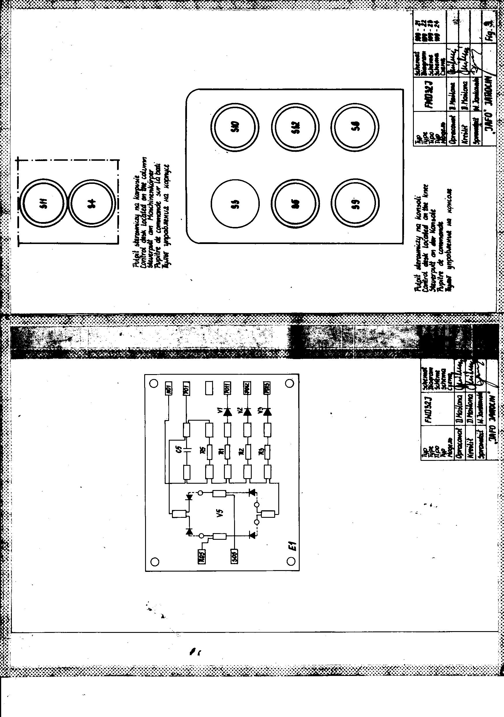

coś takiego znalazłem
kliknąć prawym przyciskiem i "otwórz obraz w nowej karcie" to będzie w większej rozdzielczości
