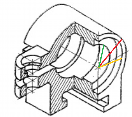

Witam, muszę rozłożyć tą bryłkę na rzuty i mam wielki problem z odczytywaniem wymiarów
Proszę o pomoc, wytłumaczenie jak mam to zrobić. Nie mam pojęcia jakie średnice przyjąć w okręgach oznaczonych kolorami (pomarańcz, czerwony i zielony)
Możecie mi zaznaczyć w jakim miejscu mam je liczyć i od jakiej linii?
Dziękuje serdecznie za jakąkolwiek pomoc!

Endreey pisze:
08 maja 2018, 23:46
od jakiej linii?
Mierzyć od osi poziomej (linii jednokropkowej... patrz układ osi: izometria) w płaszczyźnie danego okręgu prostopadłej do osi..

...ponadto na rzutach podajemy średnice a nie promienie okręgów
