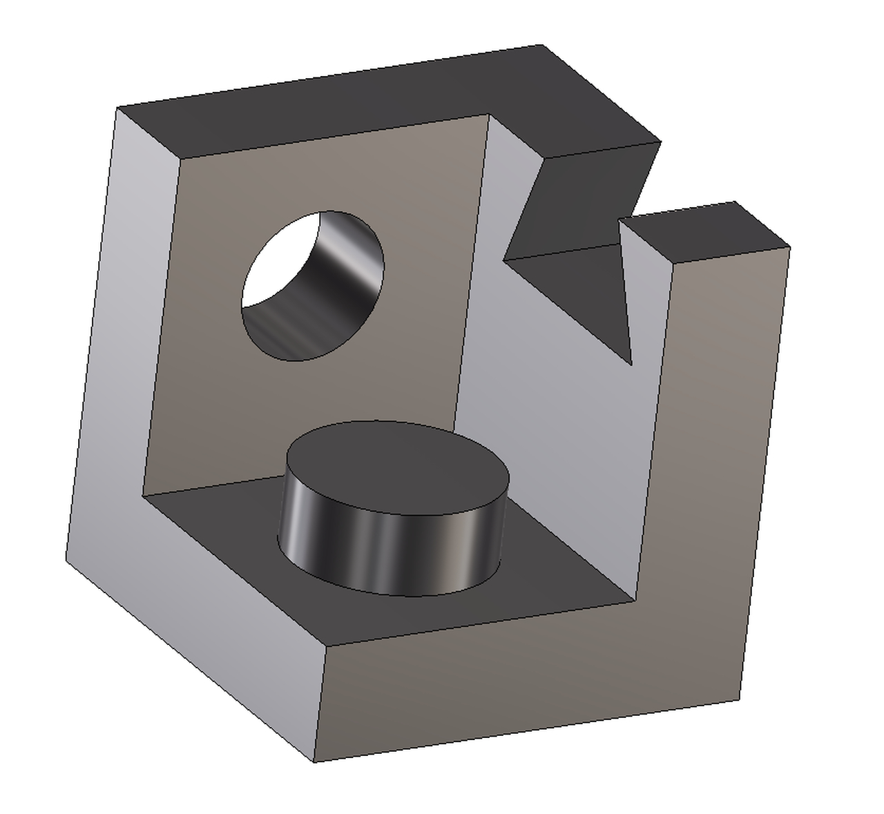

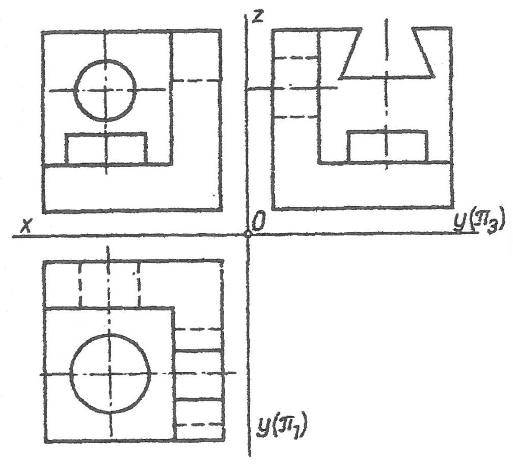

Witam, mam rzut prostokątny z którego muszę wykonać izometrie lecz nie widze tego nie wiem jak to ma wyglądać w izometrii.
Znajdzie sie ktos kto narysuje jakis maly rysunek poglądowy?

Niestety nic mi to nie dało, oglądałem jakiś czas temu

Abstrahując od umiejętności przekształcenia izometrycznego czy umiesz sobie wyobrazić jak wygląda ta bryła?
Czyli tak po ludzku, czy wiesz jak wygląda to coś co masz narysowane.
No nie moge Sobie tego wyobrazic jak to ma wygladac

Post napisał: zoom2 » 29 maja 2018, 16:44
wieczorem napisze ci jak to cuś wygląda. będzie to cwiczenie na wypbraźnie przestrzenna

Post napisał: Butler » 29 maja 2018, 17:45
Może być?

Post napisał: zoom2 » 29 maja 2018, 22:33
dokładnie tak nic dodać nic ująć
