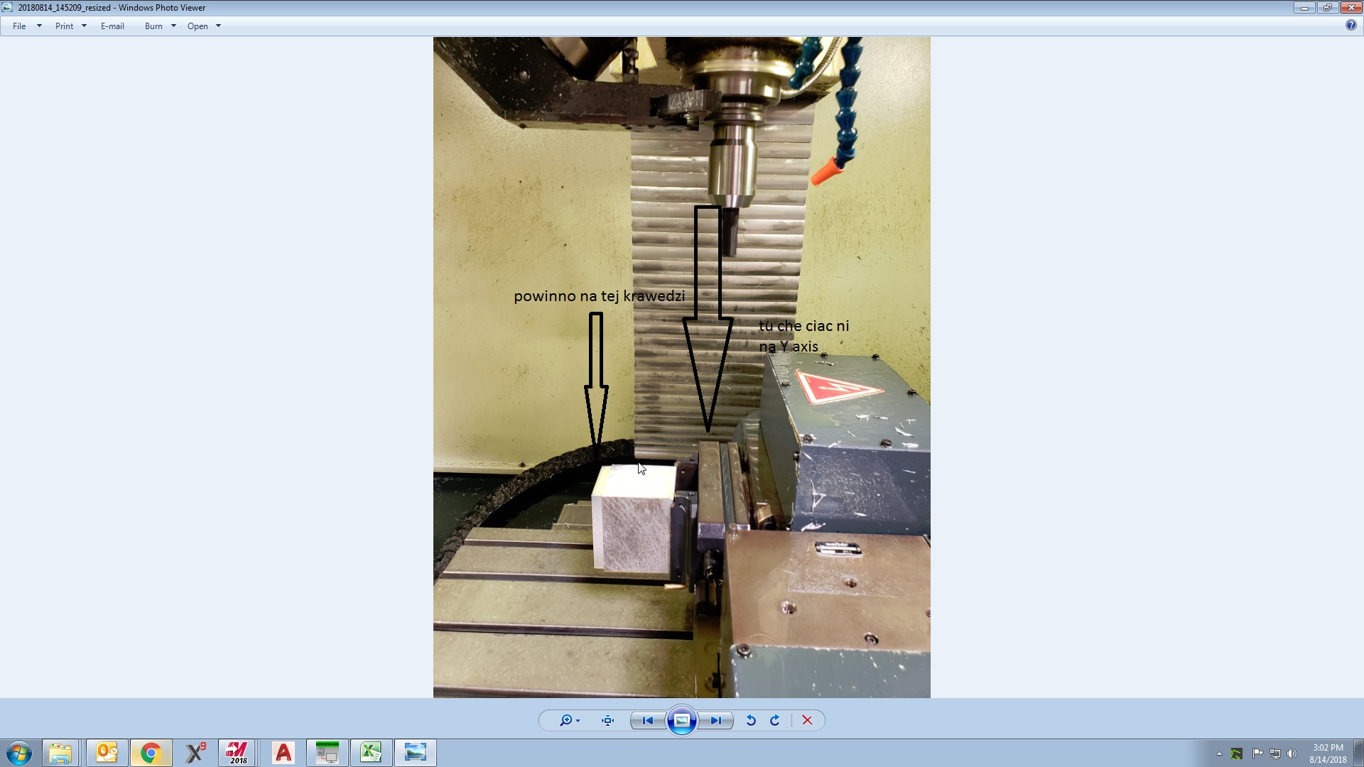

witam kolegow ,od 4 miesiecy pracuje w nowej firmie .Maja tutaj Alzemetall z hedenhain iTNC 530.Nigdy wczesniej nie pracowalem na hedenhain .Pre dni temu okazlao sie ,ze maj do tej maszyny 5 axis table C, B .Zalozylem to wczoraj ,chcialem zobic maly test i oczywiscie nie pracuje,Programuje to w mastercam ,nie wiem czy to wina posta ,czy jakies parametry w maszynie sa zle ustawione .Mam takie pytanie ,po zalozeni takiego stolu Baxis mamprostopadle do Y ,czyli maszynowe Z powinno byc w centrze B axis ???Czy dobrze rozymuje ,bo po wygenerowaniu kodu B i C zmienia sie dobrze ale jest calkiwem w z lum miejscu na x .
Zrobilem taki test

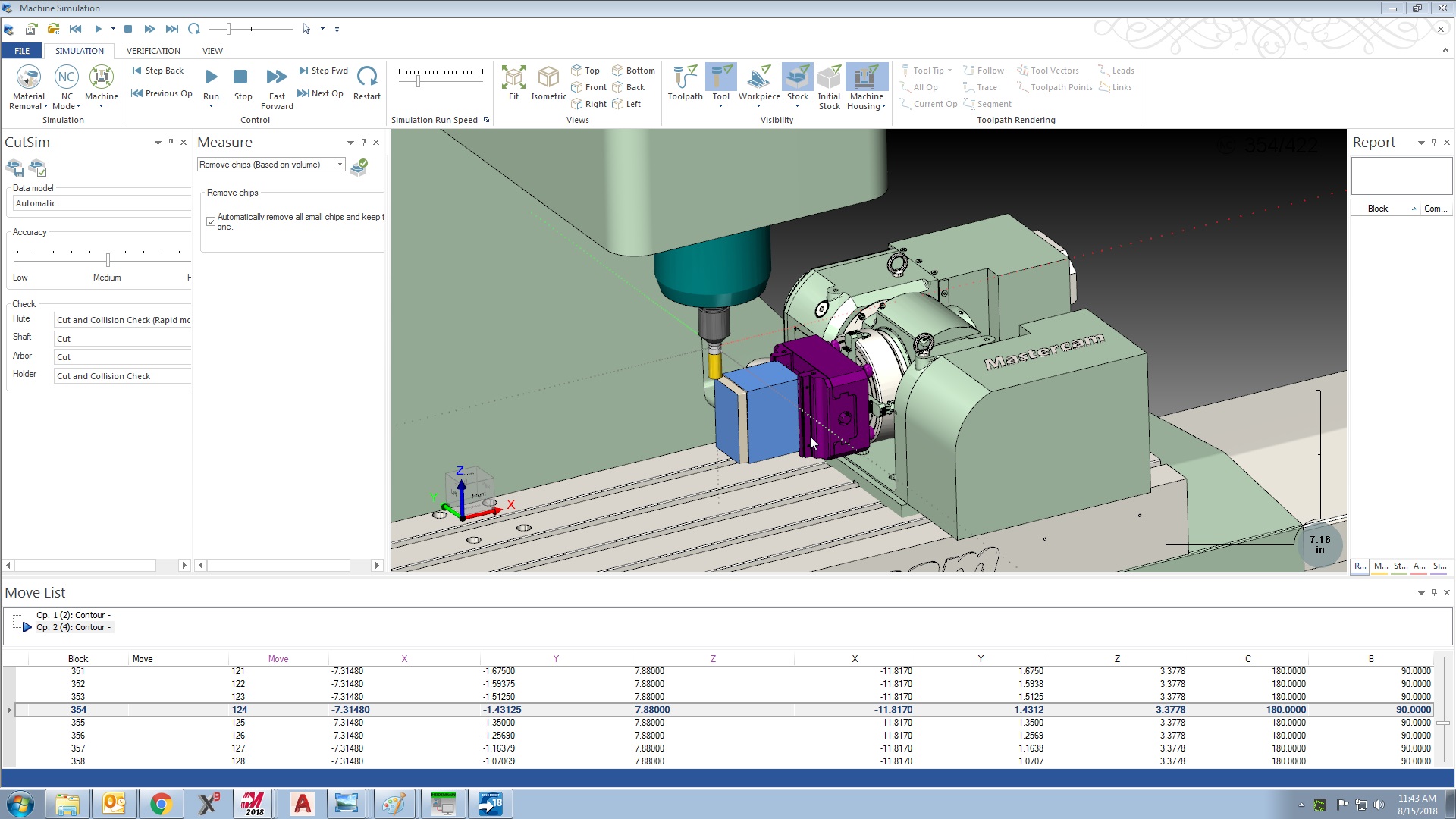

ostawilem X0 Y0 wcentrze kostki 4.35 * 2.8 zrobilem zero na gornej plaszczyznie i zaciolem contour o wumiarach 4.22 * 2.7
pozniej chcialem to obrocic na B90 i c 180 I przejechac po tym zacietym w tej pozycji ,zgzdza sie tylko obrot ,ale X i Z sie nie zgzdzaja
acha ,jeszcze jedno ,w progeamie nie chce mi p[rzyjac M130 ,nie wiem czy to jest konieczne ???Jak wymaze M130 to maszyna ryszy ale w z lum miejscu na X .
moze mnie krtos naprowadzic jak to rozgrysc ,z gory dziekuje

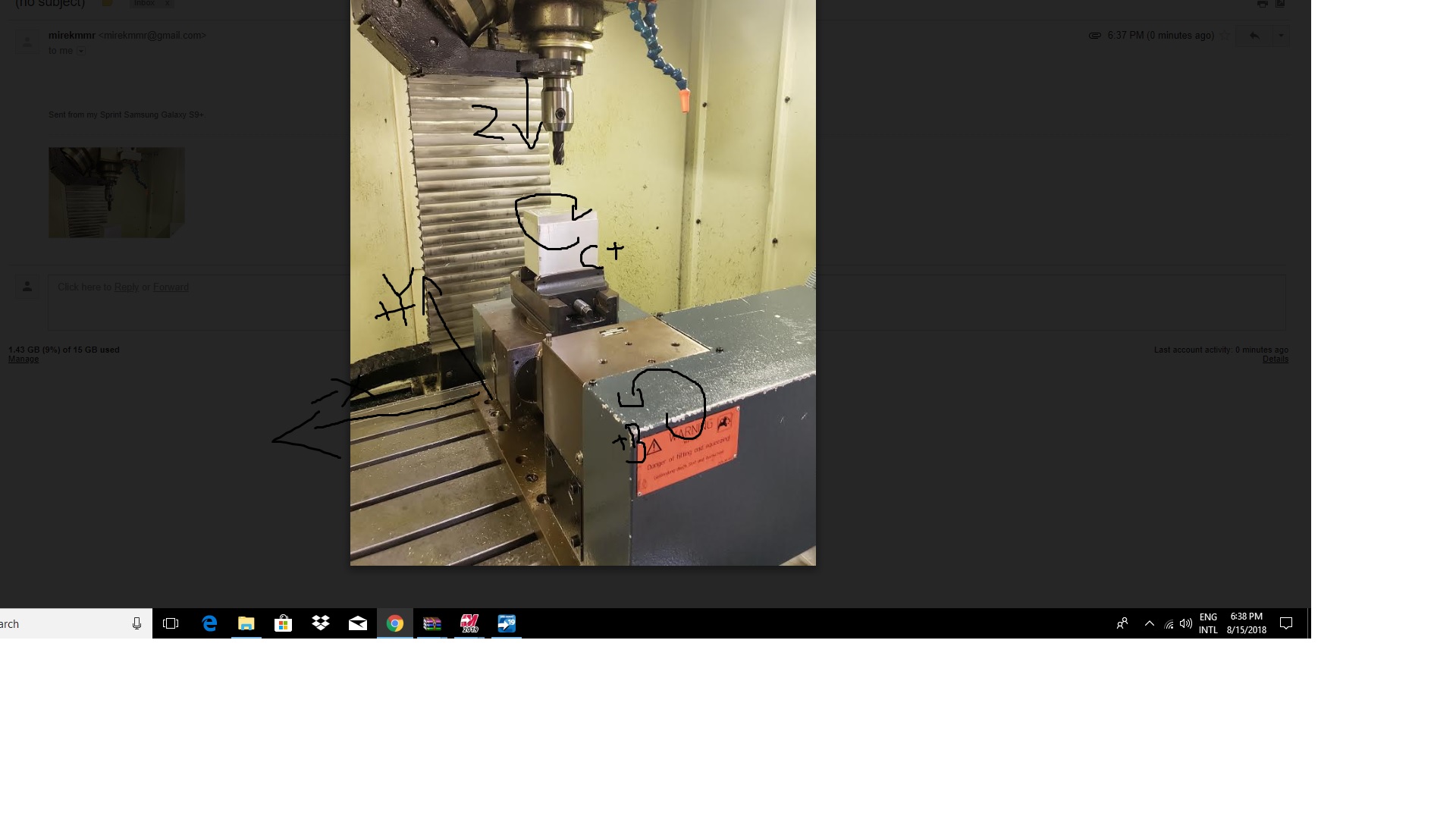

Ok,wyslalem wiadomosc do hedenhain ,oni winia postprocesor ,ale ja jeszcze raz sprawdzilem w w tym planie SPATAIAL i wychodzi na to ze obraca caly uklad wspolzednych zle .Fizycznie osie sie dobrze ustawiaja ,ale np juz nie robi tego przesuniecia na X i na Z .Dlatego mi sie wydaje ze Z0 maszybowe powinno byc w centrze B ,zeby maszyna kontrola mogla przeliczyc to przesuniecie .Myslalem ,ze ktos z was ustawial moze taki stol kiedys
wstawiam zdjecie z osiami dla lepszego zrozumienia tematu

Sterowanie musi wiedzieć, gdzie w układzie maszynowym znajdują się osie, wokół których obraca układem współrzędnych.
Położenie detalu na na stole nie jest istotne.
Pozdrawiam.
Pozdrawiam.
