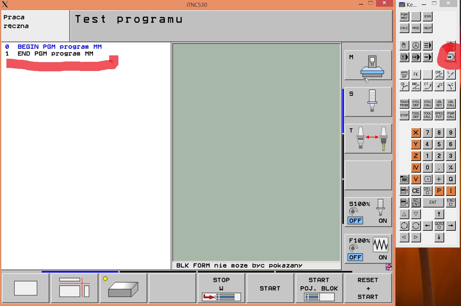

Witam wszystkich,
Dlaczego jak nacisnę przycisk "symulacja" to przechodzę do takiego okna (jak w załączniku), gdzie po lewej stronie znika mi cały program i nie mogę przeprowadzić symulacji?

Musisz ponownie wybrać program który chcesz symulować czyli:
Test programu -> PGM MGT ->wybierasz program.
Dziwię się że sam tego nie wyklikałeś, polecam videotutoriale na YT bo można się dowiedzieć kilku ciekawych kwestii dla początkujących :)

Do symulacji, do programowania, do wykonywania w trybie auto możesz użyć 3 różnych programów i te wszystkie czynnosci wykonywać równolegle. Dlatego do tych aplikacji trzeba otworzyć program oddzielnie.
