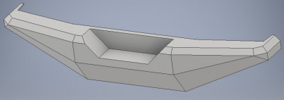

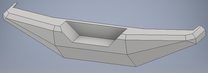

Witam serdecznie.
Mam pewien problem.
Otóż chcę zaprojektować zderzak do auta terenowego z blachy 5mm.
Pomierzyłem wszystko, zrobiłem model 3d w postaci bryły, następnie poleceniem skorupa utworzyłem gotowy model.
Moim problemem jest to w jaki sposób z owego modelu zrobić rozwinięcie do wycięcia na płaskiej blasze? Próbowałem z poleceniem konstrukcja blachowa, ale nic mi nie wychodzi. Może macie jakiś rady, albo link do poradnika odnośnie tych konstrukcji blachowych?
Wymyśliłem jeszcze, żeby rzutować każdą powierzchnię, robić z niej szkic i ten szkic kopiować do autocada i tak po kolei składać, ale niedość, że to chyba uciążliwe, to jeszcze nie potrafię szkicu z Inventora do autocada skopiować. Może to dla tego, że autocada mam w wersji 2019 a inventora 2018?
Dziękuję za wszelką pomoc.

Wchodzisz w moduł konstrukcji blachowych i lecisz:
Pierwsza sprawa to grubość blachy, cały model musi mieć równomierną grubość i tą wartość musisz wpisać we właściwościach konstrukcji.
Druga sprawa to gięcia które musisz dodać, nie mogą to być krawędzie gięte na ostro (jednokrawędziowe), bo przecież takich nie wykonasz.
Trzecia sprawa to rozcięcia, to Ty musisz dodać miejsca w których blacha jest rozcięta i schodzi się ze sobą po zagięciu, tego program za Ciebie nie zrobi.
Kolejna sprawa to ta wnęka na wciągarkę czy tam tablicę, ją należałoby zrobić jako osobny element do wspawania w całość.
W zasadzie tak samo te zakończenia, bo powodzenia w szukaniu kogoś kto to będzie chciał wygiąć z jednego kawałka.

Re: Inventor rozwinięcie
Potraktuj stworzony model zderzaka jako bryłę bazową.
zastanów się z ilu giętych blach da się to wykonać.
Każdą wydzieloną część obłóż blachą.
Finalnie będziesz miał zespół zderzaka składający się z kilku pogiętych blach.
Może to ci pomoże - przykład 3 - Blachy w Inventor
