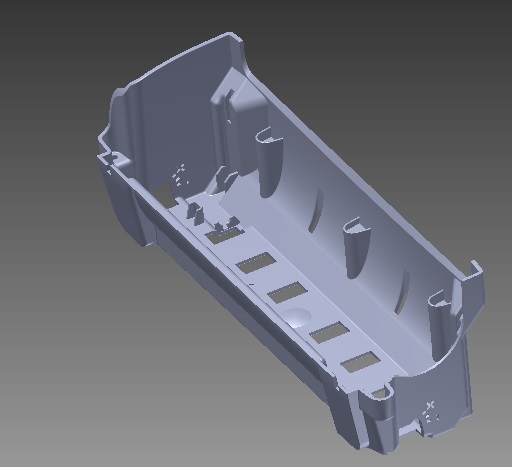

Od niedawna zacząłem pracować w Inventorze 2013. Mam ciekawy temat z którym nie jestem w stanie sobie poradzić. Mianowicie z detalu (zdjęcie pod spodem) mam wyciągnąć rdzeń (środek). Po skrócie muszę wykonać podstawę (kopyto) na które będzie nakładany ów detal.
Chcę to wykonać za pomocą modelowania powierzchniowego. Po załadowaniu detalu do programu drzewko wygląda następująco:

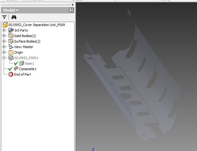

Następnie kopiuje interesujące mnie powierzchnie za pomocą opcji "copy object" (nie zaznaczyłem wszystkich). Drzewko i model powierzchniowy wygląda tak:
Powierzchnię obrabiam operacjami obwiedni, szyciem. Dzięki temu powstaje jedna powierzchnia. Kolejno wrysowuje już przykładowo za pomocą szkicu drugą powierzchnię nad tą i tworzę z obu bryłę powierzchniową operacją "Loft". Następnie próbując wypełnić ją materiałem rzeźbą oczywiście operacja doda się do drzewka, ale ikonka jest wygaszona.
Nie mam pojęcia co robię nie tak. Może macie jakieś pomysły, może robię coś źle. Z góry dziękuje za pomoc.
