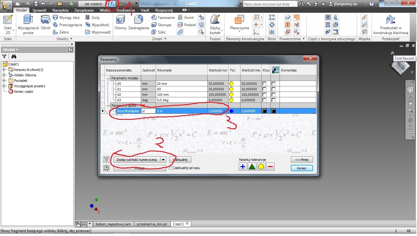

Koledze chyba chodzi o Parametry (Na samej gorze ikonka Fx) Otwierasz to i dodajesz parametry ktore szybko i latwo mozesz zmienic w tej tabeli
"ul" to jednostka sztuk, ilosci czegos

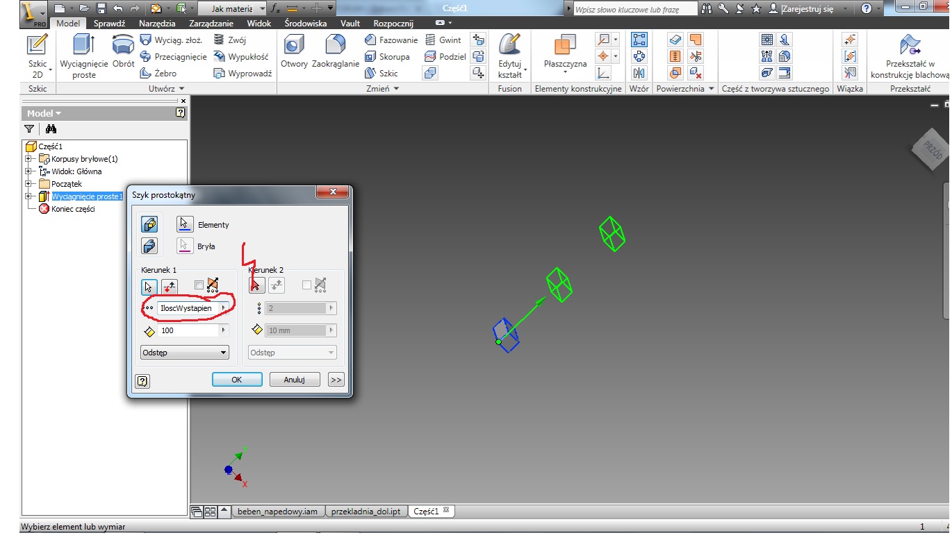

No to czas na zebranie informacji do kupy:
- szczeble/schody itp. tworzysz szykiem
- po stworzeniu szyku w parametrach wartości szyku się pojawiają i można je zmanipulować (zamiast liczb wpisać formuły, można to zrobić też przy definiowaniu samego szyku)
- jak masz obliczenia w excelu to można połączyć go z plikiem - przycisk "połącz" w parametrach (na screenie Cezarego jest zamazany), trzeba tylko uważać żeby pierwsza komórka była dobrze zdefiniowana (nie każda tabelka zaczyna się od A1), oraz nie może być przerw w danych. Po połączeniu wszystkie potrzebne dane z excela powinny wylądować w parametrach użytkownika. Co z nimi dalej robić patrz punkt poprzedni.
