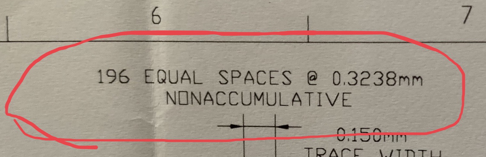

Witam serdecznie. Czy mógłby mi ktoś pomóc zinterpretować ten tekst na rysunku? Programuje od niedawna, z rys. technicznym nie miałam wcześniej za wiele do czynienia.
Dziękuję z góry za pomoc.

Większy szczegół można by zobaczyć?

skontaktuj się z autorem rysunku/firmą.

To są takie charakterystyczne dla zagranicznego GD&T oznaczenia, w tym przypadku najprawdopodobniej szeregu elementów. Ten artykuł może się okazać pomocny: http://www.fcsuper.com/swblog/?p=2440

Szkoda że nie widać reszty rysunku ale może prawa autorskie nie pozwalają ... mi to wygląda to na wielokrotne (196 razy) powtórzenie wymiaru 0,3238, a podpis "nonaccumulative" tyczy się zwrócenia uwagi by w łańcuchu wymiarowym nie powielać błędu tolerancji (nawet jak nie jest oznaczona to zastosowanie mają ogólne tolerancje wykonawcze)
