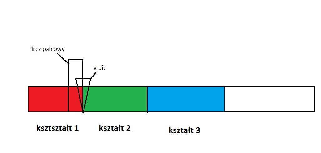

Czy mógłby ktoś wytłumaczyć jak to się wykonuję, bo mam pewien problem, jak jest wykonywana, czy taki schemat jest poprawny, moim zdaniem nie za bardzo, frez palcowy musi być chyba odsunięty od konturu

Tutaj chodzi o coś zupełnie innego.
Frez palcowy nie tylko musi być odsunięty od konturu o pół średnicy, ale też nie wykona rzazu cieńszego od swojej średnicy.
Jak będziesz robił kółka, to nie ma to znaczenia, ale kwadratu o ostrych narożach już nie zrobisz...
Rozwiązaniem jest używanie delikatnych frezów o ekstremalnie niskich średnicach, co stwarza więcej problemów niż korzyści...
Natomiast użycie frezu "V" częściowo rozwiązuje problem.
Ja używam takich https://www.aliexpress.com/item/4000278807132.html
Co prawda swoje kupiłem gdzieś indziej, ale te są dobrej firmy i tanio kosztują.
Jako pierwszy obrazek jest film, obejrzyj go sobie.
Taki frez 15 stopni ze stopką 0,3mm naprawdę potrafi cuda.
Tak jak to pokazano na twoim obrazku, rzaz się zwiększa wraz z grubością, ale gdyby na mozaikę patrzeć od dołu, to wrażenie będzie takie, jakby cięto frezem palcowym 0,3mm, co by się zapewne skończyło katastrofą, natomiast frez "V" jest coraz grubszy ku górze, co znacząco zwiększa jego wytrzymałość.
Niedawno, dla próby, ciąłem frezem o uchwycie 6mm, właśnie 15 stopni i 0,3 mm stopka, płytę mdf, 20 mm głęboko na raz, co prawda tylko 200 mm/min, ale dał radę. Frez palcowy 0,3 takich rzeczy nie potrafi.

czasami trzeba wybrać, powiedzmy to większą powierzchnię, naoglądałem się tych filmików i większość robi frezami palcowymi o to też pytałem, jeśli jest większa powierzchnia to co, frezem V?
wiem, że sa naroża o różnych promieniach i frez palcowy o konkretnej średnicy tam nie wybierze, ale to jest kolejny problem czy zagadnienie związane i intarsją ....
próbuje taki projekt w Vectric Aspire i założyłem frezowanie takiej większej powierzchni frezem palcowym fi 4 tylko pojawił się właśnie problem czy po konturze czy nie, teraz wiem że muszę się odsunąć
Trzeba wymieniać narzędzia i każdym robić to, do czego on się nadaje.
