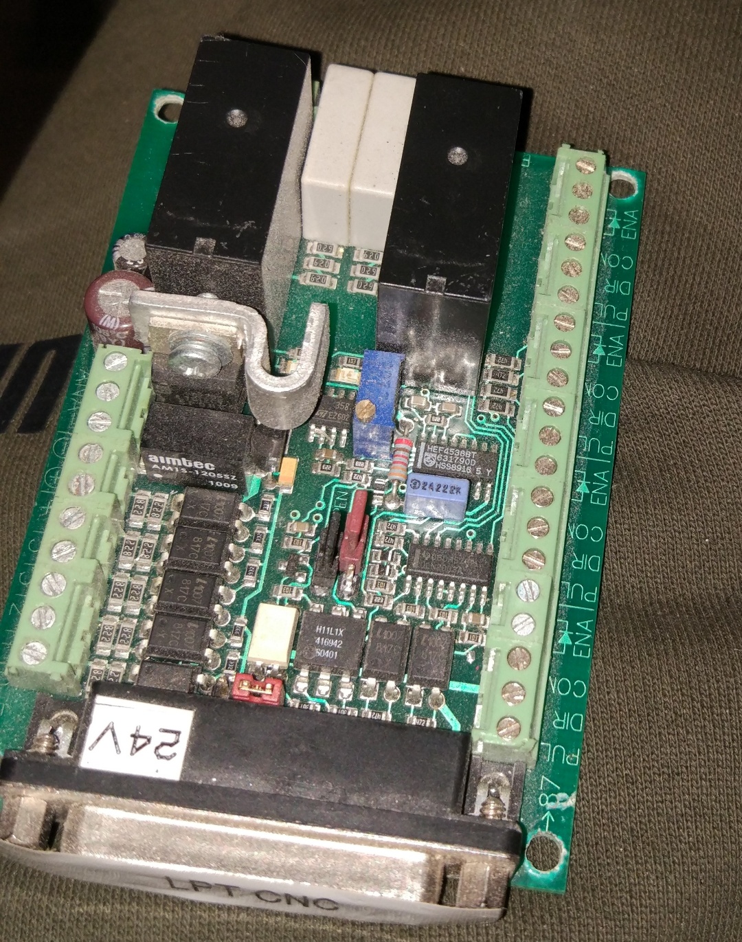

Instrukcja do plytki
Post napisał: Mesa » 10 kwie 2020, 22:36
Panowie pomóżcie mi z tą płytka, wymontowałem to kiedyś z jakiejś maszyny i teraz szukam manuala żeby ją podłączyć chodzi mi bardziej o kwestie falownika(Sam falownik wiem jak tylko gdzie do płytki) , zasilania i jak to w machu poustawiać(falownik i vfd) . Dzięki

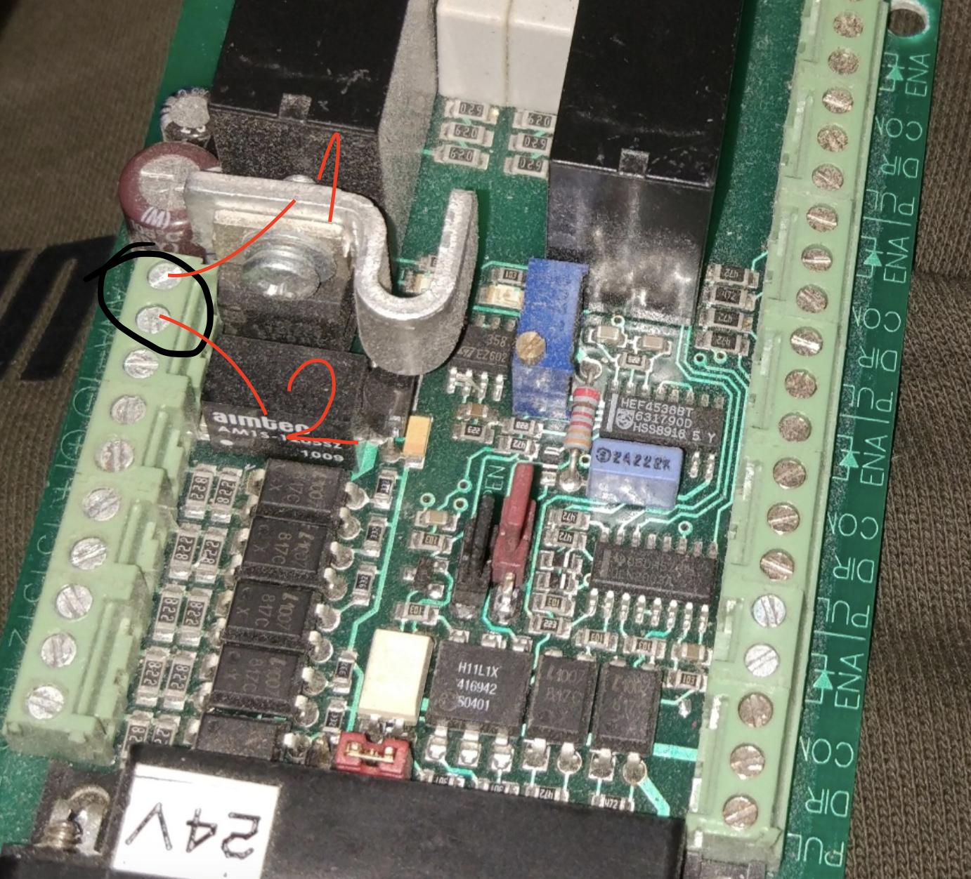

To tak:
1 : +10V Falownik
2 : GND Falownik
3 : znak minus w kółeczku - zasilanie GND
4 : znak plus w kółeczku - zasilanie +24V
Mogę wysłać plik konfiguracyjny do MACH3 - przykładowy od takiej płytki.
Produkował płytkę Pan Ryszard - zelrp

Mesa
Posty: 2
Rejestracja: 10 kwie 2020, 22:08
Re: Instrukcja do plytki
Post napisał: Mesa » 18 kwie 2020, 18:22
Dzięki za informacje, jednak po kilku dniach w garażu stwierdzilem że jednak będzie linuxcnc a nie mach w związku z tym czy posiada ktos konfiguracje do macha (hal ini) do tej płyty?? Powoli kończę szafę i lada dzień będę odpał sprzęt. Dzięki pozdrawiam
