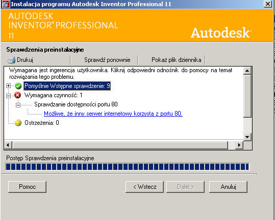

Czy móglby mi ktoś pomóc w instalacji? wyskakuje taki oto błąd
ezbig
Posty: 2097
Post napisał: ezbig » 19 mar 2010, 17:53
Wpisz w przeglądarce w pasku adresu localhost lub 127.0.0.1 i zobaczysz czy masz zainstalowany jakiś serwer www.
grze
Post napisał: grze » 19 mar 2010, 19:07
pojawia się "nie można wyświetlić strony"

Z tego co wiem od przedstawiciela Autodesku to dosyc powszechny błąd. U mnie z tego portu korzystał Skype. Niestety mimo zwolnienia portu instalator informował o jego zajetosci. Nie pamietam jak z tego wybrnąłem.

miałem ten sam problem, prowadzacy zajecia na uczelni powiedział mi aby przed instalacja wylaczyc wszystkie zbedne programy tj. gg czy inne komunikatory, a takze antywirusa. Mi pomogło sprobuj moze tez ci pomoze:]

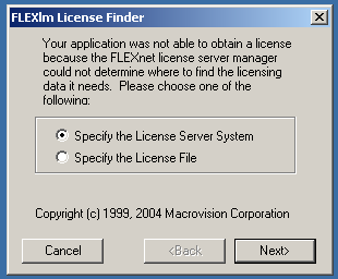

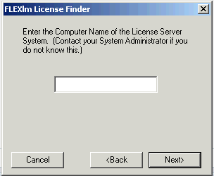

Próbowałem zainstalować inventora 10 pl z książki Jaskulskiego i wyskakuje oto taki błąd a po naciśnięciu next drugi komunikat

To co widzę po obrazkach to instalacja wersji sieciowej.
Ta wersja nie działa w trybie demo 30-dni.
Musisz zainstalować Inventora jako wersję lokalną.
