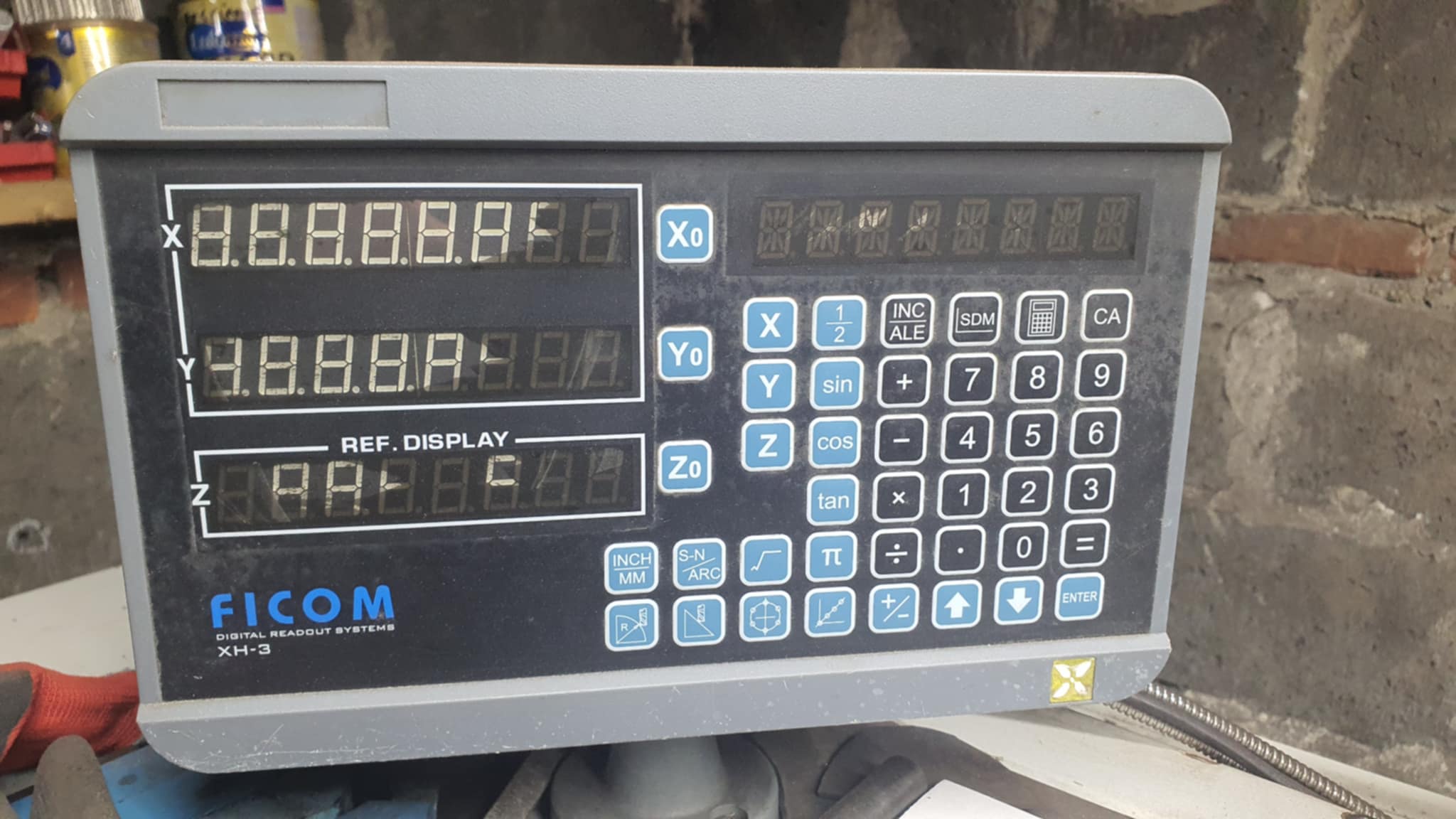

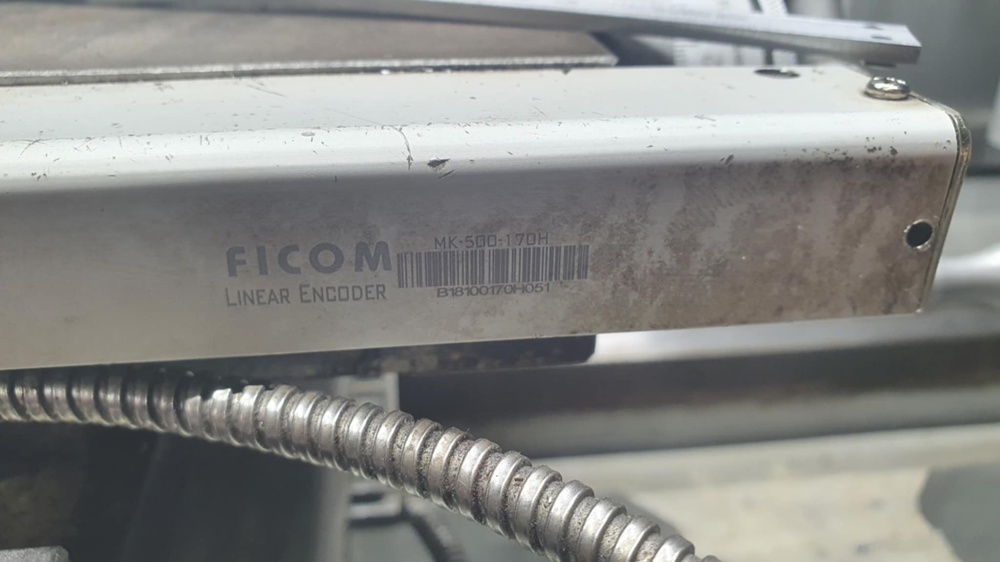

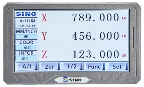

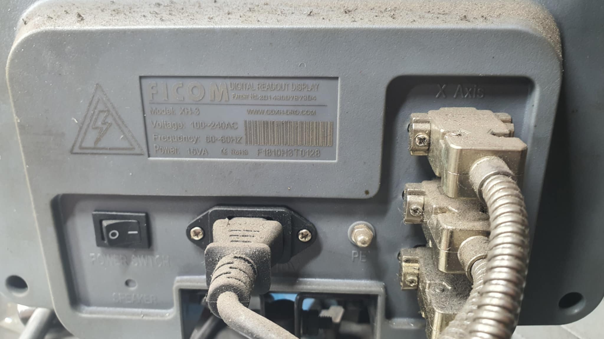

Mam tokarkę CORMAKa (czyli chińską :lol: ), która ma oryginalnie zamontowane odczyty 3 osi. Niestety wyświetlacz/sterownik od DRO jest bez szału, mało funkcji i jest nie intuicyjny. Chciałbym wymienić sam wyświetlacz, a nie zmieniać liniałów. Obecne DRO to FICOM XH-3. Czy zamiast niego mogę założyć SINO takie jak poniżej? A może polecacie inny model w tym momencie?

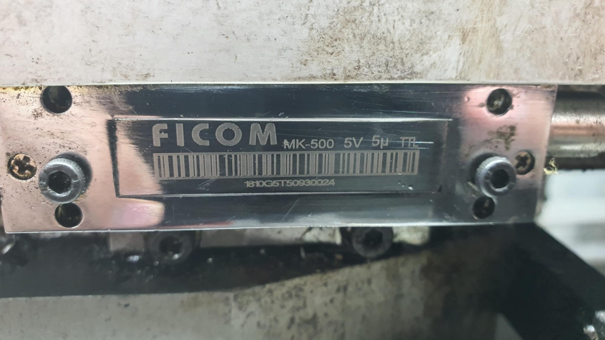

Rozdzielczość niby się zgadza, bo jest: 5um/0,005mm, ale wolę się upewnić czy to będzie pasować.
NOWE które chce wstawić:
Obecne DRO:

Wyświetlacze mają zazwyczaj kilka rozdzielczości wejściowych do wyboru, od 0,5 lub 1µm wzwyż, więc tu nie będzie problemu. Jeśli czyta najczęściej stosowane w liniałach standardowe sygnały TTL, to można montować.
Możesz też poszukać (chińskiego) matrycowego(ekran LCD jak w tym proponowanym SINO) wyświetlacza z polskim menu, niektóre mają multi language
