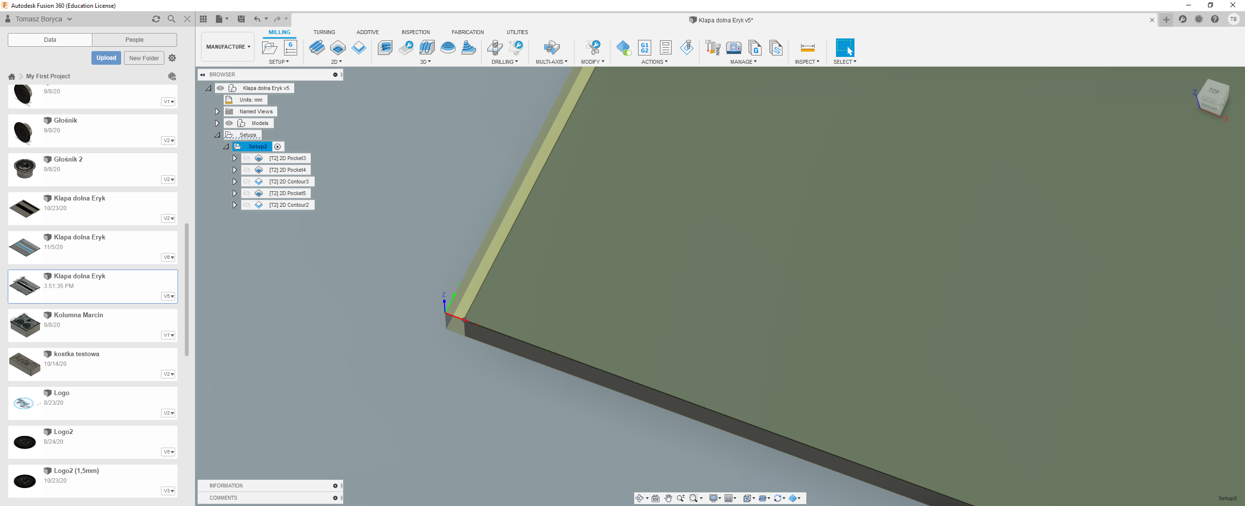

Wyfrezowałem płytę jak na zdjęciu poniżej: Wymiary finalnego elementu powinny wynosić 606x500x3mm. Cały model i linie przejść zrobiłem w Fusion360 i po wygenerowaniu G-code, plik wrzuciłem do Piko. Contour4 miał obciąć tylko prawą stronę płyty na x, reszta pozostawała bez zmian. W Fusion podałem że na +X (prawa strona płyty jest dodatkowe 10mm (czyli sumarycznie tak jakby materiał miał 616mm) natomiast w piko wpisałem że materiał ma 610mm (taki był faktyczny wymiar materiału).
Otwory wentylacyjne powinny znajdować się w odległości 53mm od bocznych krawędzi (z obydwu stron). Po frezowaniu otwory z lewej strony są 51mm od krawędzi a z prawej strony 53mm od krawędzi.
Frezarkę bazowałem w lewym dolnym rogu także teoretycznie inne wymiary materiału podane w piko i fusion nie powinny mieć znaczenia.
Po zakończonej operacji okazało się że płyta finalnie ma 603mm a nie 606mm.
Będę wdzięczny za informację co zrobiłem źle? Czy to różnica w wymiarze materiału jakoś się przeliczyła w piko?

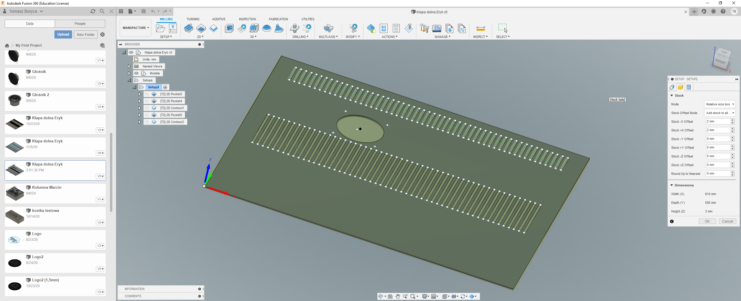

Panowie dziś ciąłem kolejną blachę. Wymiar przygotówki taki jak wcześniej tj. 610x500x3mm. Frezowanie frezem 4mm. Zero na X ustawione na boku przygotówki tak jak i początek układu współrzędnych (2gie zdjęcie). W piko centruje program na materiale. Zarówno w Fusion jak i w piko wymiary materiału takie same tj. 610mm na X. Tym razem robiłem na Piko 5.1 wcześniej na 4.51 (ale różnicy nie ma).
Znowu analogiczna sytuacja jak wcześniej. Dałem kontur tylko na X po obydwu stronach materiału (po 2mm), bo chciałem wyrównać krawędzie.
Z prawej strony wyrównał ale zebrał ca.4mm przy czym odległość pierwszego otworu od krawędzi wynosi 34mm czyli tyle ile powinno, natomiast z lewej strony frez tylko musnął materiał.
Wygląda tak jakby przesunął sobie materiał w programie w prawą stronę o 2mm...
Tak się jeszcze zastanawiam czy w piko przy ustawianiu zera dla materiału powinienem ustawić jakoś offset o promień freza? Pewnie głupie pytanie ale...
Pomóżcie bo już nie wiem gdzie szukać...

Post napisał: TOP67 » 08 lis 2020, 20:29
Podejrzewam, że źle ustawiasz zero materiału na maszynie.
Jeśli używasz do tego freza 4 mm, to w momencie gdy dotknie bokiem materiału, powinien mieć pozycję -2 mm.
Punkt 0,0 musi być dokładnie w osi wrzeciona.

No to mamy odpowiedź. W miedzyczasie widzę że otwory w blasze tez sa przesuniete o 2mm na Y.
Czyli jak to zrobić? Da sie jakos programowo, czy po prostu dojechać do materiału i zaznaczyć zero po czym podniesc frez, wjechać nad materiał 2mm i ponownie ustawic zero?
Zakładam że jest jednak jakaś prostsza opcja

sebasbox pisze:Da sie jakos programowo, czy po prostu dojechać do materiału i zaznaczyć zero po czym
Możesz tak, a możesz po dotknięciu materiału kliknąć tam na ekranie piko dwa razy chyba daną oś i wpisujesz np. -2.
