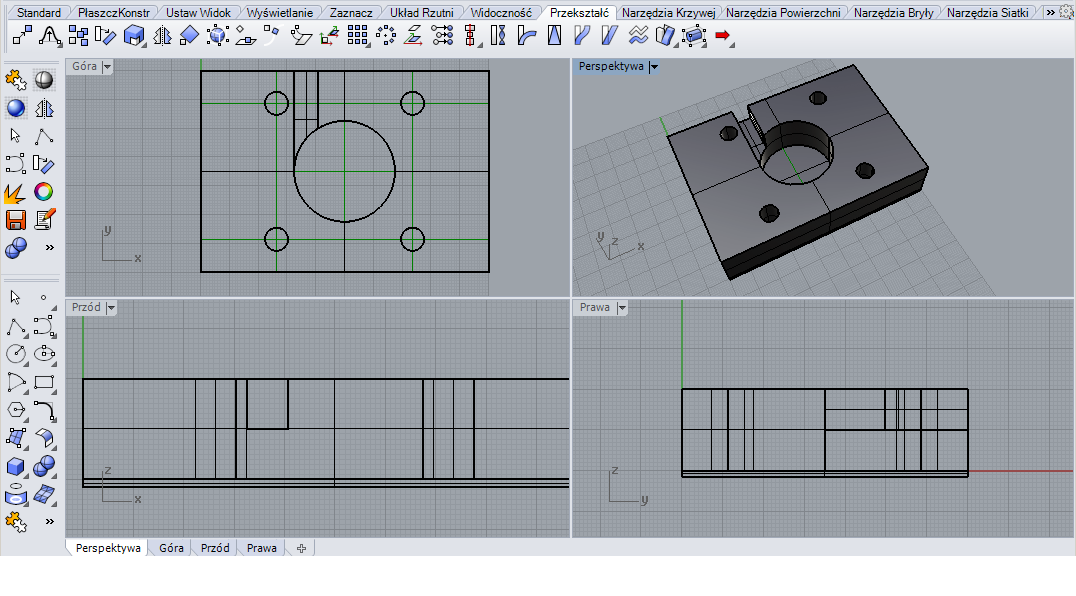

Potrzebowałem mocowanie do silnika do osi X. Wygląda ono mniej więcej tak (specjalnie dołożyłem pod spód podstawkę ponieważ próbowałem już wszystkiego....):

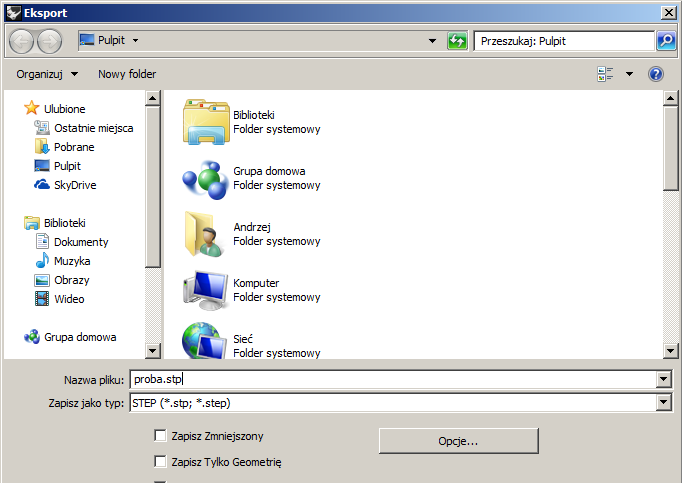

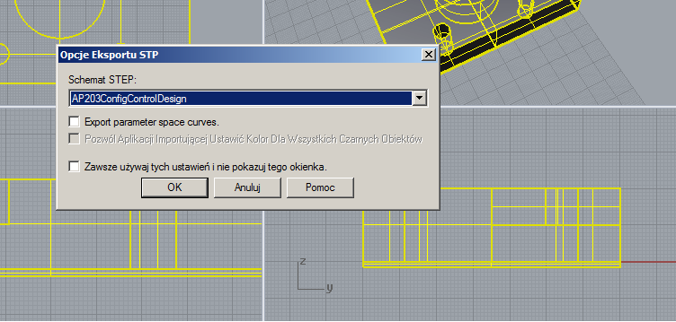

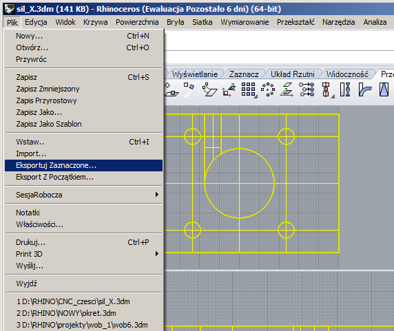

Po tym jak mam już moją część, eksportuję ją do STEP'a, klikam na:
i wybieram format zapisu:
i takie opcje eksportu:

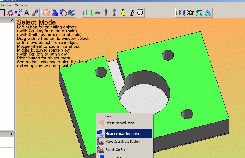

Uruchamiam Heeks'a, importuję mojego STEP'a. Zaznaczam powierzchnie, którą chcę obrabiać. Podświetla się ona na zielono, klikam prawy przycisk myszy i wybieram Make a sketch from face:
W tym momencie wszystko wisi. Muszę na sztywno za pomocą 3 klawiszy wyłączać program.
Próbowałem na kilku komputerach oraz na kilku wersjach Heeks'a (Linux i Windows). Wszędzie jest dokładnie to samo. Szkoda, bo Rhino jest całkiem spoko i cena za licencję (1000 zł dla nauczyciela) mi też odpowiada.
Zdarzyło mi się już kilka razy, że przy pierwszym uruchomieniu, zaraz po instalacji Heeks nic się zawieszało. Robiło sketch'e ale tylko do momentu pierwszego wyłączenia. Po ponownym uruchomieniu ponownie wszystko się wiesza.

Zrobiłem tak:
1) zainstalowałem FreeMILL
2) otworzyłem pliki z Rhino
3) wygenerowałem ścieżki i nic się nie wiesza
Wynika stąd, że Rhino gryzie się z Heeks.
Próbowałem też obejść problem w Heeks.
Udało się ugryźć STEP'a z Rhino5 ale tylko poprzez opcje sketch + attach, co w 90% mi wystarczy.
Szkoda, że Rhino5 nie dogaduje się z HEEKS. Być może Rhino4 było by lepsze. Ale z drugiej strony kupować starszą wersję tylko po to aby się dogadała z darmowym HEEKS'em to trochę bez sensu.
Do tej pory pracowałem z FreeCAD'em. Wszystkie wygenerowane STEP'y bez żadnych dodatkowych opcji i czarów działały od strzała. Ta część, którą pokazałem wyżej na zrzutach po narysowaniu i eksporcie do STEP'a bardzo ładnie się obrabiała.

Bardzo dziękuję za zaangażowanie. Myślałem, że zapomniałem o jakiejś opcji podczas generowania STEP'a. Być może zabawa z generowaniem G-kodów by pomogła ale to trochę za dużo roboty. Szkoda ponieważ byłem i jestem zafascynowany Rhino, jego prostotą, bogatym menu i łatwością obsługi. Poczekam trochę na kolejne wersję HEEKS'a i może wtedy się uda.Ja bym jeszcze spróbował w ten sposób aby ten plik przerobić na g-cody do heekasa tylko musisz powiedzieć jaki to jest postprocesor. Wtedy zrobie plik a Ty zaimportujesz i zobaczysz jaki bedzie efekt.
