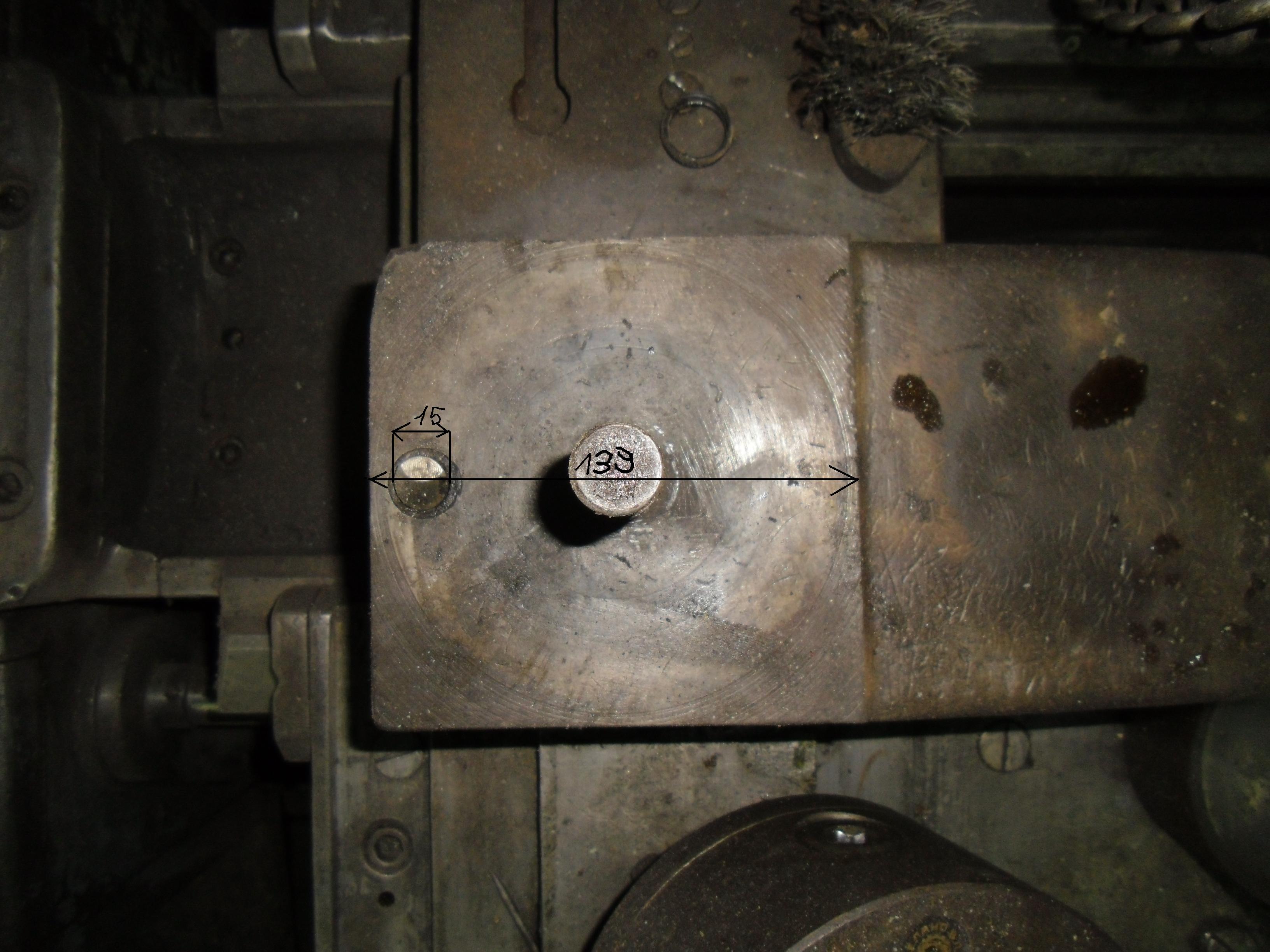

Podobnie jak w temacie, poszukuje imaka do tokarki TUE 40, niestety już od jakiegoś czasu poszukuję na allegro i nic. Związku z tym mam pytanie, czy jest może imak od innej tokarki który pasuje zamiast oryginalnego? Lub może ktoś ma taki imak na sprzedanie? Dodam, że kupiłem tą tokarkę po bardzo okazyjnej cenie i z tym się wiązał minus, że nie posiadała ona imaka od początku jak ją posiadam, więc nawet nie mam za bardzo jak porównać tego imaka do innej tokarki.

Przecie imak to tylko kostka z otworem na śrubę mocującą i nafrezowaniami pod noże. Patrz, aby wielkość była odpowiednia do twojej maszyny, śrubę mocującą sobie dorobisz i tyle. Nawet jak jest tam jakiś system pozycjonowania imaka, to i tak da się założyć całkiem płaski od spodu, najwyżej dasz jakąś podkładkę.

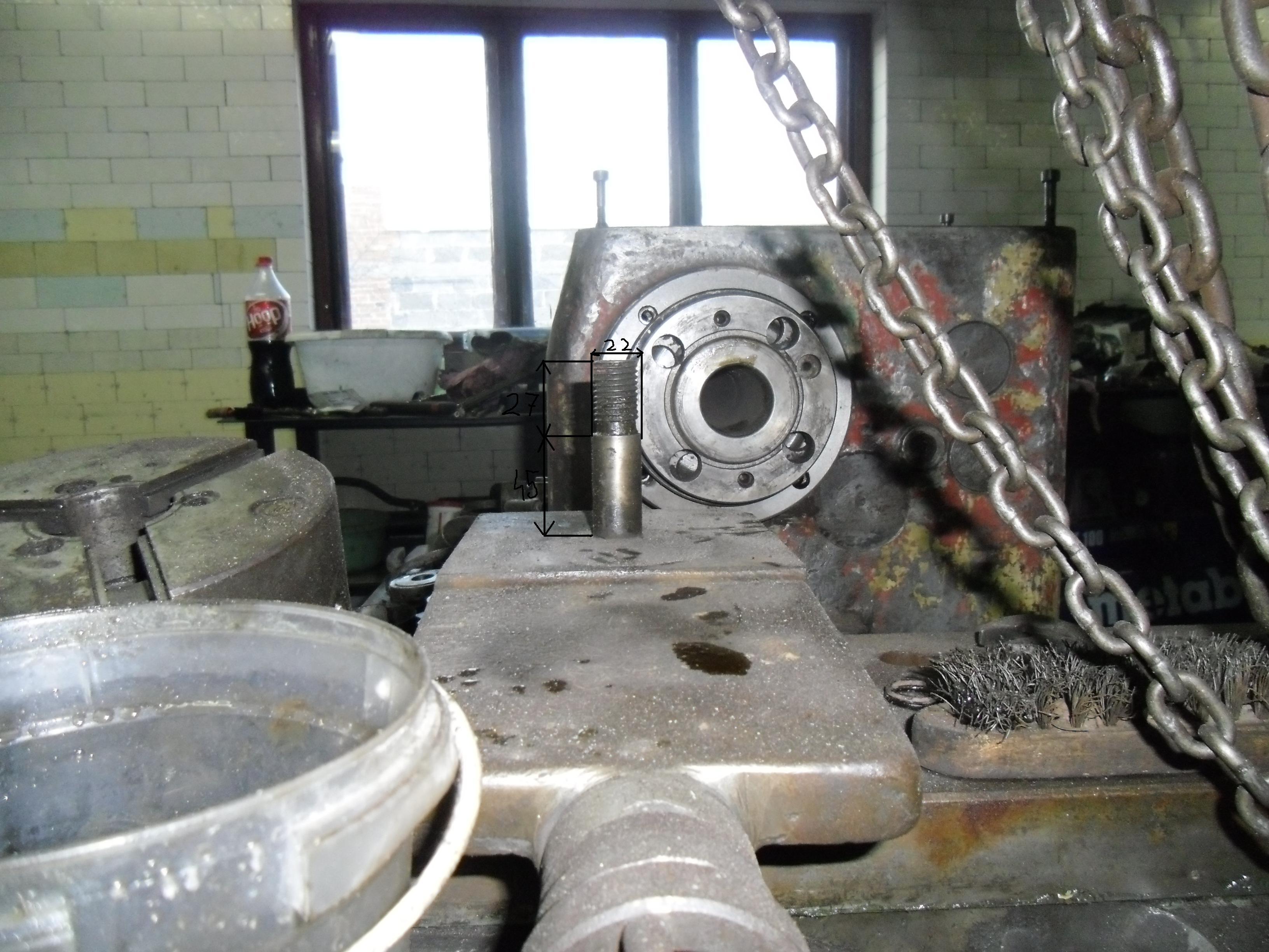

To musiałbyś kolego dołączyć do pytania parę danych odnośnie Twojej tokarki takich jak
- szerokość sanek narzędziowych (lub odległość od osi imaka do zewnętrznej krawędzi sanek jeśli oś nie jest pośrodku) co da nam wymiar samego imaka,
- średnicę trzpienia na którym obraca się imak (jeśli jest w sankach, lub średnice otworu w imaku) albo jego gniazda jeśli go nie ma (w wielu tokarkach są wymienne)
- wysokość do osi toczenia (kłów)
- na pewno pomocne byłoby jakieś zdjęcie/a

Niestety właśnie tokarkę kupiłem bez imaka, zamieszczę może zdjęcia z na szybko dorysowanymi wymiarami, to coś powinno rozjaśnić sytuację.

Najprościej zrobisz imak czteronożowy. Kawał zelaza o srednicy 139*1.42 zabielasz na wymiar ok 40mm powyzej osi wrzeciona i robisz dziurę na mocowanie. Po dorobieniu natrętki i obcięciu z grubsza na kwadrat , przykrecasz do suportu a w uchwyt frez walcowo-czołowy fi np.30. I frezujesz. Ewentualnie podkładasz pod imak podkladki coby uzyskać wymagane wymiary na nóż. Potem wiercisz otwory na śruby i masz imak nówkę :)
Imak ma wyglądać mniej wiecej tak:
