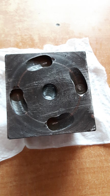

Mam tokarkę firmy Maktek http://allegro.pl/tokarka-precyzyjna-ma ... 85755.html
Spisuje się dobrze, Po wymianie całego uchwytu ze szczękami miękkimi daje jeszcze bardziej lepsze efekty

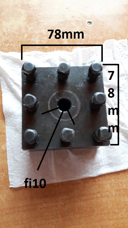

Mam juz ja ok 1 roku, lecz moim problemem jest imak. Oczywiście imak jest sprawny, lecz odkręcając go i patrząc od dołu widac trochę wyrobione te rowki co daje lekki kat przy wsadzeniu noża tokarskiego. Zauwazyłem to dopiero jak złamałem nóż do przecinania.
Doradźcie mi co moge z tym zrobić lub czym zamienic. Wymiary imaka sa na fotce
Wysokość imaka to 49mm
Wysokość tego środka gdzie sie noże montuje to 22mm ( maksymalne noże do tokarki to z wysokościa roboczą 16mm)

Piotrsli102 pisze:Doradźcie mi co moge z tym zrobić lub czym zamienic.
1. Wejdź na temat o tokarce Nutool
2. Poczytaj wątek o imaku szybkozmiennym.
3. Zamów lub wykonaj taki.
4. Jeżeli zamówiłeś, cierpliwie czekaj
5. :mrgreen:

Post napisał: adam Fx » 27 kwie 2016, 11:21
Możesz też złapać frez w uchwyt i przefrezować i tak blaszki podkładasz pod noże.
możesz też tak jak jak to zrobiłem zamiast szybkozmiennego mieć kilka takich w formie kostki ... zrobiłem sobie kilka takich o rożnych kształtach np. z rowkiem pod przecinak czy długi wystający poza sanki by sięgnąć do detali niemieszczących się nad suportem albo taki niższy bo niektóre noże miałem nad osią w standardowym imaku. Zmieniasz imaki i nie musisz podkładać za każmy razem blaszek bo masz noże ustawione
