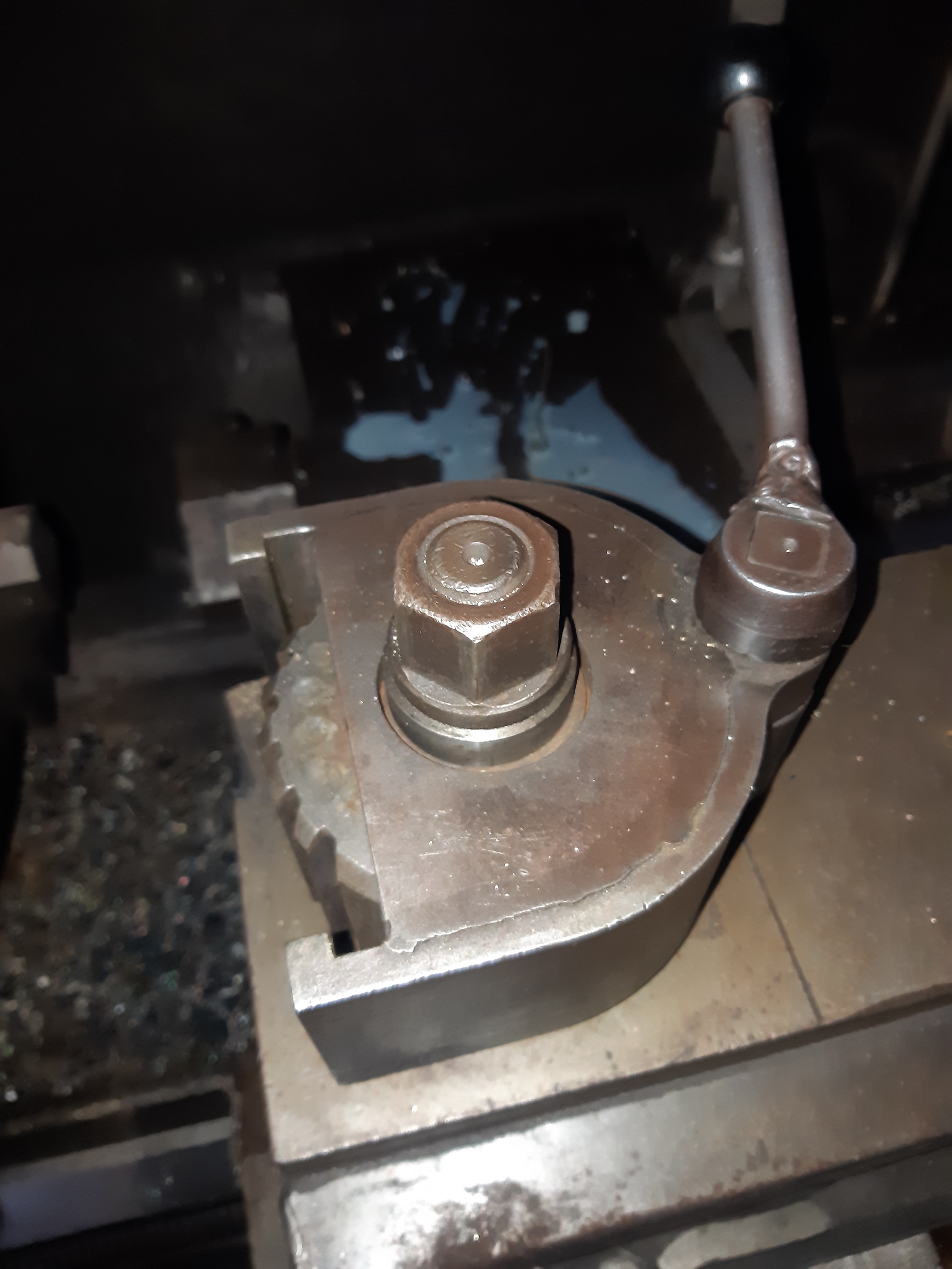

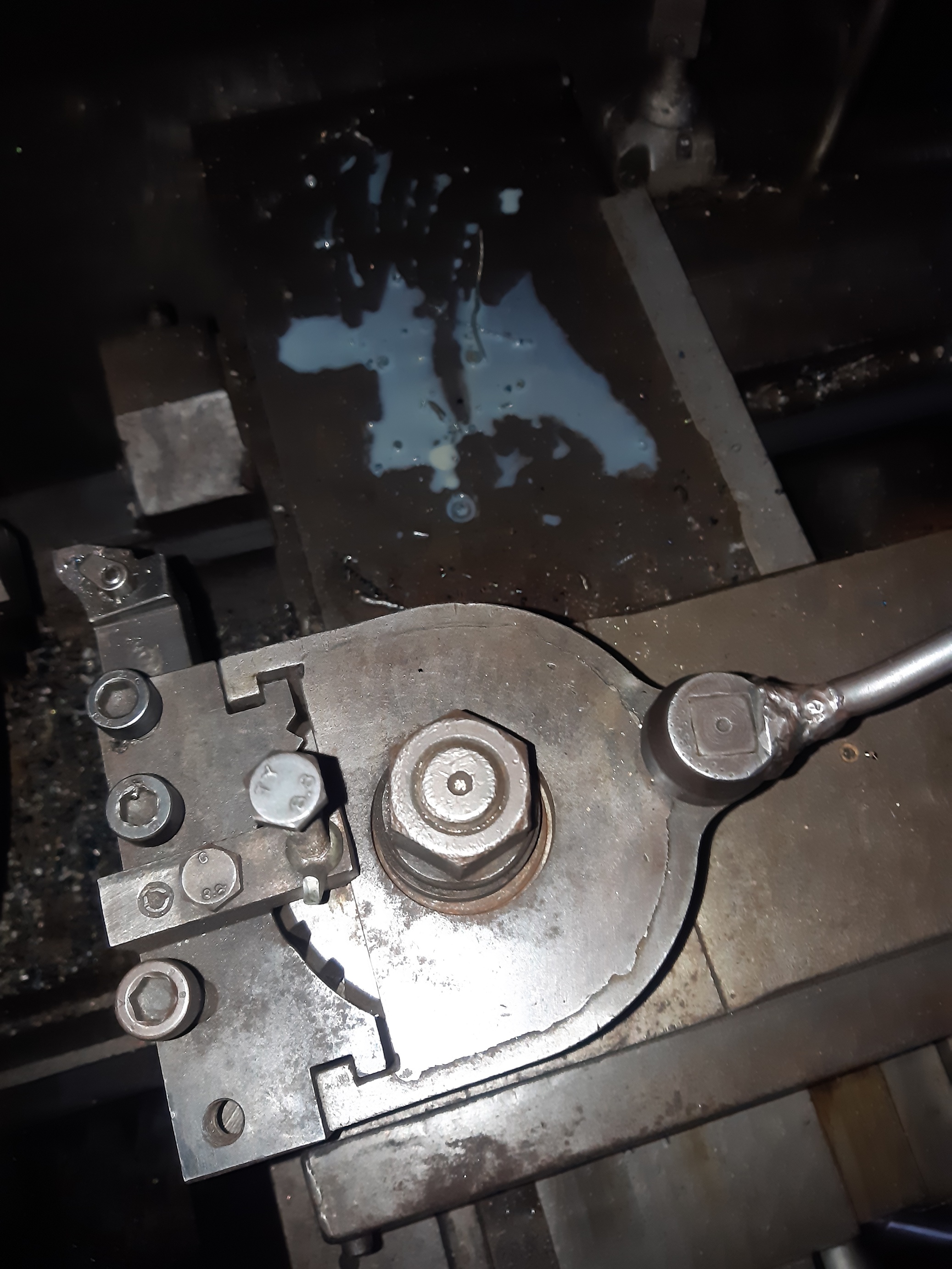

Mam taki problem bo nigdzie nie moge znalezc zadnych informacji na temat imaka ktory mam w tokarce.
Co to za rodzaj? typ? nazwa?
szukam tych informacji poniewaz chcialbym dokupic troche tych imakow.
Srube i uchwyt od regulacji wysokosci sa nie oryginalne, sam je dorabialem bo nie bylo ich
Moze ktos ma takie albo produkuje ? prosze o odpowiedz

mogę Ci jutro pstryknąć fotkę jak to powinno wyglądać. W komplecie z tokarką miałem 5 sztuk, na noże kwadratowe, okrągłe i jeden w sumie nawet nie wiem do czego ma służyć, bo ma przelotowy otwór chyba 25mm

moim zdaniem jest to samodziełka imitująca w mniej udany sposób multifixa.

Moze i samoróbka ale powiem ze wykonanie pierwssza klasa
chociaż zadnych oznaczen, znaków na tym niema.
w komplecie mam jeszcze taki ze stozkiem morsea chyba 3
sammyslałem dorobić pare sztuk ale w moich warunkach jest to ...niemożliwe i stad ten temat.

Daj ogłoszenie w dziale zlecenia, że potrzebujesz wykonawcę takich kostek, otwory i gwinty możesz sam zrobić.

czeski02 pisze:Moze i samoróbka ale powiem ze wykonanie pierwssza klasa
ale multifix ma po cos ten wielowypust na kostce i na "orzechu", tutaj jakby ktoś nie rozumiał po co wystrugał te wpusty na "orzechu" skoro kostka pozostała goła, więc moge zakładać, że skuteczność nie wiele lepsza niż typowy imak "dociskowy", a roboty dodał niepotrzebnie i nic dziwnego ze po frezowaniu pierwszej kostki wymiękł bo roboty od groma w sumie.
ps. bo teraz zwróciłem uwagę że na kostce jest zrobiony jeden rowek, ale chyba nie musiałoby go być nawet. No dobrze, jak nie frezować, tylko taka sugestia na zasadzie uda się albo nie. Obrysuj górną płaszczyznę w cadzie i oddaj na laser do wycięcia. Kostka będzie składać się z dwóch wycinanych blach górnej i dolnej, między nimi wstawisz kolejną w pion i pospawasz. Tym samym powstanie kostka z 3ech elementów. Zamek nIe będzie wtedy oczywiście frezowany po całej wysokości kostki, będziesz miał go na górze i na dole, jeśli blachy będą miały grubość 8mm to wyjdzie razem 16mm samego zamka. Powinno starczyć do głównych prac, w koszcie najtaniej, i możesz spróbować. Do przecinania zaś będziesz używał tej kostki co posiadasz. TO tylko tanie obejście, ale ja bym coś w tym kierunku jeśli ma być prowizorka, albo wymiana imaka, no albo dorobienie kostek. Lub może ci się 3ci element układanki też wyciąć w taki sposób żeby miał pełny obrys, lub zrobić na 4 ech elementach? skręcić do kupy śrubami i jeszcze pospawać?

Bo właśnie jak robić kostkę z całego jednego kawałka materiału to najgorzej zrobić właśnie ten ząbek, nawet nie wiem jak go zwymiarowac żeby komuś dać do zrobienia..

czeski02 pisze:Bo właśnie jak robić kostkę z całego jednego kawałka materiału to najgorzej zrobić właśnie ten ząbek, nawet nie wiem jak go zwymiarowac żeby komuś dać do zrobienia..
zgaduje żę "orzech" i tak się obraca w imaku? więc dokładne odwzorowanie położenia tego "ząbka" jak w obecnej kostce nie jest aż tak ważne, ważne jest żeby w ogóle był, co innego gdybyś miał naciąć dwa ząbki to wtedy trzeba by pilnować już odległości żeby dopasowały się do "orzecha"

Dokladne odwzorowanie niby potrzebne nie jest ale jak bedzie nie dokladnie to juz kazdy noż w tej nowej kostce bedzie inaczej ustawiuony jak w tych starych, dlatego wolałbym takie kupic...
bo te cztery sztuki co mam sa zrobninone idealnie, czasami jakas setka, góra dwie są roznicy przy zmienianiu noży
