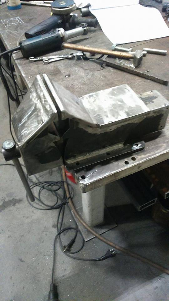

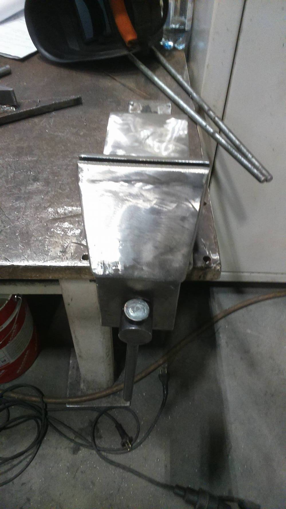

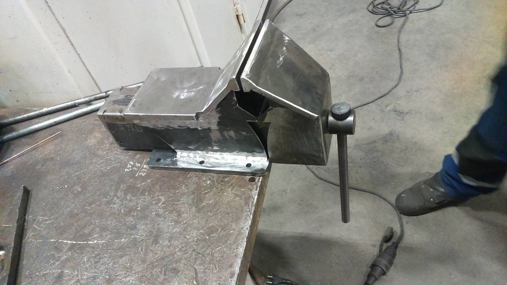

Witam postanowiłem się pochwalić imadłem jakim ostatnio zrobiłem.
Szerokość szczęk 150mm
Długość prowadnicy 400mm
Waga około 25kg
adam Fx
Posty: 5591
Lokalizacja: Gliwice
Post napisał: adam Fx » 28 paź 2016, 13:37
fajne :) a jak ze ściskiem? bo mam takie chińskie które wygląda jak to co mamy w robocie i to w robocie przy normalnym zaciśnięciu trzyma fajnie a w tym chińskim to trzeba mocno dociągać żeby pręt się nie przesuwał w czasie cięcia kątówka (już nie wspominając o innych bardziej wymagających pracach)
InzSpawalnik
Posty: 1687
Rejestracja: 28 gru 2012, 01:04
Lokalizacja: Galaktyka
Post napisał: InzSpawalnik » 28 paź 2016, 17:57
Gorna szczeka po lewej wyglada jakby sie miala wygiac przy silniejszym docisku - ma dlugie waskie ramie w jakis tam sposob polaczone na koncu z korpusem ... dla mnie troche dziwne to. A jaka sruba srednicy ? Jakies zdjecie jak to rozkrecone jest ?
creative1agh
Posty: 264
Rejestracja: 25 sty 2009, 21:11
Lokalizacja: Kraków
Post napisał: creative1agh » 28 paź 2016, 19:29
Ze zdjęć wynika, że szczęki wspawane na stałe? Nie chciałeś wymiennych?
Nie będzie przynajmniej strachu, że pęknie przy mocniejszym uderzeniu, jak te z odlewanym korpusem.
wewe123113
Posty: 39
Rejestracja: 28 kwie 2013, 02:37
Lokalizacja: Rzeszów
Post napisał: wewe123113 » 28 paź 2016, 19:52
A zdjęciach szczęk nie ma będą z hardoxu i będą przykrecane
pitsky
Posty: 587
Lokalizacja: Lublin
Post napisał: pitsky » 28 paź 2016, 22:25
imadło jak imadło, ale stół masz fajny.
wewe123113
Posty: 39
Post napisał: wewe123113 » 29 paź 2016, 12:57
Szkoda ze na firmie :-(
A śruba 20 trapezowa
