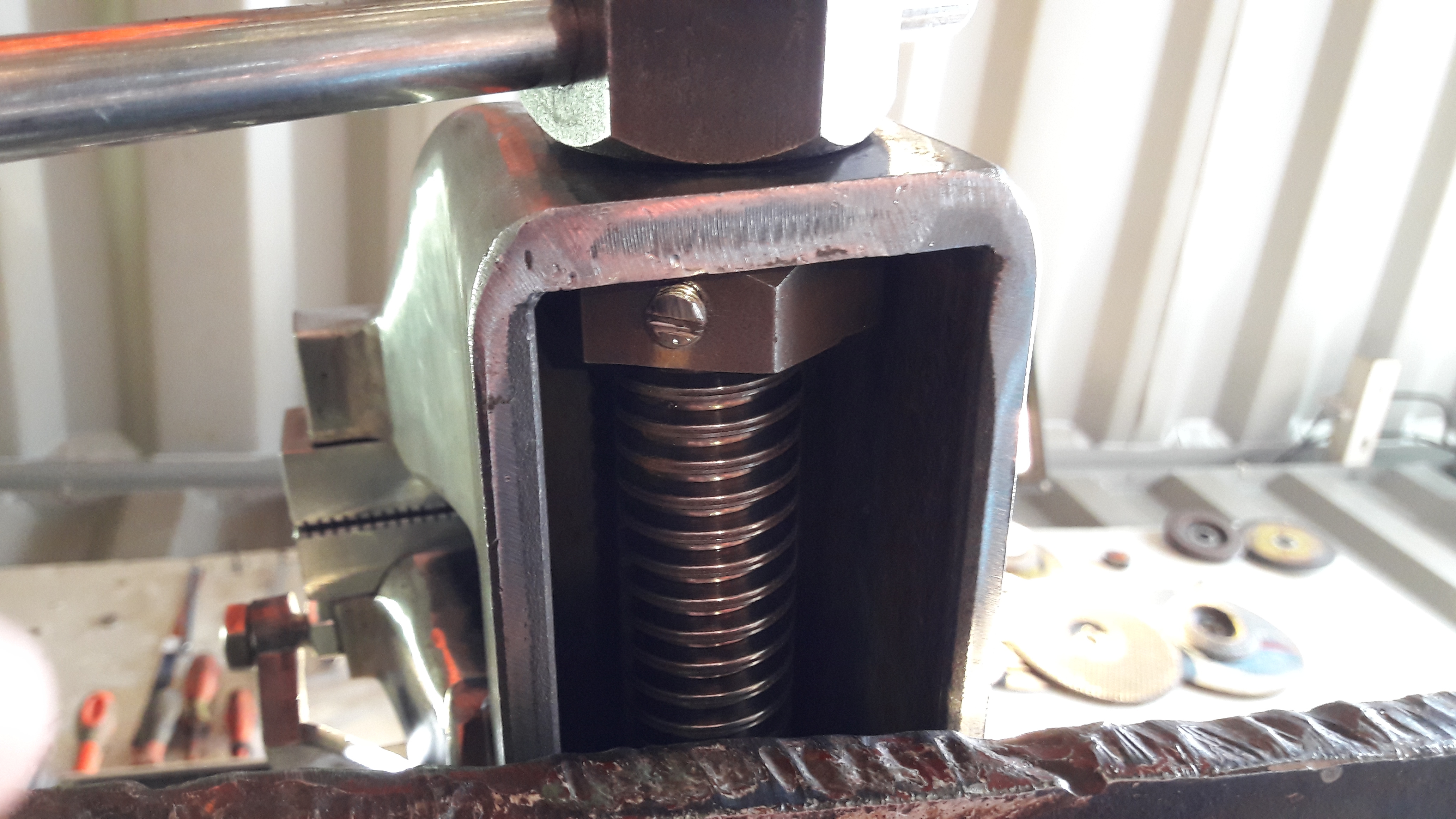

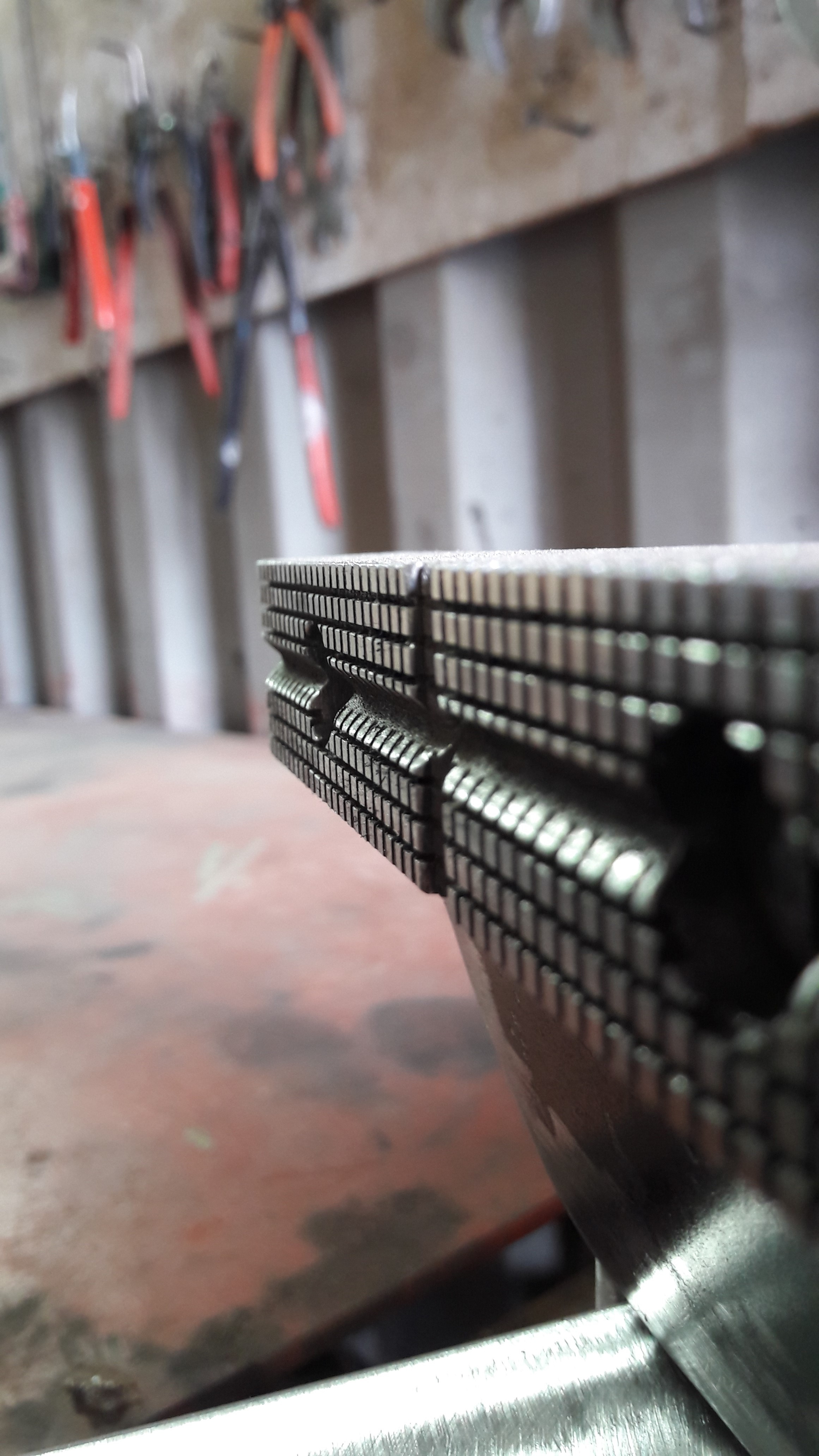

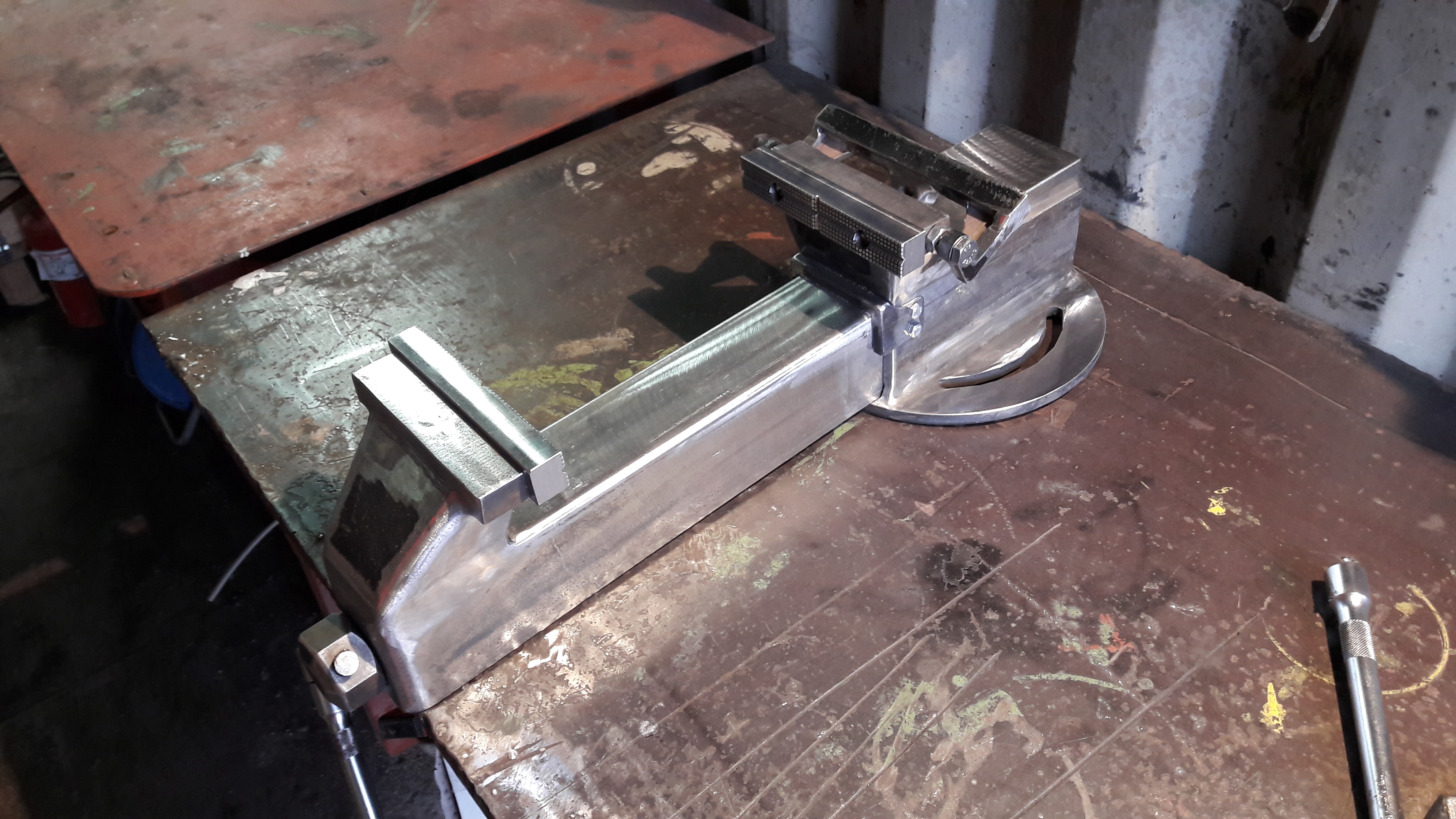

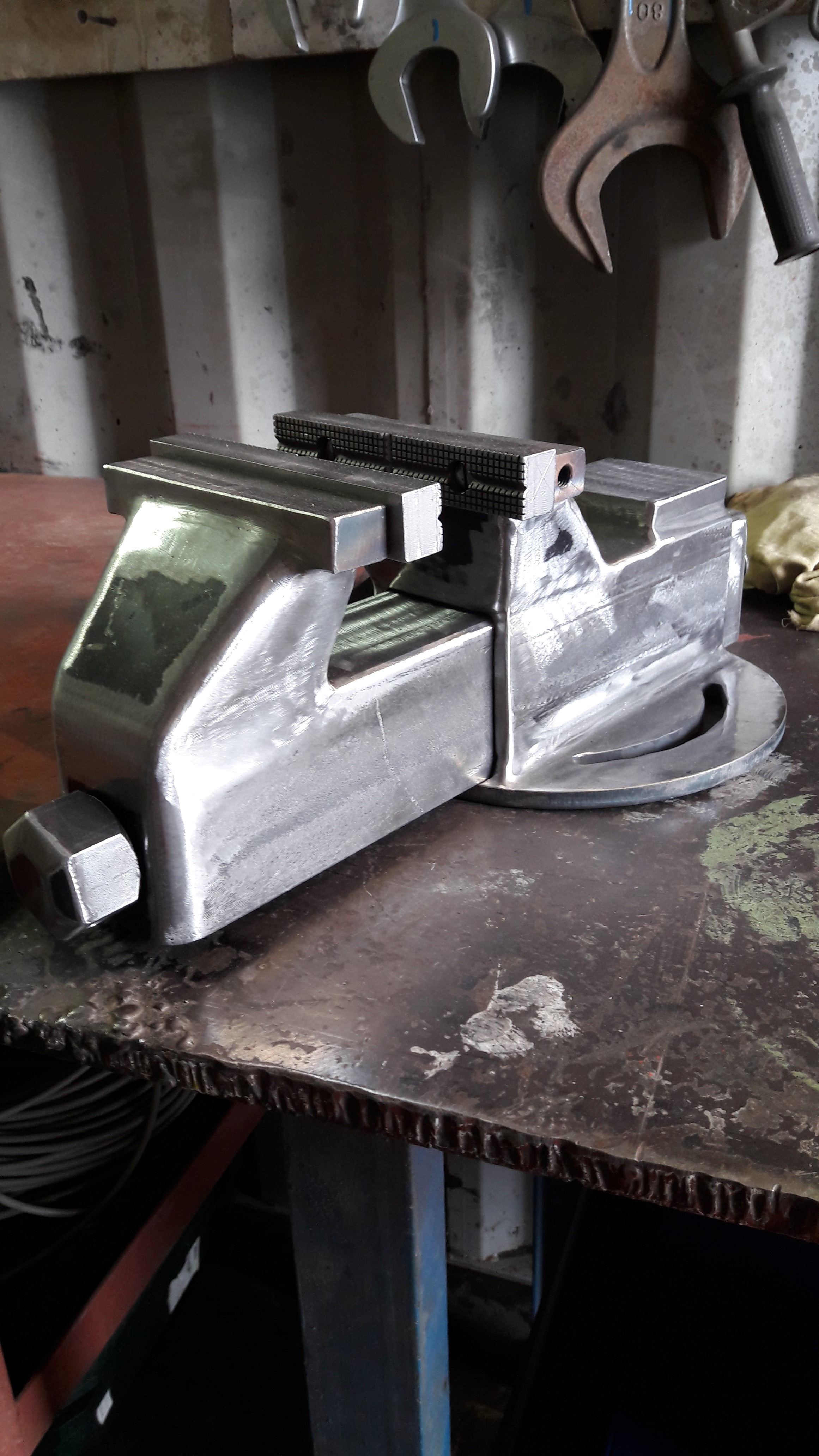

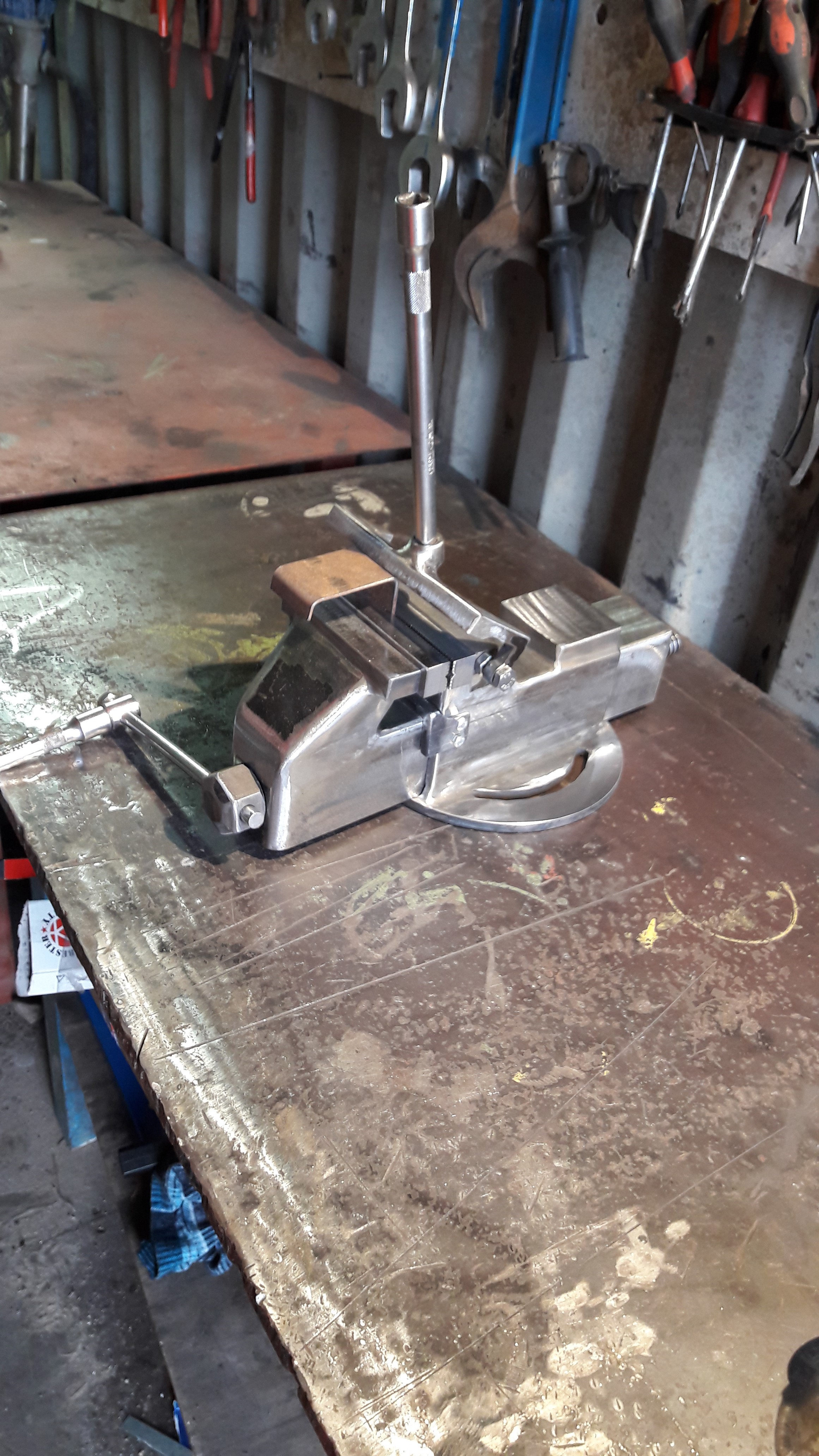

Cześć wszystkim. Zrobiłem takie oto imadło, posiada przystawkę do gięcia blach do 3mm na przedłużkę 1/2, możliwość założenia klucza 46 na śrubę. Nie wiem jaka jest wytrzymałość max ale giąłem w tym imadle płaskownik 80mmx8mm w matrycy 40mm także minimum 7t czyli z tego co się orientuję więcej niż jakiekolwiek imadło dostepne na rynku. Śruba pociągowa tr32. Szczęki 150x25 hartowane do 52hrc z obustronnym frezem poziomo i pionowo. Konstrukcja spawana, można tłum młotem ile wlezie i traktować udarem. Zrobiłem już dwa kolejne a to jest pierwsza wersja. Zastanawiam się co sądzicie o takowym sprzęcie. Z góry dzięki za wszystkie komentarze. PozdroObrazek

Konstrukcja która nie daje zbyt dużej głębokość chwytu (odległość od szczęk do profilu pod nimi). Szczękom brakuje podcięcia na górze do łapania rantów.
Daj zdjęcia z wewnętrznej konstrukcji- jak ułożyskowana jest śruba, jak zamocowana jest nakrętka, z czego(płaskowniki/kształtowniki) i jakiej grubości wykonana jest konstrukcja- wtedy będzie można coś więcej powiedzieć :wink:

Płyty 8mm i 10mm a szczęki wzorowałem na te typowe w imadłach

Dla mnie ekstra. Nawet jak nie jest najlepszej jakości to zawsze wielkie imadło za grosze. Kasę zawsze jest na co wydać, a tak to dodatkowo satysfakcja że jest się samowystarczalnym w niektórych kwestiach.
Bull Vise pisze: Nie wiem jaka jest wytrzymałość max ale giąłem w tym imadle płaskownik 80mmx8mm w matrycy 40mm także minimum 7t czyli z tego co się orientuję więcej niż jakiekolwiek imadło dostepne na rynku.
A jak mają mieć więcej jak to kruche żeliwo hehe

Mi też się podoba, ładnie wyglądają oszlifowane promieniem naroża.
Imponująca długość wysuwu szczęk ale faktycznie jest ono niskie i ciężko będzie łapać większe detale (wysokie) czy wygiąć większy kątownik, nawet z cienkiej blachy - ale może jest to imadło dedykowane do konkretnej roboty i nie ma takiej potrzeby?
Zdradź proszę ile kosztowała Cię taka zabawka. Może być z wyodrębnieniem poszczególnych składników. Blachy jakiej grubości? Paliłeś je usługowo, czy też materiał miałeś z odpadów?
Ale estetyka na 5+. :)

Bardzo schludnie wykonane :) A co najważniejsze - jeśli robi to do czego zostało zbudowane to pełny sukces :) Gratuluję :)

Fakt nie jest wysokie ale jest wyższe 1-2 cm niż typowa 150 i takie obrałem założenie że ma być nieco większe niż typowa 150 i mega mocne. Przy rozsuwie 25 cm ramię siły jest całkiem spore. Dodałem zgarniak zanieczyszczeń w którym jest nasączony olejem filc co nam wydłuża żywotność imadła, luz na prowadnicy jest ok 0,2mm także wg mnie bardzo pasowne. Na codzień przerzucam sterty dokumentów a to robię z pasji tworzenia także dziękuję wszystkim za komentarze a także słowa konstruktywnej krytyki gdyz to pomoże mi stworzyc następne egzemplarze lepsze. Dokonałem paru modyfikacji i robie teraz jeszcze dwie sztuki. Całość wyszło jakoś 250, szczęki najwięcej kosztowały bo do moletu/nacięć sprzetu nie mam.

Bull Vise pisze:...bo do moletu/nacięć sprzetu nie mam.
A wystarczy pilnik.
Poza tym - również wypada mi pochwalić schludność wykonania. Brawo!

Tak można wykonać w ten sposób ale brak precyzji i powtarzalności detalu a chciałbym w ramach gospodarki wolnym czasem robić takie imadła z czasem frezarka a póki co rękodzieło. Spróbuję wykorzystać moletki i prasę może coś się ugra sensownego

Bull Vise pisze:Tak można wykonać w ten sposób ale brak precyzji...
Bzdura! Trzeba mieć tylko odpowiedni pilnik i precyzja będzie większa niż frezowanie na szybko/na odpierdal....no i pięć razy szybciej!
