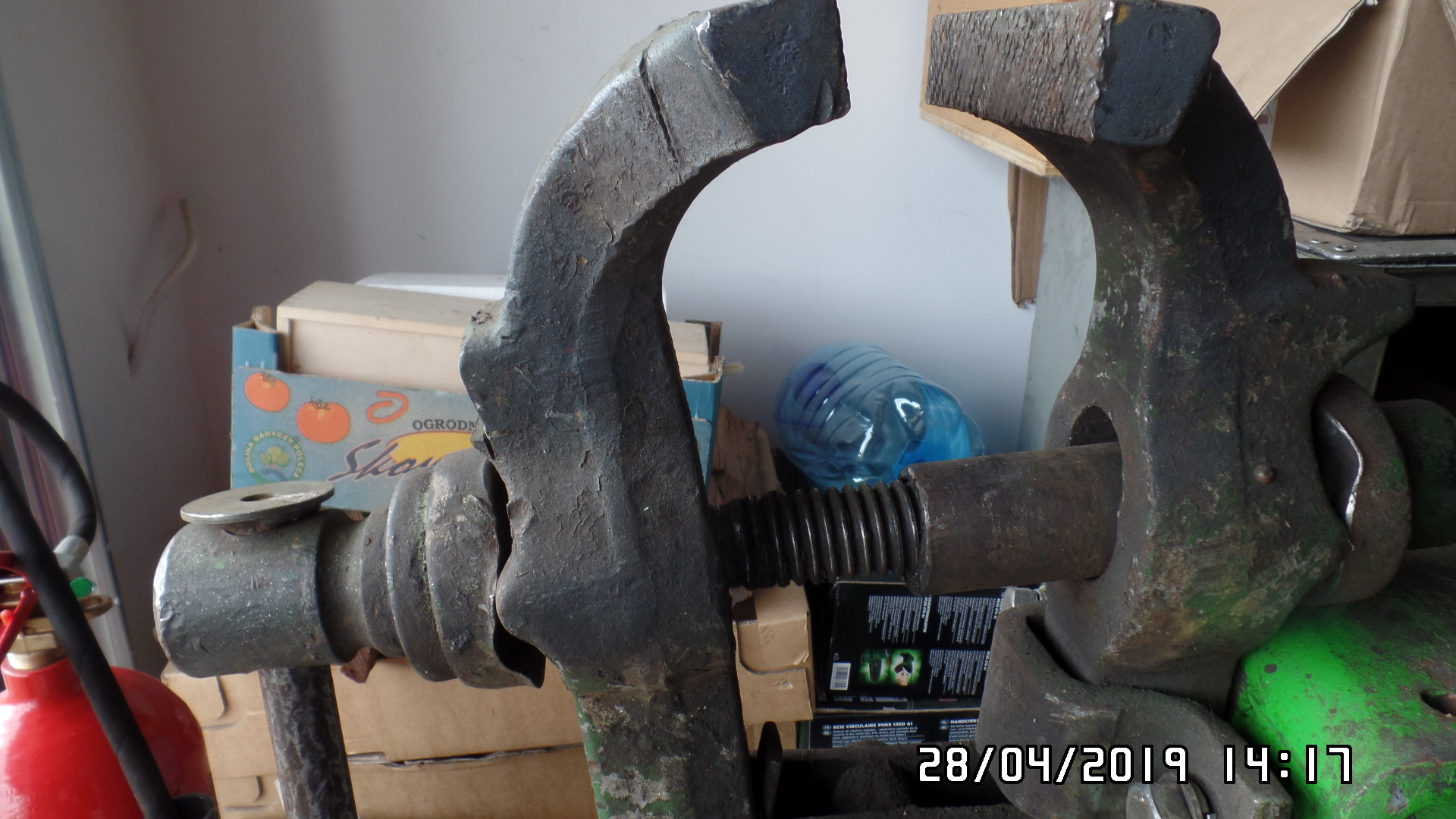

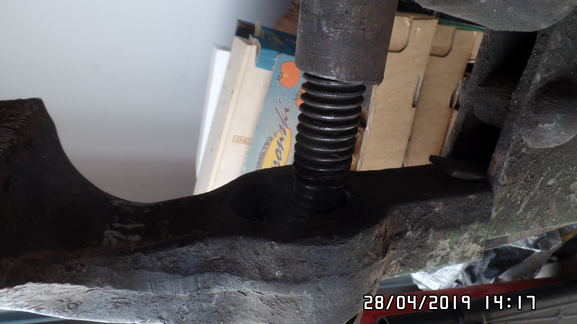

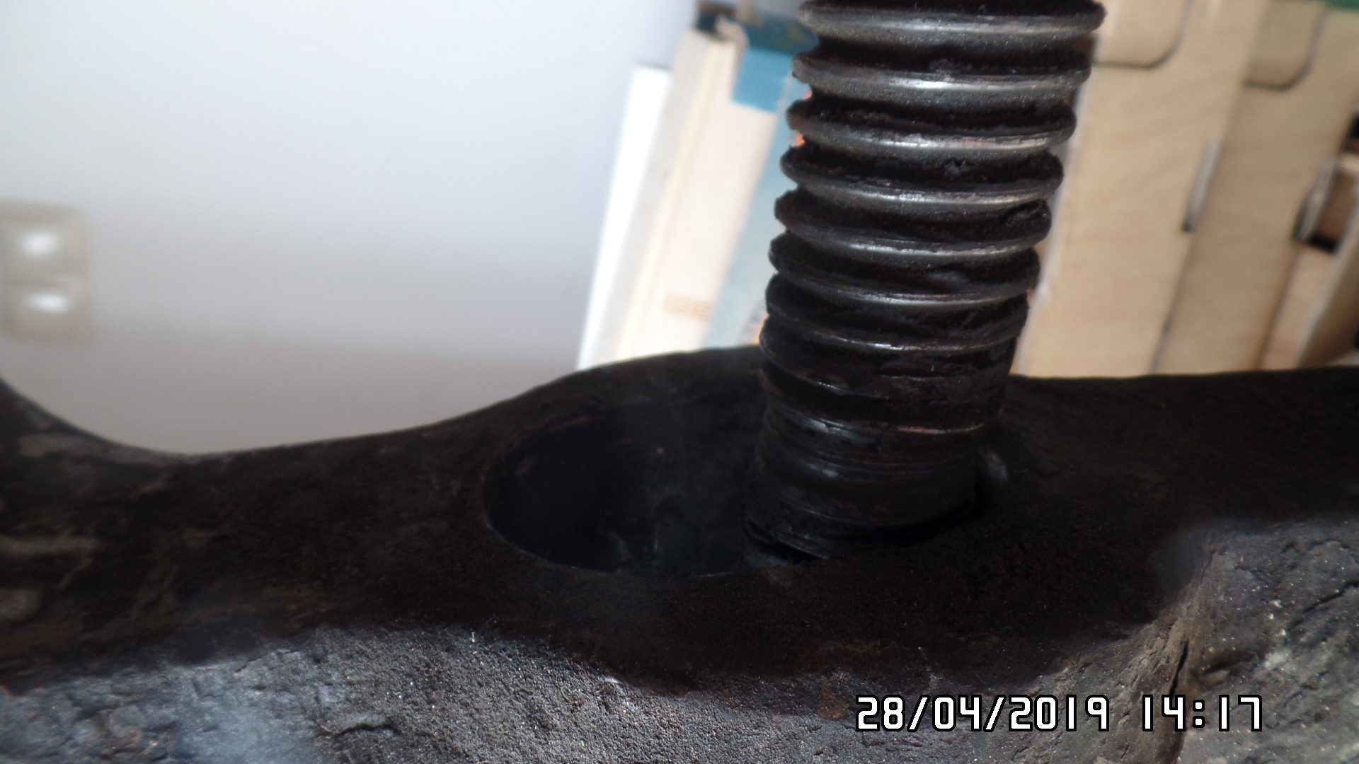

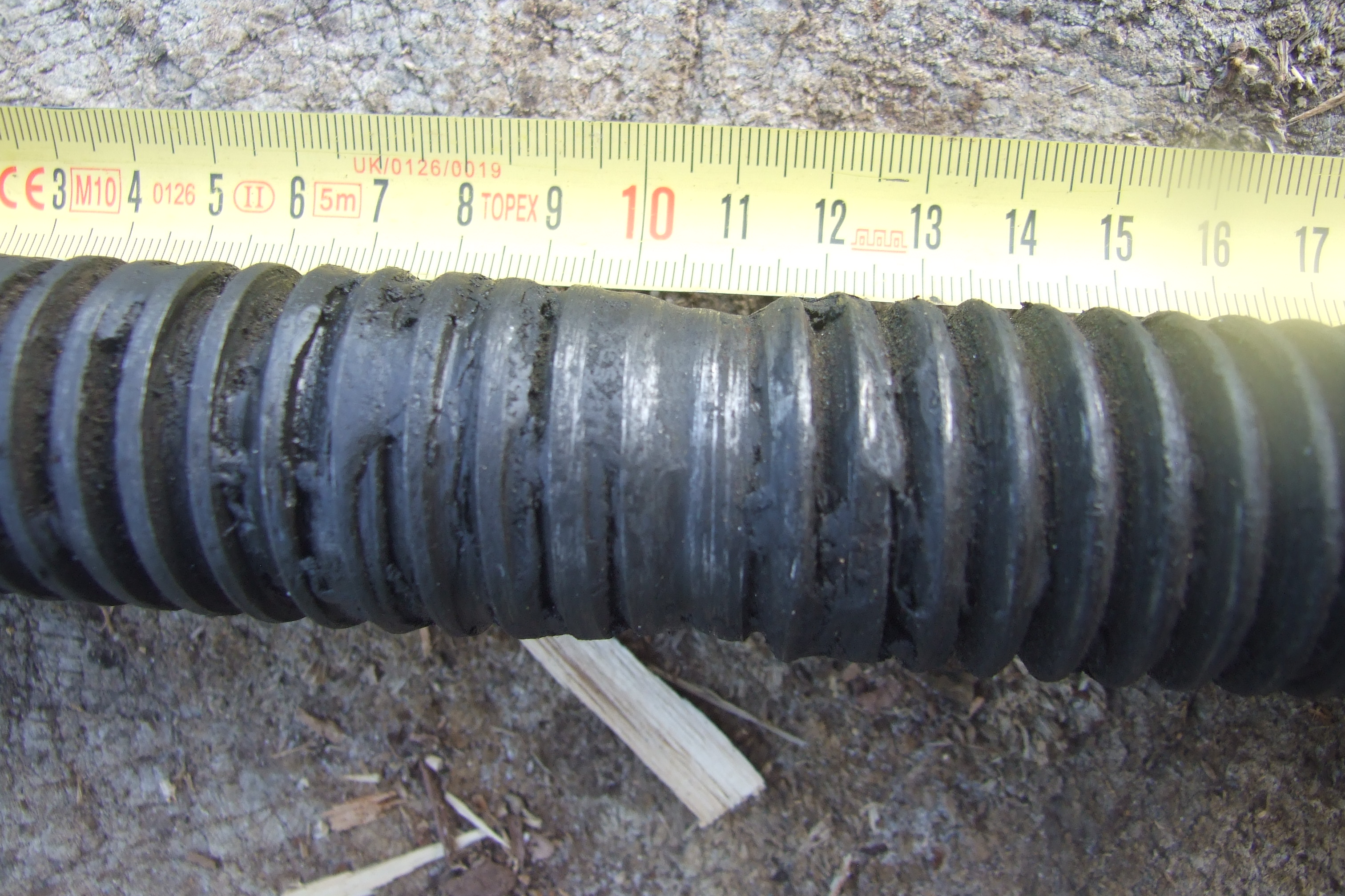

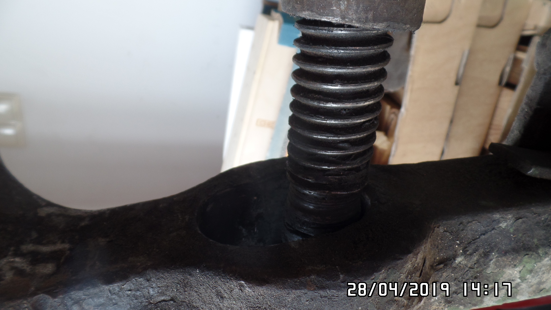

Stałem się posiadaczem starego imadła kowalskiego. Niestety śruba trapezowa i nakrętka mają uszkodzony gwint. Zastanawiam się co potrzebowałbym wiedzieć o uszkodzonych elementach by z kolei dowiedzieć się czy i jak je naprawić/odtworzyć? Zależy mi na naprawie bo do domowego użytku mogło by mi posłużyć na pokolenia.
PS mieszkam w Zielonej Górze. Może możecie polecić jakiegoś tubylca, który pomógłby mi w temacie? Załączam wstępne poglądowe zdjęcia.

Nie wiem czy jest sens naprawiać, naprawa wyniesie ok 350-400zł zakładając że zużyta jest tylko śruba i tuleja.
Małe rozwarcie szczęk, ścisk też już raczej precyzyjny nie jest a za 600 stówek nie wiem czy byś już nie dostał nowego bisona.
Podsumowując ja na twoim miejscu sprzedał bym je na złom, dołożył i kupił nowe precyzyjne zgrabne imadło.

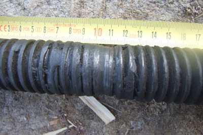

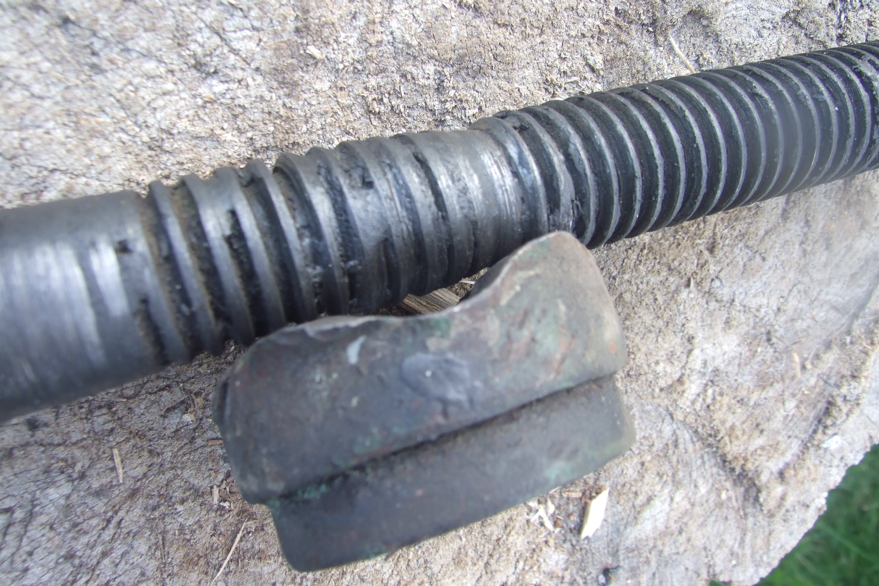

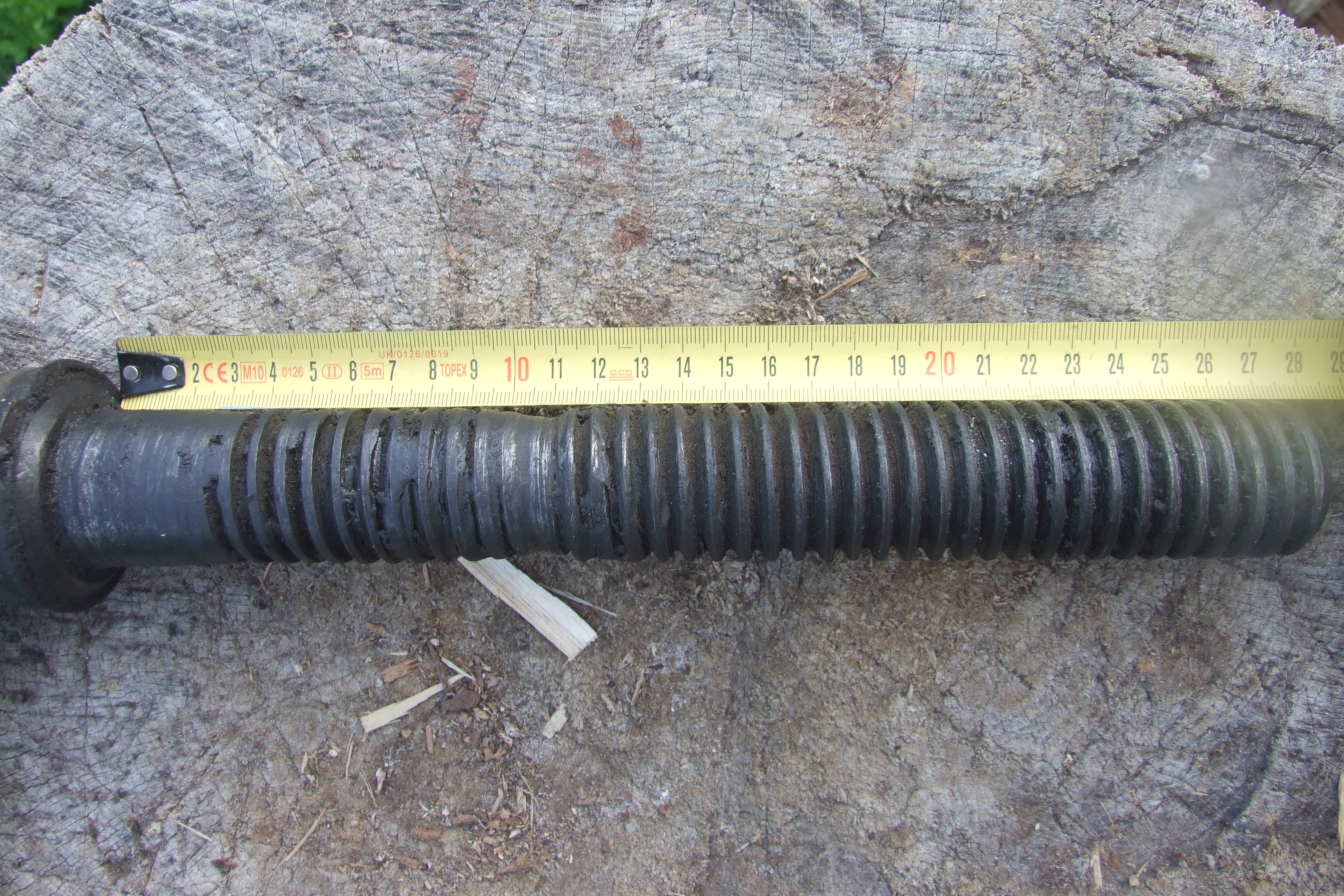

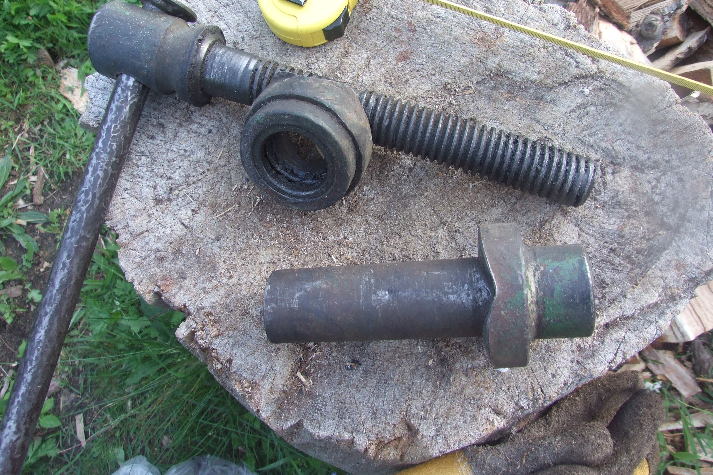

Śruba ma uszkodzony gwint mniej więcej na środku swojej długości. Odcinek uszkodzony mierzy 2-3 cm. Zastanawiam się, czy można uszkodzony odcinek przeciąć i obie końcówki ze sobą zespawać?

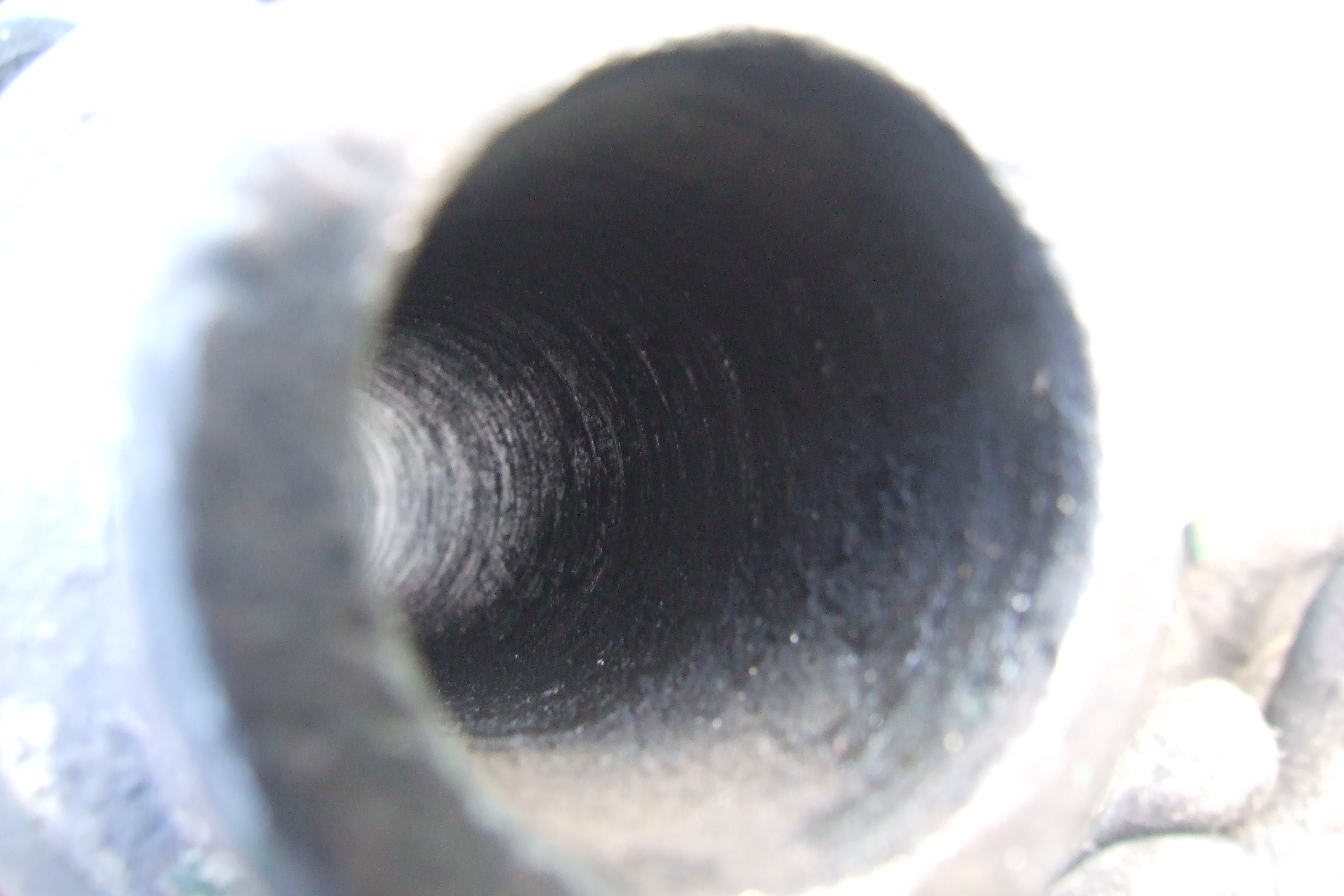

Śruba w środku wygląda tak jakby tam nigdy gwintu nie było. Podsyłam dodatkowe zdjęcia, może okażą się przydatne by coś więcej podpowiedzieć?

Szewc w takich przypadkach był zwykł mówić: podeszwa nowa, cholewka nowa i buty naprawione.
Skoro śruba "wytarła się" w jednym miejscu to zawsze już tam będzie to robić (zwiększone obciążenie).

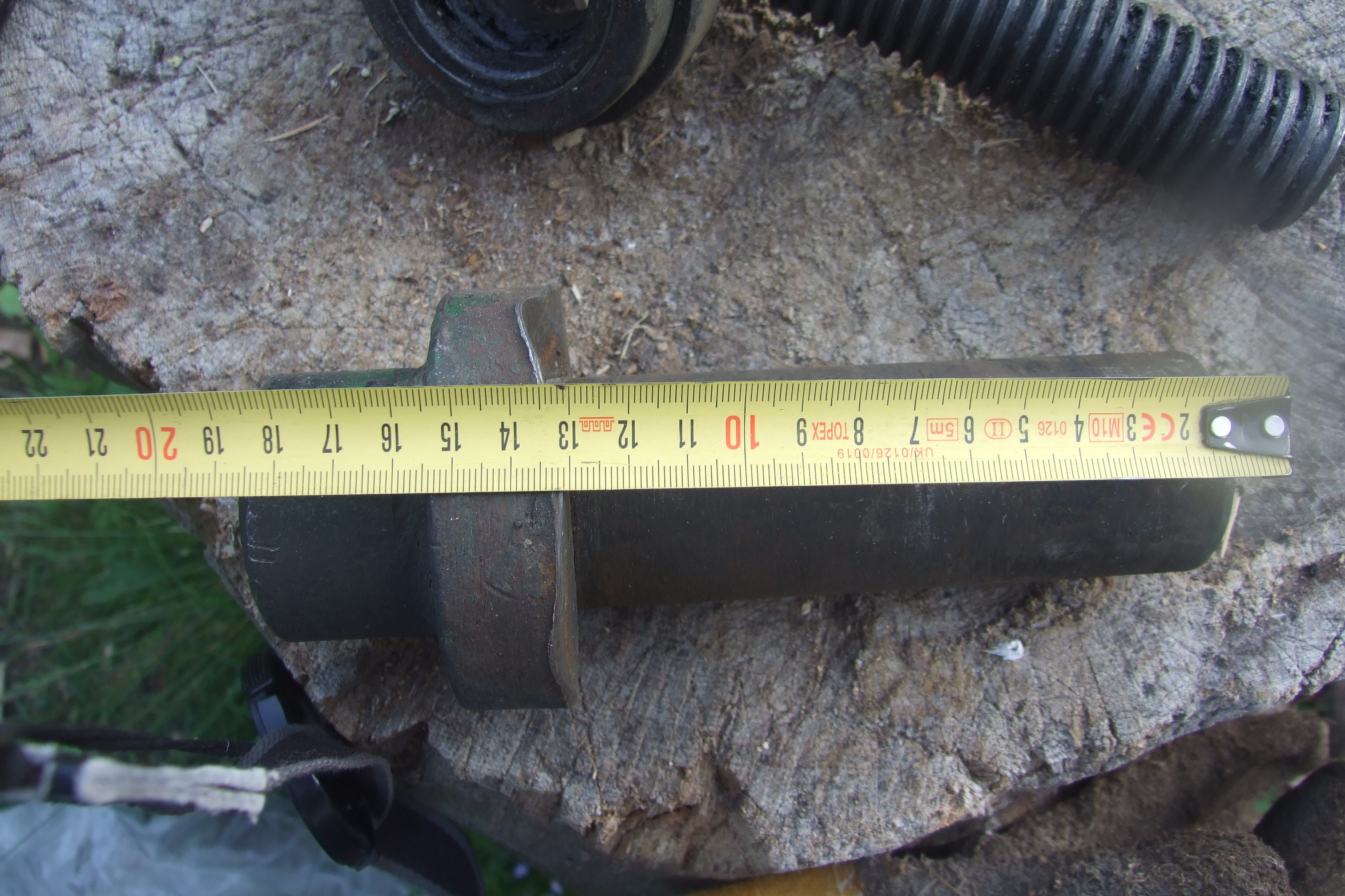

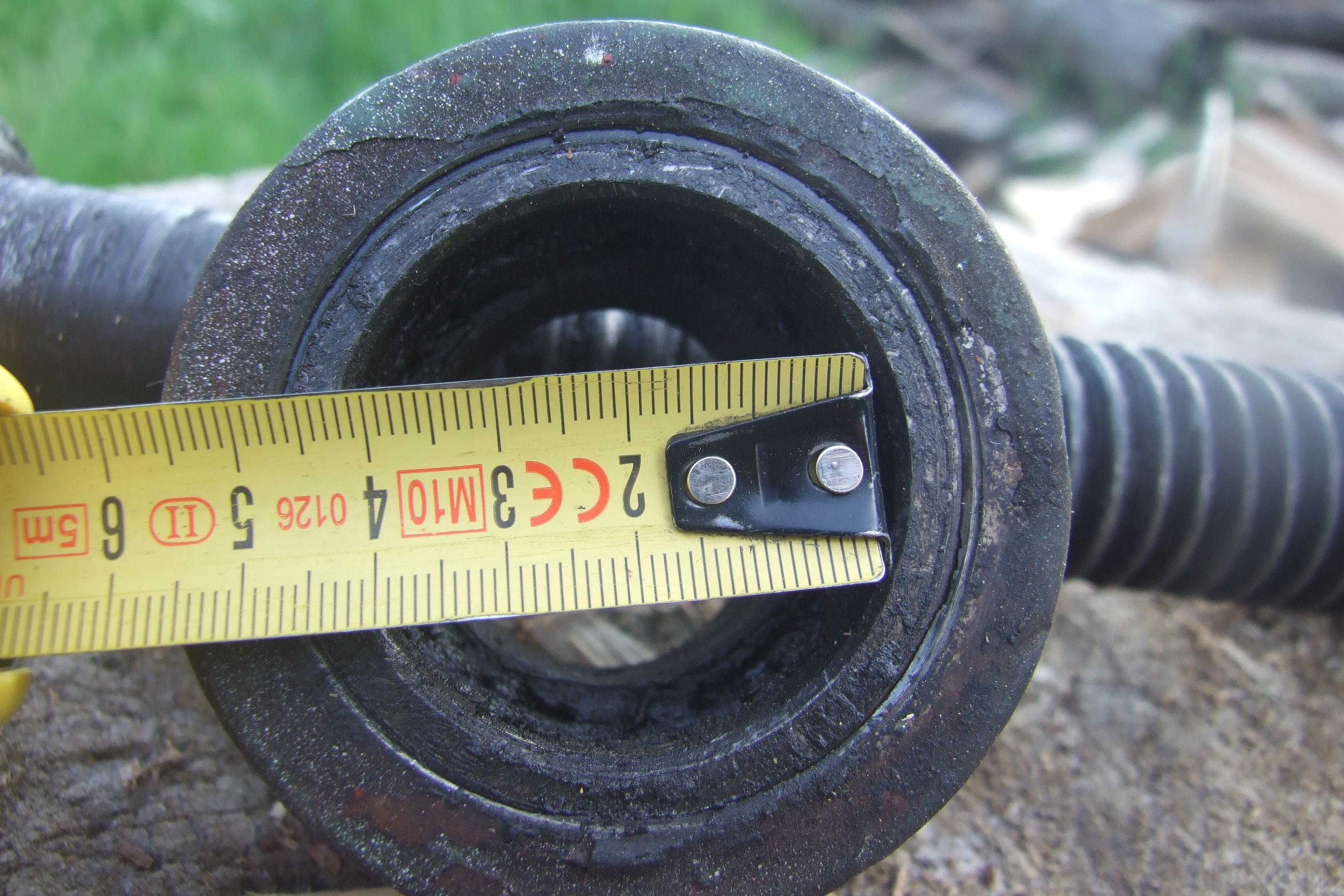

Tuleja/nakrętka do odtworzenia. Tzn. zrobić nową, w której część współpracująca jest z żeliwa/brązu.
Całość roboty i materiału przekracza wartość imadła - nawet kutego. Chyba, że ktoś w ramach konkursu/zawodów zechce udowodnić się da się.

Nie polecam przecinania śruby. Natomiast można się zastanowić nad zmniejszeniem średnicy gwintu i jego pogłębieniu przy zachowaniu istniejącego skoku. Nakrętkę i tak trzeba dorobić nową, przy czym wcale nie trzeba jej dorabiać całej. Pewnie jest stalowa i nawet oryginalna nie miała gwintu na całej długości. Wystarczy dorobić tuleję z gwintem o długości ok. 2 x średnica gwintu i dospawać do starej, obciętej o odpowiednią długość nakrętki. (Oczywiście zostaje część z kołnierzem). Wytrzymałość takiego imadła będzie mniejsza, ale przy tak topornym wykonaniu moim zdaniem jest to bez znaczenia a koszt regeneracji może być do zaakceptowania. Imadło kowalskie jak sama nazwa wskazuje nadaje się do ciężkich prac typu kucie, gięcie, spawanie, natomiast nie bardzo do drobnych precyzyjnych detali i to powinieneś brać pod uwagę przy decyzji o ewentualnej regeneracji.

By móc dokładnie odpowiedzieć muszę znać wymiary gwintu tzn średnicę i skok. Załóżmy, że jest tam gwint trapezowy Tr36x6. Średnica rdzenia śruby to ok. 29mm. Można wtedy przetoczyć śrubę na 32mm i wykonać Tr32x6. Rdzeń będzie wtedy 25mm. Wszystko zależy od stopnia zużycia. Średnica w najbardziej zużytym miejscu musi być większa od średnicy gwintu który chcemy wykonać. Moje założenie było by śrubę naprawić przy najmniejszym koszcie i najmniejszym jej osłabieniu i stosując normowe gwinty. Nie musimy jej wtedy od zera toczyć oraz oszczędzamy na materiale. Na upartego można wykonać gwint o nienormowej średnicy i skoku takim jak w oryginalnej śrubie (np: Tr34x6). Warunkiem i tak w każdym przypadku jest dorobienie nowej nakrętki, dopasowanej do śruby. Czy tuleja nakrętki jest jednolita? Z jakiego jest materiału ( stalowa czy żeliwna)? Od tego zależy sposób jej naprawy. Jednolitą stalową naprawiłbym tak jak napisałem poprzednio. Jeżeli jest stalowa i ma wprasowaną tuleję żeliwną to należy wykonać nową tuleję żeliwną o gwincie takim jak wykonamy na śrubie i wprasować ją w tuleję stalową. Jeżeli jest cała żeliwna to należy wykonać ją nową dopasowaną do gwintu śruby, albo pomyśleć o tulei stalowej z wkładką z żeliwa lub brązu ale to będzie najdroższe rozwiązanie. W każdym przypadku musi to być tak rozwiązane by tuleja nakrętki w jak największym stopniu osłaniała śrubę przed odpryskami, zgorzeliną itp.

Jeśli chodzi o tą uszkodzoną śrubę to można napawać elektrodą ubytek i w tym napawanym miejscu naciąć na tokarce nowy gwint.
