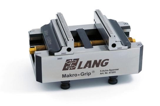

Witam wszystkich, mam pytanie, mianowicie czy ktoś z was pracował już na imadlach takich tak na zdjęciu niżej lub podobnych?? Jak wygląda praca na takich systemach? Warto inwestować w coś takiego? Wie ktoś może jak wygląda to cenowo?? Katalogów jest mnóstwo ale cen nigdzie. Pozdrawiam

Ceny, za coś markowego to minimum 3300. Mówimy oczywiście o małych imadłach centrycznych.
Za to imadło ze zdjęcia wyjdzie więcej - między 4 a 5k.
Rozmiary są różne.
Klasyczne imadło 5-osiowe, w moim mniemaniu, wyróżnia się przede wszystkim wysokością.
Po zamontowaniu go np. na kołysce, jest dostęp boczny, po indeksacji.
Ceny są już tu większe - nawet kilkanaście k.
Na pytanie czy warto w to inwestować musiałbym wiedzieć co obrabiasz, gabaryty, ilość przestawień itd.
Pełne wykorzystanie imadła ze zdjęcia to zamontowanie go na płycie z pinami, kołkami centrującymi.
Można wtedy ręcznie przestawiać zamocowany detal z całym imadłem kątowo, co 90 stopni, z zachowaniem dokładności pozycjonowania. Firma ta oferuje dodatkowo steplownice, która odgniata w miękkich materiałach
kształt ząbków ze szczęk. Zabieg ten zmniejsza ryzyko wyrwania surowego materiału z imadła.
W popularnym amerykańskim serwisie wideo wisi mnóstwo nagrań z przykładami zastosowań.
