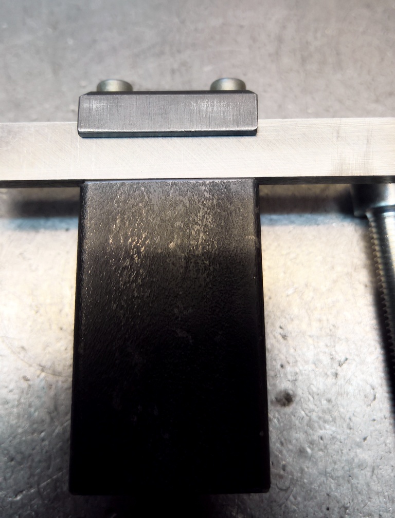

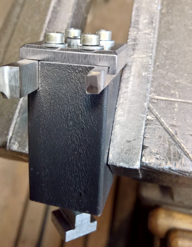

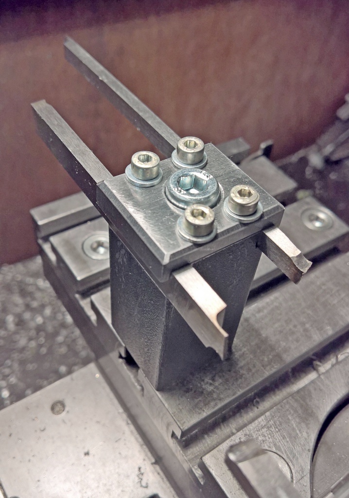

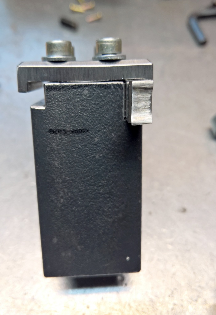

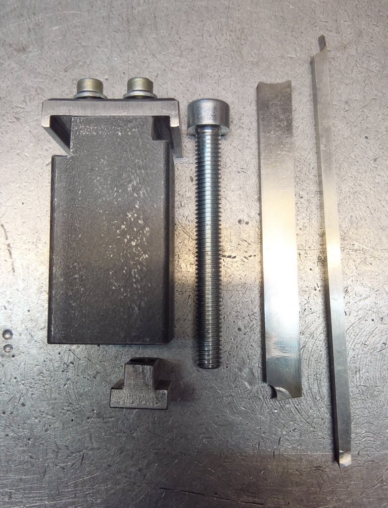

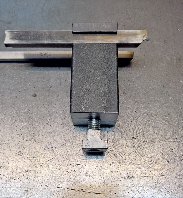

Nie raz potrzeba za jednym podejściem coś podtoczyć i następnie odciąć. Np. tulejka , wałeczek. Dobrze mieć dodatkowy imak. Ten właśnie służy do tego. Z jednego podejścia mamy przetoczenie na wymiar i odcięcie danego elementu. Nie ma co tutaj do opisywania. Kolumna imaka 30x30 mm podfrezowana dla noża 5x10mm oraz 5x4mm.
Śruba zaciskowa, kamień oraz nakładka do zamocowania noży oraz 4 śrubki M4mm. Proste ale pomocne.
Obrazek Obrazek
Obrazek Obrazek

Jeżeli blok to kwadrat, to jeszcze na wolnym boku zrobić można gniazdo do listew tnących

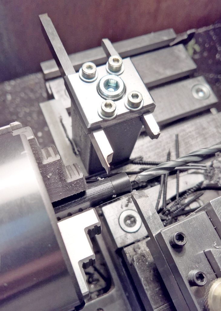

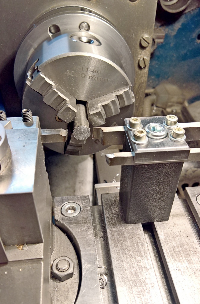

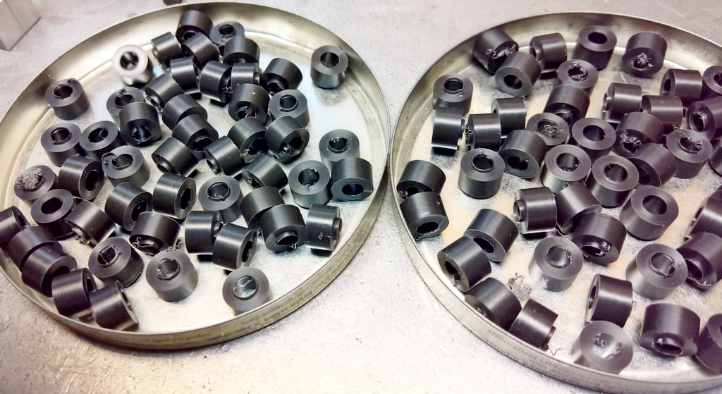

Toczyłem ostatnio takie tulejki z POM-u. Za jednym podejściem przetaczanie na wymiar fi 10mm, wiercenie i odcinanie
na L=6.2mm. Imaczek zdał egzamin znakomicie.
