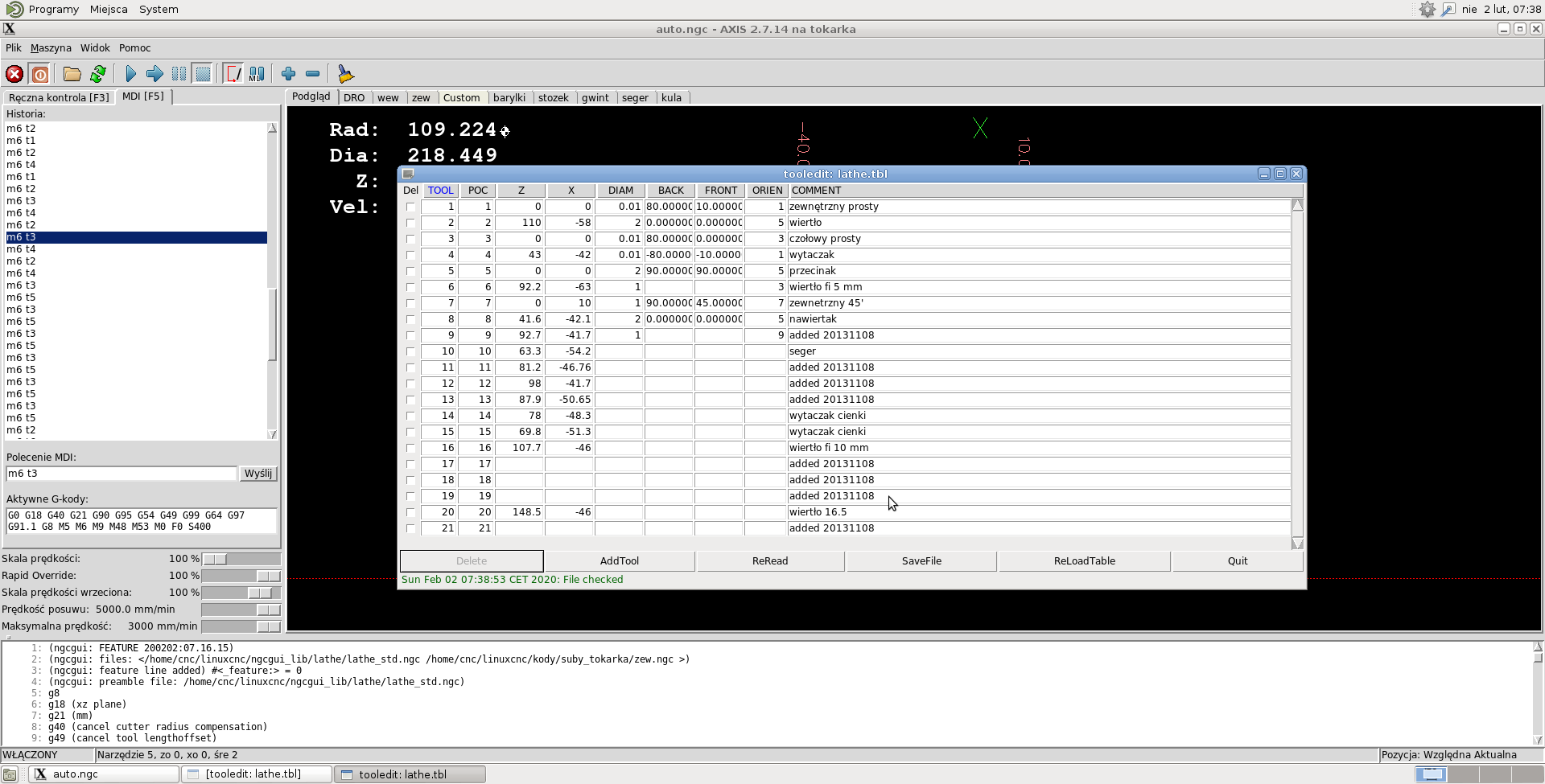

Panowie chciałbym obrócić ikonę (trójkąt) pokazującą nóż w linuxcnc.
Gdzieś to kiedyś widziałem ale szukam już kilka godzin na forum i nic :(
ktoś to ładnie opisywał jak to obrócić o 90 stopni , o 180stopni itd
Mogę liczyć na pomoc ?

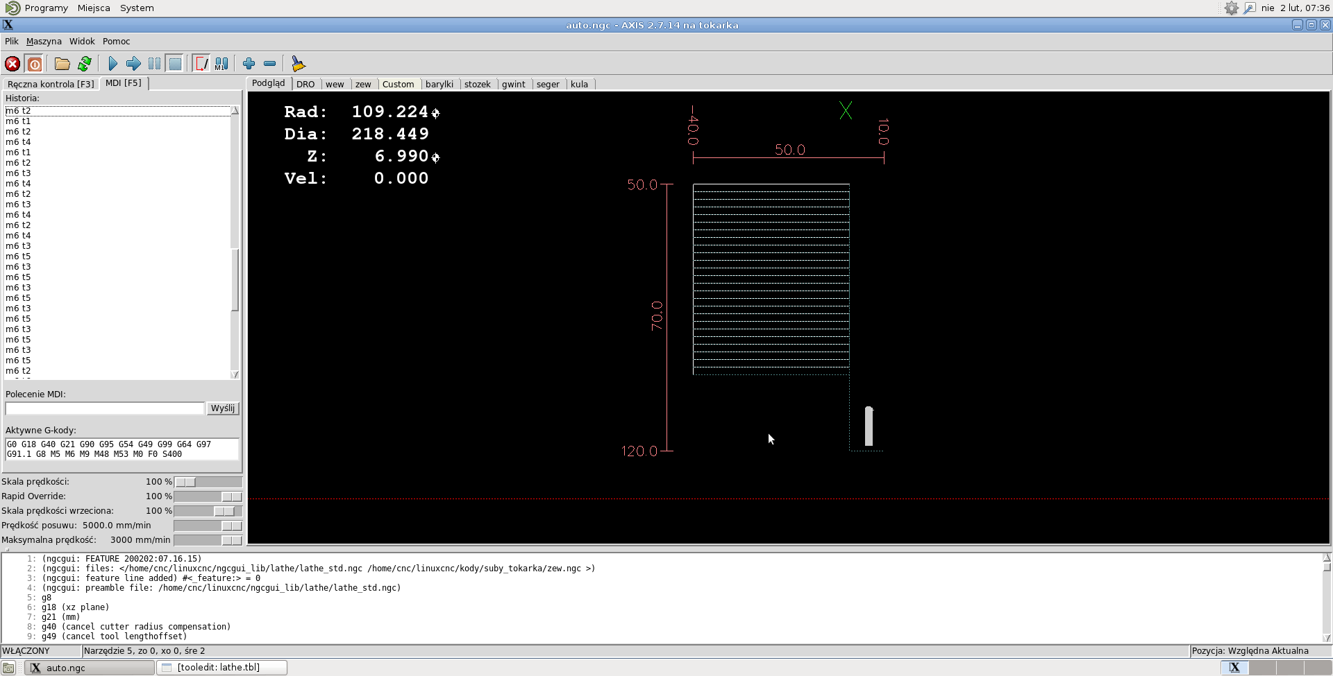

Kształt i kąt ustawiasz w tabeli narzędzi wstawiając odpowiednie cyfry w rubryce ORIENT. (kąty w BLACK i FRONT)
Potem wywołując narzędzie dostajesz odpowiedni symbol. np:
