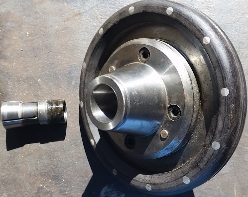

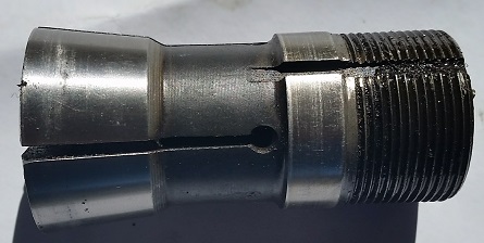

Mam uchwyt samozaciskowy do tokarki TUM35, ale kupiłem tylko z 1 tuleją. Mam problem ze zidentyfikowaniem tulei.
Średnica w najszerszym miejscu 39,4mm
Długość 80mm
Gwint M33x1,5mm
Zna ktoś może oznaczenie tej tulei?
Zacisk z tuleją

Post napisał: lukasz.radomski » 19 sie 2015, 18:28

Łukaszu, masz u mnie piwko. To były dokładnie te tuleje. Daj mi na priva adres, to Ci podrzucę piwko jak będę przejazdem na 2 końcu Polski.
Dzięki Tobie udało się kupić 19szt tulei w cenie połowy nowej tulei.
