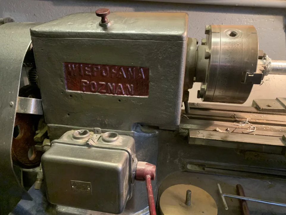

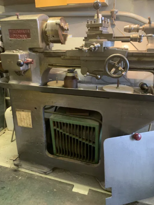

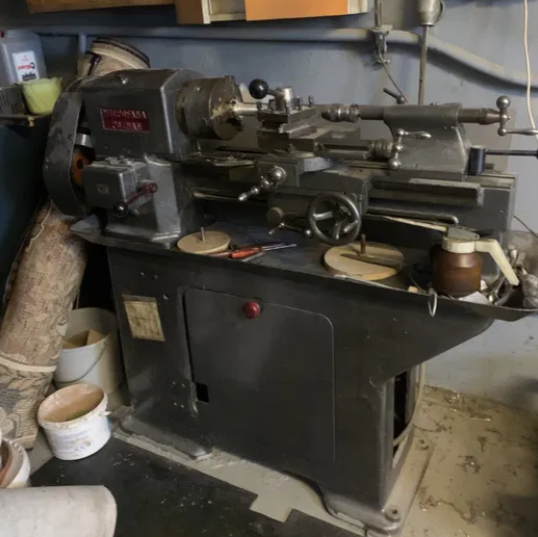

Post napisał: WBDL » 04 kwie 2023, 15:00
Witam wszystkich
to mój pierwszy post - ale forum znam i czytam już od dłuższego czasu przy różnych okazjach.
Przyglądam się tokarce ze zdjęć - stoi na olx - ale niestety nie ma nawet tabliczki znamionowej i sprzedający nie ma żadnych info czy dokumentacji.
Wiadomo tyle ile widać - Wiepofama Poznań
Cena i mój sentyment do starych maszyn sprawia że chciałbym podrążyć ten temat i może zdecydować się na zakup.
Czy ktoś rozpoznaje?

WBDL pisze:Czy ktoś rozpoznaje?
Ja rozpoznaje, że brakuje śruby pociągowej i napędu śruby, chcesz to kup, ale ja tu widzę zdekompletowanego trupka.

Post napisał: WBDL » 04 kwie 2023, 16:37
To mnie też trochę zastanawia - sprzedający zeznaje że ona tnie gwinty - jest zestaw kół.
Trochę kubeł zimnej wody...
Mam jedno foto więcej nie wiem czy coś pomoże
Dodane 13 minuty 29 sekundy:
Gabarytowo to takie trochę TSB 20
Może to jakiś "protoplasta" na licencji tylko spolszczony w Poznaniu
Pomyślę przez święta czy chce mi się jechać 150km oglądać

Post napisał: Steryd » 04 kwie 2023, 18:01
Dziwnie podejrzane. Niby nie ma sruby, a gitarra jest. Może sruba schowana pod korpusem, bo i wałka nie widać, a za dużo dzwigienek, żeby nie było posuwu.

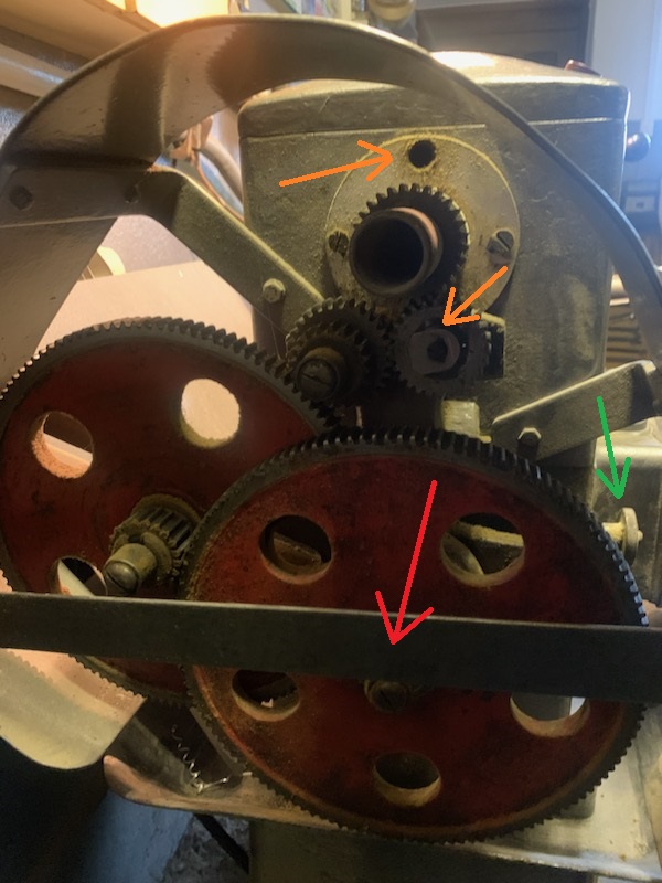

Post napisał: WBDL » 05 kwie 2023, 15:47
Śruba jest najprawdopodobniej pod łożem/ w łożu. Był facetime dzisiaj widziałem działający posuw.
Mówię najprawdopodobniej bo nie widziałem jej, ale z tego co widziałem to nie ma jej z tyłu łoża.
"Za" puszką z włącznikiem jest taki grzybek który służy do operowania sprzęgłem do wpinania i wypinania posuwu.
Od strony napędu sa koła zebate oś tego większego wg mnie wskazuje położenie śruby pociągowej.
Jest jakiś nożny hamulec nawet.
Ciekawa raczej prosta maszyna, myślę że pojadę obejrzeć i posłuchać na żywo.
Tak ogólnie podoba mi się, mógłbym nad nią popracować.
Strasznie grzechotała przy uruchomieniu (nie wiem na ile to efekt facetime) - ale położyłbym to na karb, raz braku sensownego smarowania a dwa że chyba łożyska wrzeciennika out... albo trzy tych brakujących śrub i prawdopodobnie uszkodzonej ośki jednej zębatki przekładni posuwu.
Jedną z rzeczy w opisie ogłoszenia jest "zestaw nowych łożysk na wymianę" także też znamienna informacja.
A no chyba że okaże się że wrzeciono jest na panewkach co jest bardzo prawdopodobne - wtedy raczej odpuszcze...

Post napisał: WBDL » 05 kwie 2023, 17:46
rc36 pisze: ↑
05 kwie 2023, 16:58
Jeśli śruba pociągowa jest między prowadnicami łoża, to jest najgorsze miejsce na śrubę bo leci na nią cały syf z toczenia i nieda się tego osłonić.
Tak myślałem o tym, celna uwaga.
Mam troche więcej zdjęć i wygląda na to że nie ma przelotowej szczeliny między prowadnicami albo jest tam jakiś rodzaj osłony - co szczerze mówiąc jest chyba jeszcze gorsze bo cały odpad stanie na prowadnicach i w tej płytkiej szczelinie/rowku pomiędzy nimi.
Bedzie wymagał częstego regularnego czyszczenia wydmuchiwania etc.
Teoretycznie można by zastosować harmonijkową lub teleskopową osłonę trochę coś jak w urządzeniach numerycznych, ale...
Zrobi się dużo zabawy trochę z tego, raczej nie będzie mi się chciało.
Mój entuzjazm jest umiarkowany w tej chwili, musze nie muszę, podoba mi się - wygląda na fajną starą solidną maszynę ale też nie aż tak żebym się załadował w "starego grzechotnika" (jezeli ją kupię to będzie jej oficjalna nazwa :) )
