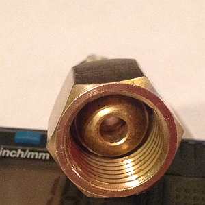

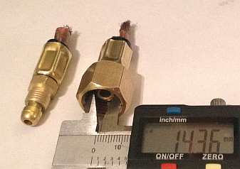

Czy któryś z kolegów może mi pomóc zidentyfikować te końcówki, szukam żeby dorobić upalony przewód prądowo-gazowy od uchwytu TIG. Cińczycy mnie zadziwiają jakie gówno potrafią zrobić i sprzedać. Przewód aluminiowy 8mm2 i niby 140A DC o jakości przewodu gazowego to nie będę wspominał. Upaliło się wszystko na 100A. Zabwny widok ziejącego smrodem TIG'a :)

A ile rowków na cal ?
Ten mniejszy wygląda troche jak 7/16 UNF A ten większy jak 1/4 rurowy ...

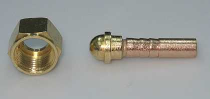

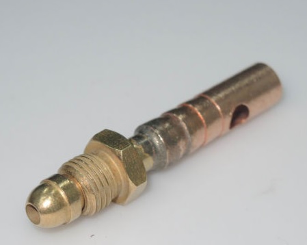

Post napisał: incarsecurity » 15 lut 2015, 12:14
Ten większy to prawdopodobnie M16x1.5 - znalazłem podobnie wyglądające na aukcjach z przewodami. Bardziej mi zależy na znaleźieniu typu tego przyłącza (to zakończenie kulowe) bo nie wiem po czym szukać w katalogach producentów. W najgorszym razie rozkuje i zakuje ponownie ale chcialem większą średnice wewnetrzna przewodu silikonowego zastosować zeby sie zmieścił przewód 25mm2 do środka swobodnie inaczej mogę tam upchnąć tylko 16mm2.
