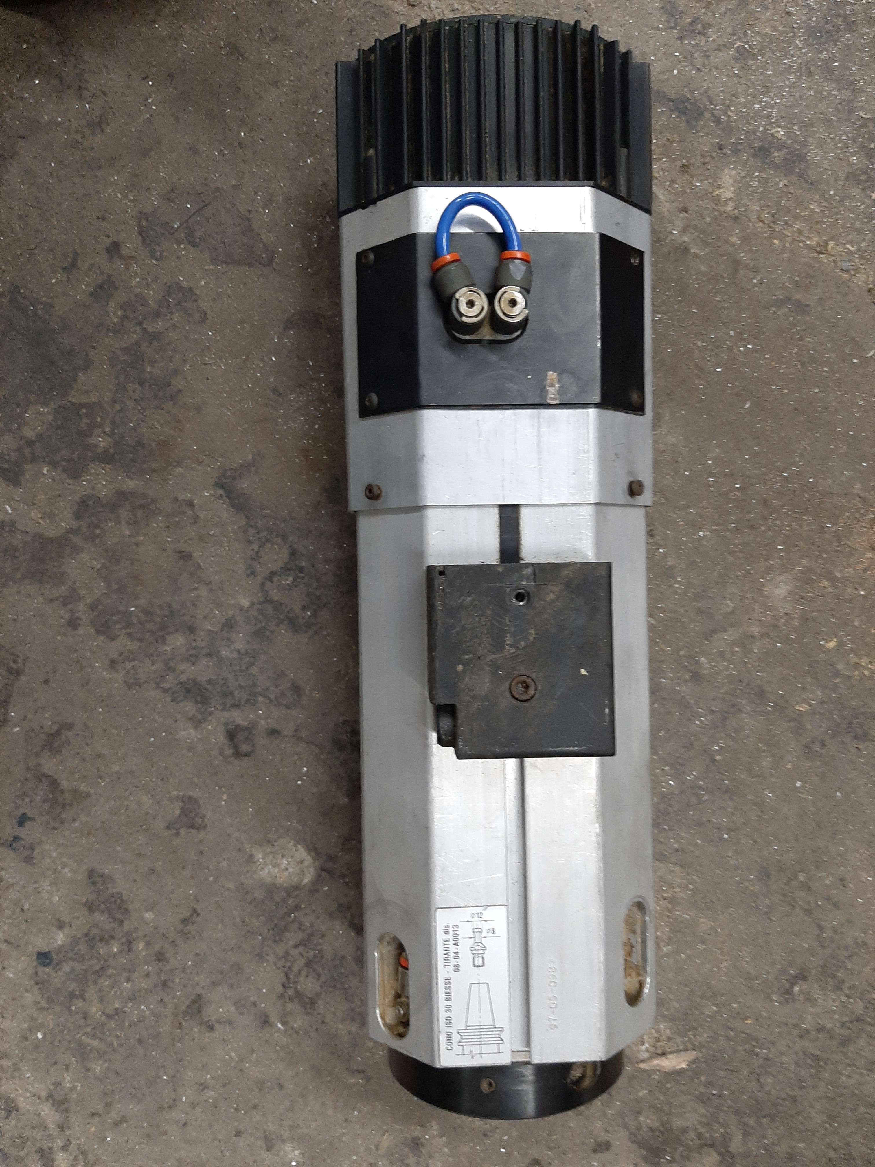

Czy ktoś z okolic Katowic sprawdził by dla mnie to wrzeciono.
Po podłączeniu wrzeciono wydaje dziwne dźwięki, falownik wywala błąd przeciążenia falownika.
Parametry jakie zadałem 6,8kw/16A/200hz/12000rpm
Dodane 2 godziny 1 minuta 51 sekundy:
opiszę parametry to może coś się wyjaśni:
Tryb Sterowania - skalarny
Max. częstotliwość - 200hz
Min. częstotliwość - 0,5hz
Moc silnika - 6,8kw
Napięcie zasilania silnika - 380V
Prąd znamionowy silnika - 16A
Ilość biegunów - 2
Prędkość znamionowa silnika - 12000rpm
Częstotliwość zasilania silnika 100hz
Film z pracy, na którym słychać dziwne dźwięki, które wydają się nie pochodzić z łożysk oraz wyłączenie falownika spowodowane przeciążeniem.
https://youtu.be/QKduzG4ERdc
ALZ
Posty: 3433
Lokalizacja: Śląsk
Re: HSD 919 problem z uruchomieniem
Post napisał: ALZ » 03 paź 2021, 16:35
No i co dalej?
Łożyska już słychać, może to już koniec.
A tak swoją drogą, skąd wy takie zabytki bierzecie?
