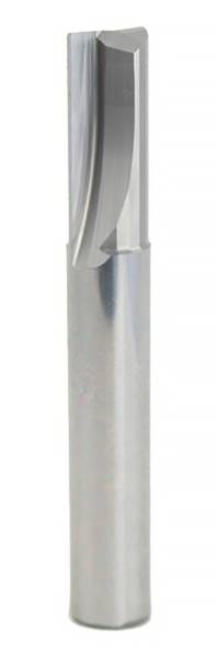

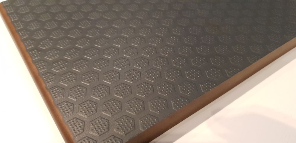

Witam. Otóż od dłuższego czasu mam problem z obróbką płyt Hpl Hexa 8mm. Frezy albo się łamią po chwili lub są odpryski na materiale. Poszukuję odpowiednich parametrów obróbki lub jakiś wskazówek. Załączam zdjęcie materiału oraz ogólne zdjęcie frezu. Pozdrawiam.

W firmie od kilku dobrych lat zajmujemy się frezowaniem płyt HPL od 6 do 16 mm grubości. Na przełomie lat z doświadczenia wiem że do nestingu jedyne sensowne narzedzia to frezy diamentowe dwupiórowe pozytyw-negatyw. Nie tanio ale jakość krawędzi jest świetna w stosunku do żywotności narzędzia.
Frez 10mm, 3m/min.
