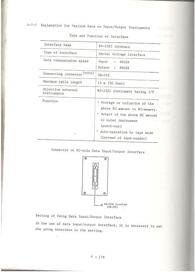

Po pierwsze potrzebny jest kabel a takiego nie było z tokarką. w Instrukcji doczytałem jego parametry zdjęcie poniżej
ciężko mi było znaleźć coś takiego w Polsce po głębszym przewertowaniu natknąłem się na taką aukcje:
[url]https://www.amazon.co.uk/gp/product/B07 ... &psc=1/url]
Pytanie czy to jest dobry kabel? Jeżeli nie to jaki powinienem mieć.
I czy potrzebuje jeszcze jakiś program by przesłać ten plik z komputera do pamięci Tokarki. Jeśli tak to jaki.

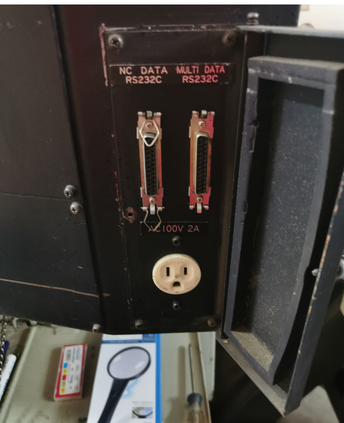

Za jakąkolwiek pomoc będę bardzo wdzięczny poniżej zdjęcie wejść Tokarki

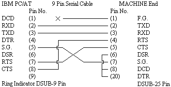

Potrzebujesz taki kabel jak poniżej i dowolny program do transmisji po RS (Termite, PC IN czy cokolwiek innego).
