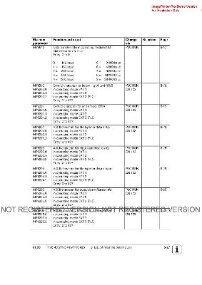

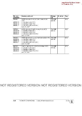

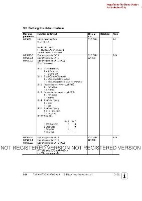

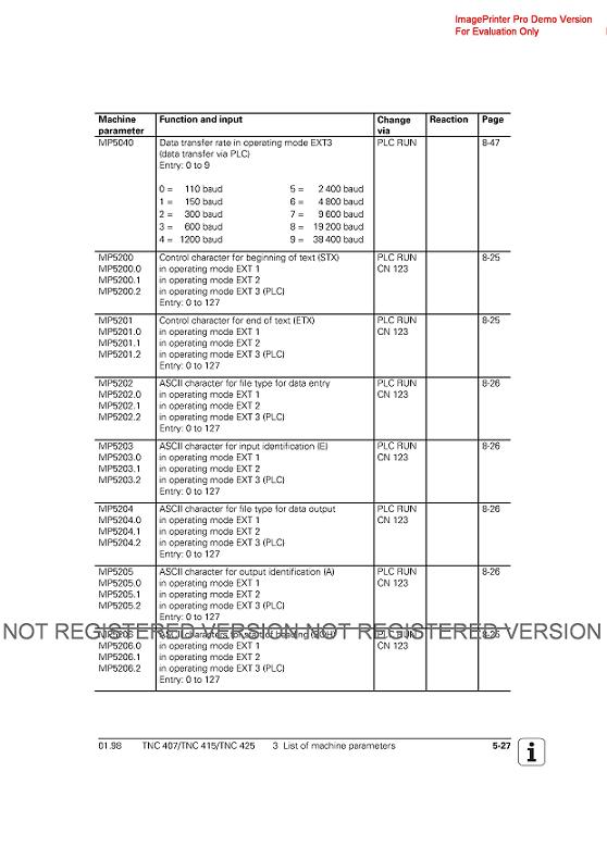

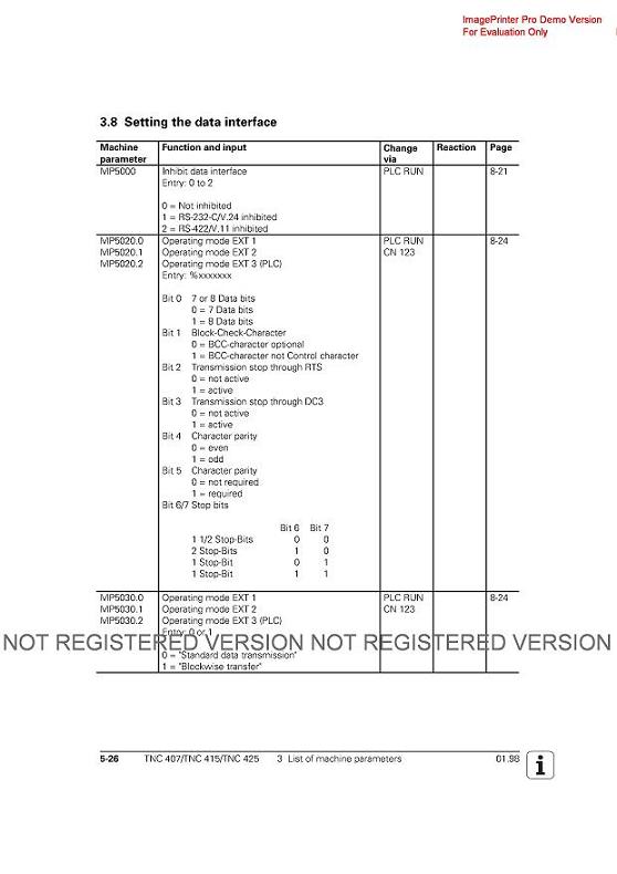

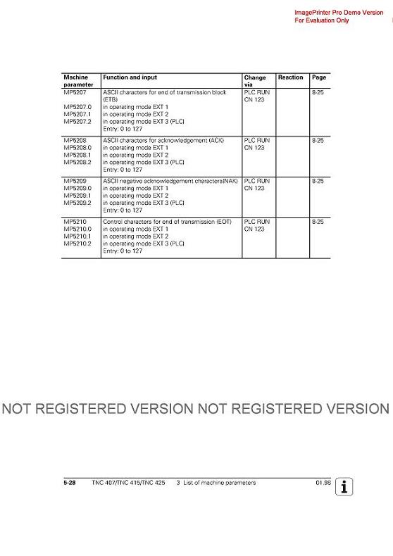

Mam problem z płynna transmisją programu na centrum obróbczym na sterowaniu HeidenHain 415B. Jeżeli chodzi o przesyłanie programu do maszyny z komputera i z maszyny do komputera to używam programu TNCremoNT i wszystko działa bez zarzutu. Jednak jeżeli program z obróbką jest bardzo duży (np. wierszowanie) i nie zmieści to nie mogę go płynnie przesłać na maszynę (transmisja blokowa). Używałem do tego celu programu TNCserver oraz próbowałem różne ustawienia zarówno na komputerze jak i na sterowaniu jednak nie przyniosło to efektu. Dowiedziałem się że za transmisję odpowiadają parametry maszynowe od MP5000 do MP5210.2 Czy mógłby mi któryś z Szanownych Kolegów przesłać te parametry w celu porównania z tymi na maszynie? Może być od tego samego sterowania lub od innego. Spróbuję porównać. No chyba że ktoś ma jeszcze inny pomysł?
Konrad
Steryd
Posty: 4802
Post napisał: Steryd » 15 lut 2017, 22:01
Te parametry mozesz ustawić pośrednio przez protokół transmisji i prędkość. Po prostu musisz uzgodnić protokół i prędkość transmisji z ustawieniami portu w komputerzei musi działać. Musisz tylko pamiętać, że w programie wykonywanym w trybie bezpośredniej transmisji nie może być zapętleń typu lbl.

Próbowałem już chyba wszystkie kombinacje ustawień protokołów i prędkości i bez efektu. Otrzymałem informację że może trzeba właśnie w parametrach maszynowych wpisać ustawienia. Poniżej mam zdjęcia parametrów które trzeba ustawić. Czy mógłbyś mi podać te parametry ze Swojej maszyny? Może być nawet z innego sterowania, spróbuje je przepisać.
