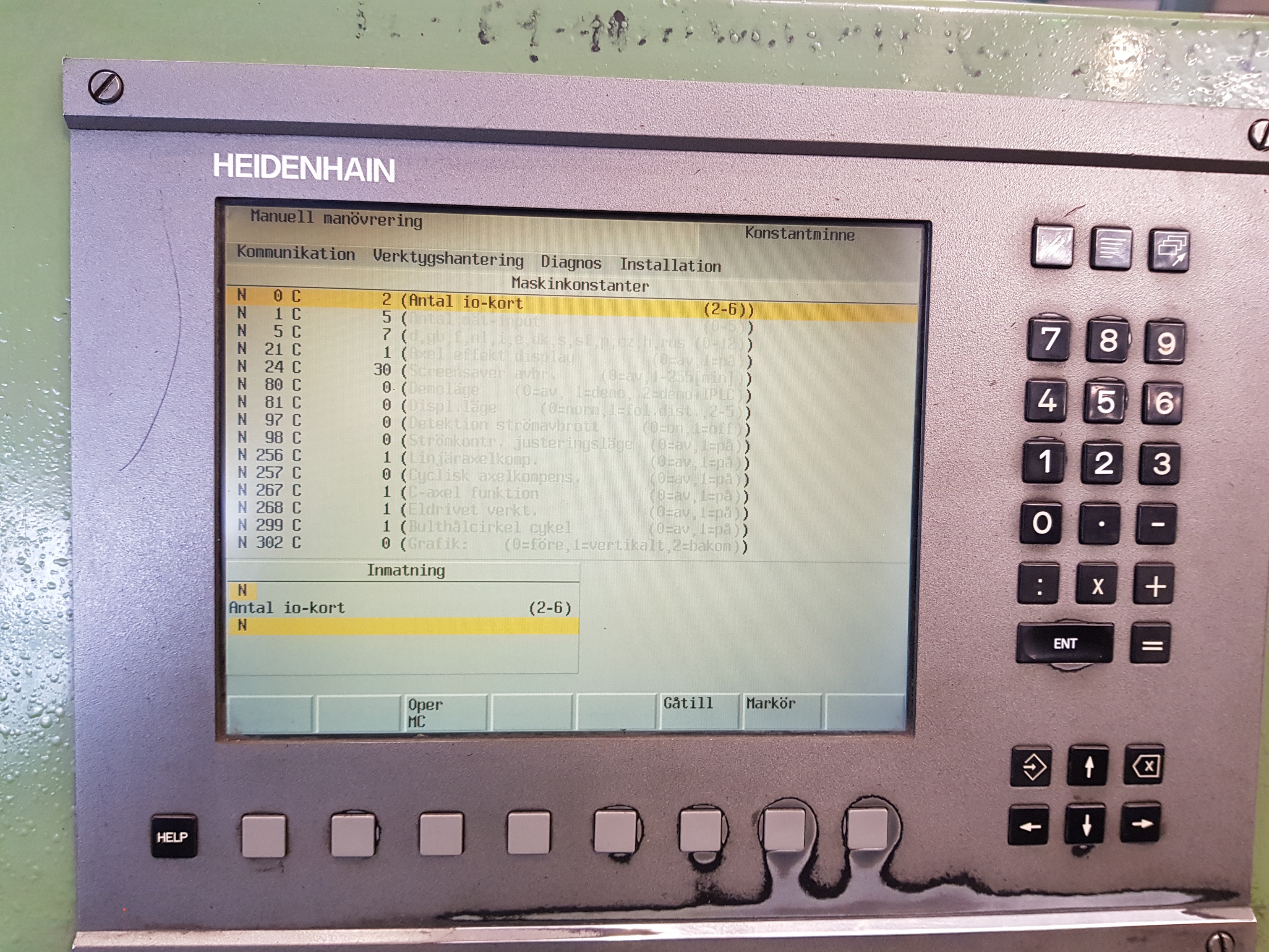

Mam tokarkę ze sterowaniem Heidenhain Manual Plus M.
Niestety na maszynie obecnie jest język szwedzki a nie wiem jak zmienić na język angielski.
Znalazłem parametr gdzie można zmienić język ale nie wiem jak aktywować parametry do zmiany.
Poniżej zdjęcie pulpitu.
Z góry dzięki za pomoc!

musisz wpisać kod 123

ok. ale w którym miejscu?

programowanie->MOD->123->ent
Zmieniasz zmienną 7230 we wszystkich pozycjach na 11

Tylko że tam nie ma przycisku MOD, i parametr do zmiany języka jest w innym miejscu.
Widać go na zdjęciu.
