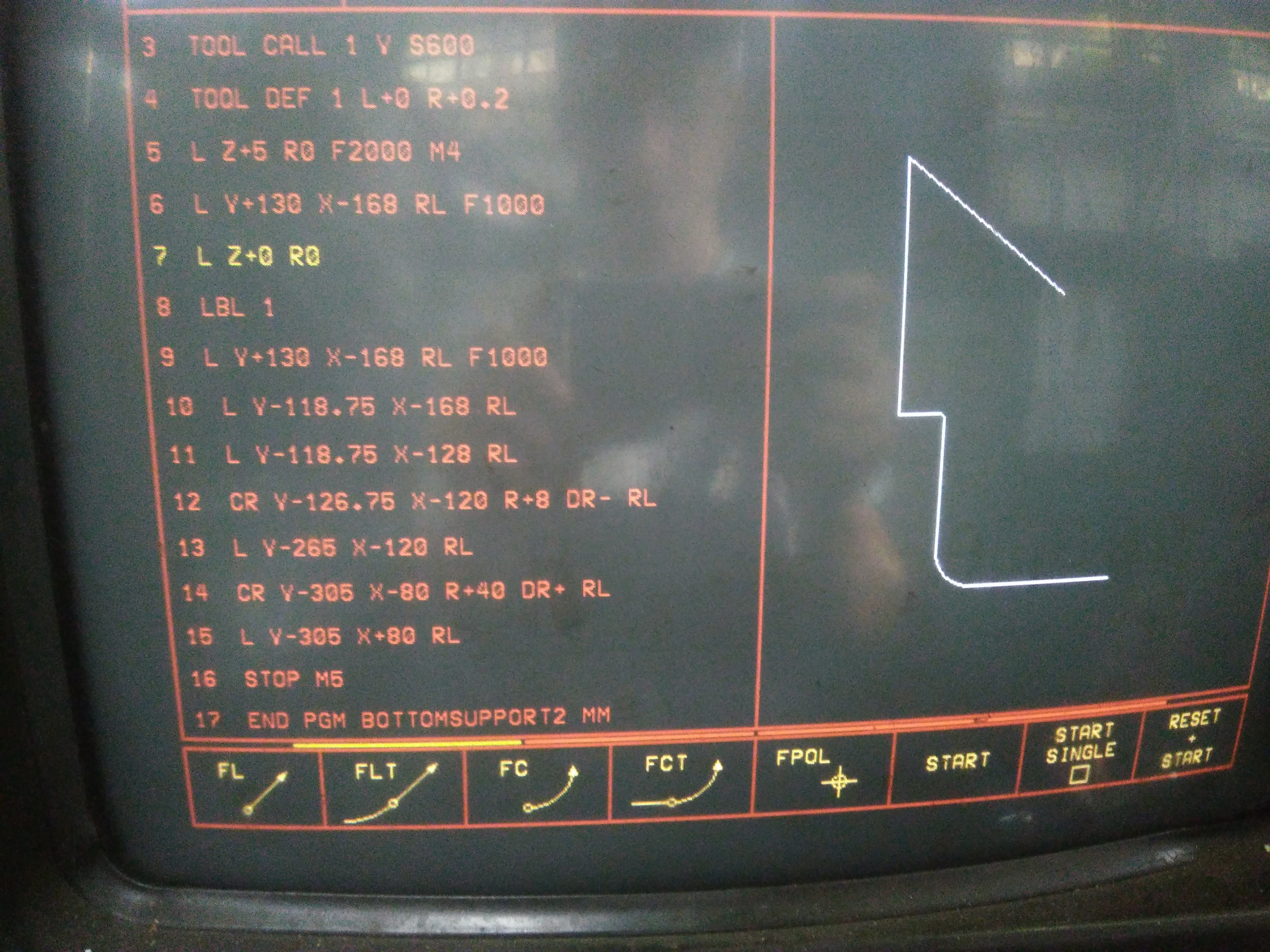

Cześć, jestem Kamilem, rok temu zacząłem prace na wytaczarce whn 13,8 ze sterowaniem heidenhain 416F. na samym początku to nie wiedziałem nawet jak się to uruchamia, potem byłem guzikowym, a teraz jestem operator-wytaczarz. na początku ciężko mi było ogarnąć tolerancje i chropowatość powierzchni więc było dużo "odpadu", czasami dało się napawać więc też nie tak źle, często o pomoc w programowaniu mogę prosić kolegów, ale tylko o podstawowe sprawy. po roku potrafię sobie poradzić na maszynie. chce się dowiedzieć dlaczego program pokazany na zdjęciu mi nie działa:

Niestety mam problem z kompem wiec symulatora nie odpale. Co mi sie rzucilo w oczy - nie widzac blk form i osi w jakiej pracuje narzedzie, przy tool call masz os Y, pomijam juz brak zakonczenia programu np.: M2 a przy tym oprogramowaniu moze to sie zle skonczyc (cykl 7 zostaje w pamieci i latwo o dzwon).Kolejna sprawa to frezujesz z M4 (dawno juz lewymi narzedziami nie frezowalem ;-))i na Z0 wiec symulacja raczej nic Ci nie pokaze.Po co z ciekawosci Ci lbl skoro go nie konczysz i nie powtarzasz??? Bez bezpiecznego wyjazdu tez latwo pomylic os na Z0.Jutro w pracy wklepe na maszyne bo CR juz kawal czasu nie uzywalem.

Os pracy narzędzie ustawiłem w tool call1 Y dlatego że mam założona głowice kątowa a w programie z zamieniłem na Y bo Z i X to płaszczyzna i nie pokaże mi nawet jak to wygląda. trochę namieszałem...
Ja używam M5 bo mnie tak nauczyli jak zaczynałem, a M2 używam w zasadzie tylko przy rotacji bo potem jakieś dziwne rzeczy się dzieją. M4 dlatego że przy głowicy katowej zmienia się kierunek obrotów. Po lbl przeważnie daje IZ-1 np. Ale najczęściej IW-1 bo Z się zacina albo skacze sobie poprostu 0.2 mm. Na końcu operacji daje lbl1 rep 30

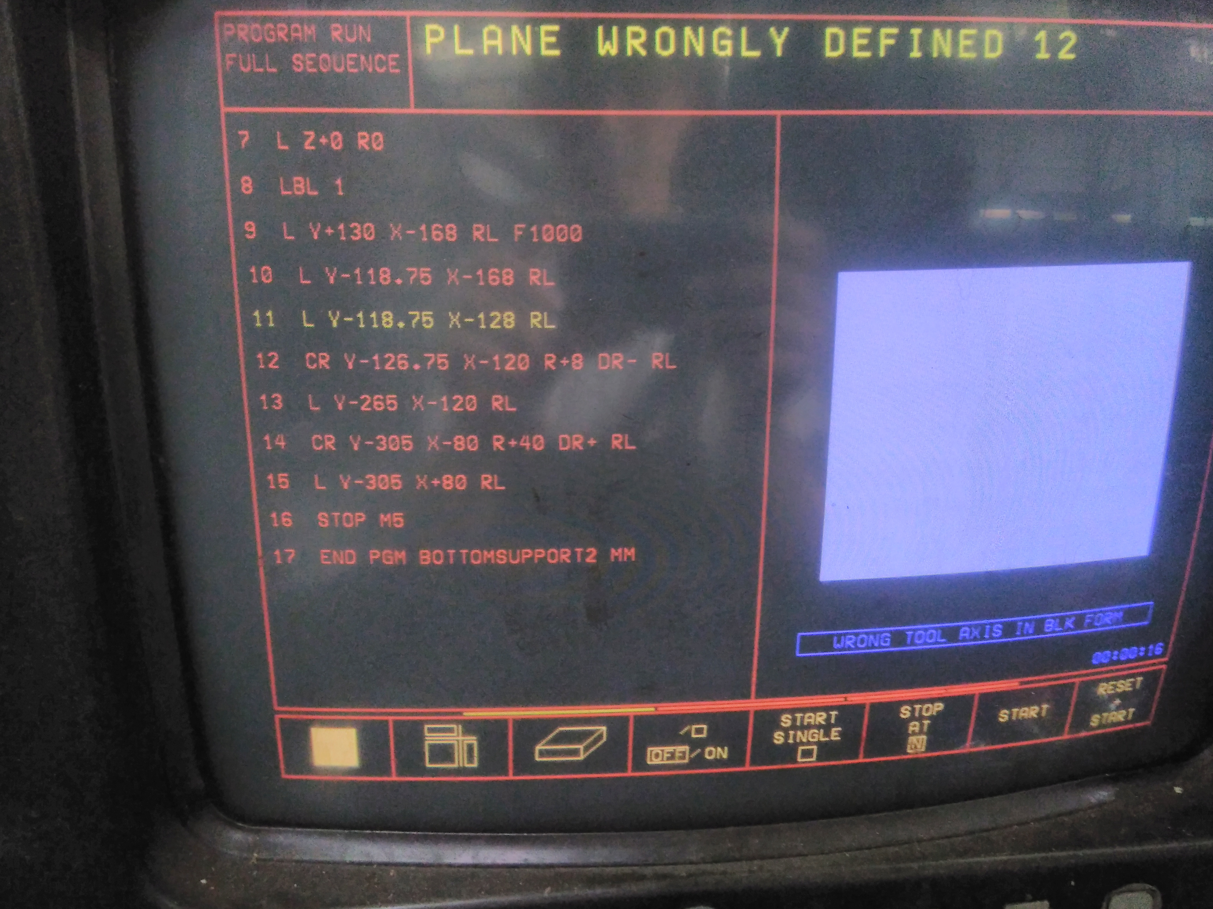

Przede wszystkim tooldef przed toolcall em.
Jesli definiujesz os narzędzia jako Y wtedy korekcje działają w plaszczyznie ZX, dlatego przy włączaniu korekcji nie mozesz wykonać ruchu w kierunku Y (to działa jak G19).

Czesc. Pracujac osia "Y" to korekcje zapinamy w osi "ZX" , caly kontur /test/ pracuje w osi "Y" . Tak ze BLOK FORM tez ma miec os "Y". Ty zapinasz korekcje w osi "Y" ?????. osi narzedzia,

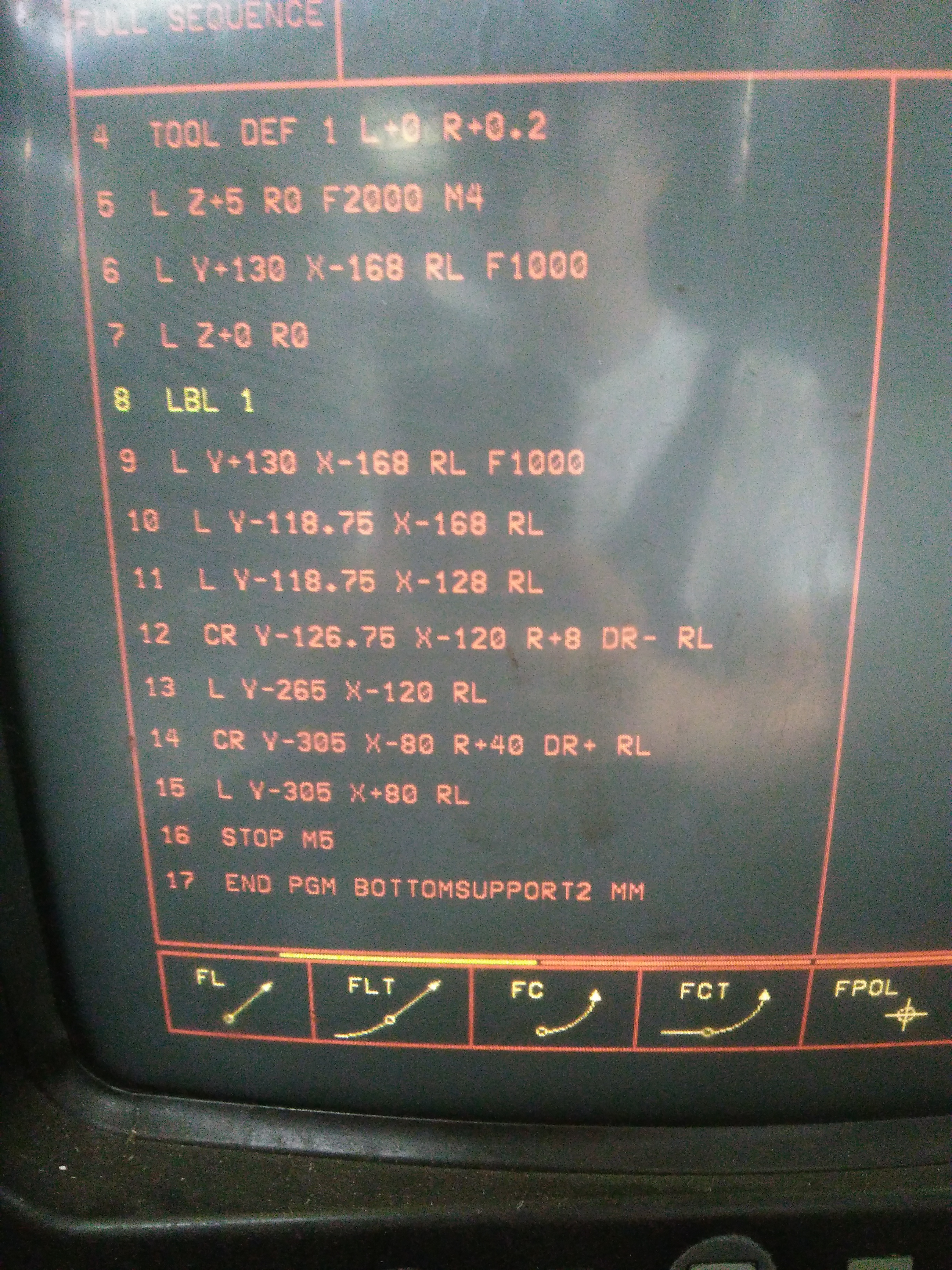

Cześć, zapomniałem ze w blk form się podaje oś pracy... Tak to jest jak się tego nie używa.
Tak więc wprowadziłem zmiany i napisałem program od nowa, i oto zadziałał.
Obrazek Obrazek
