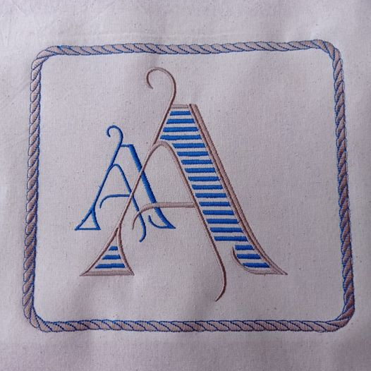

to była również moja pierwsza myśl, ale po głębszym zastanowieniu może być to jeden z niewielu celów, do których wydruk 3D może być wystarczający. Przykładowy haft z maszyny (i mój font Sortefax w akcji):
wygląda co najmniej zadowalająco. (oczywiście nie wiem z jaką prędkością to było haftowane)
