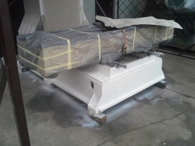

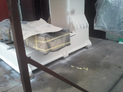

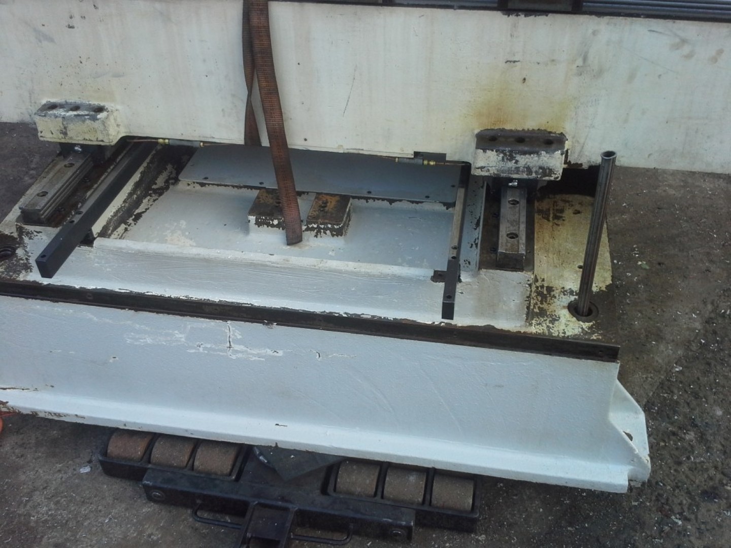

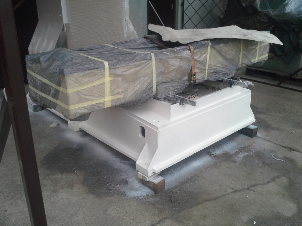

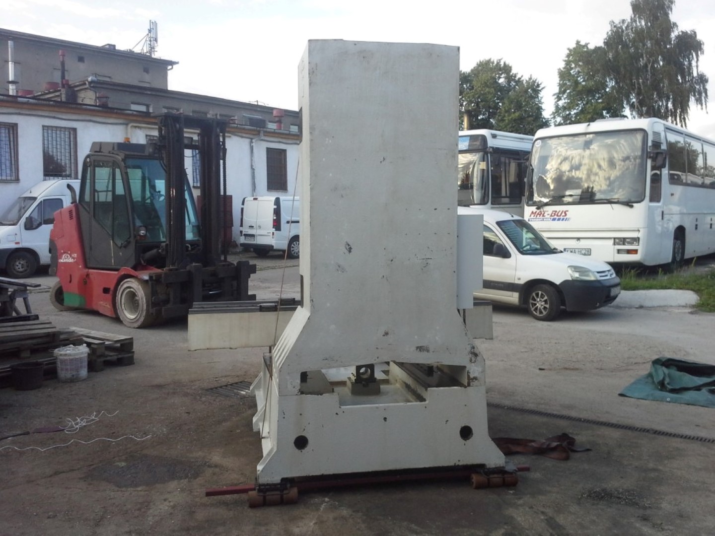

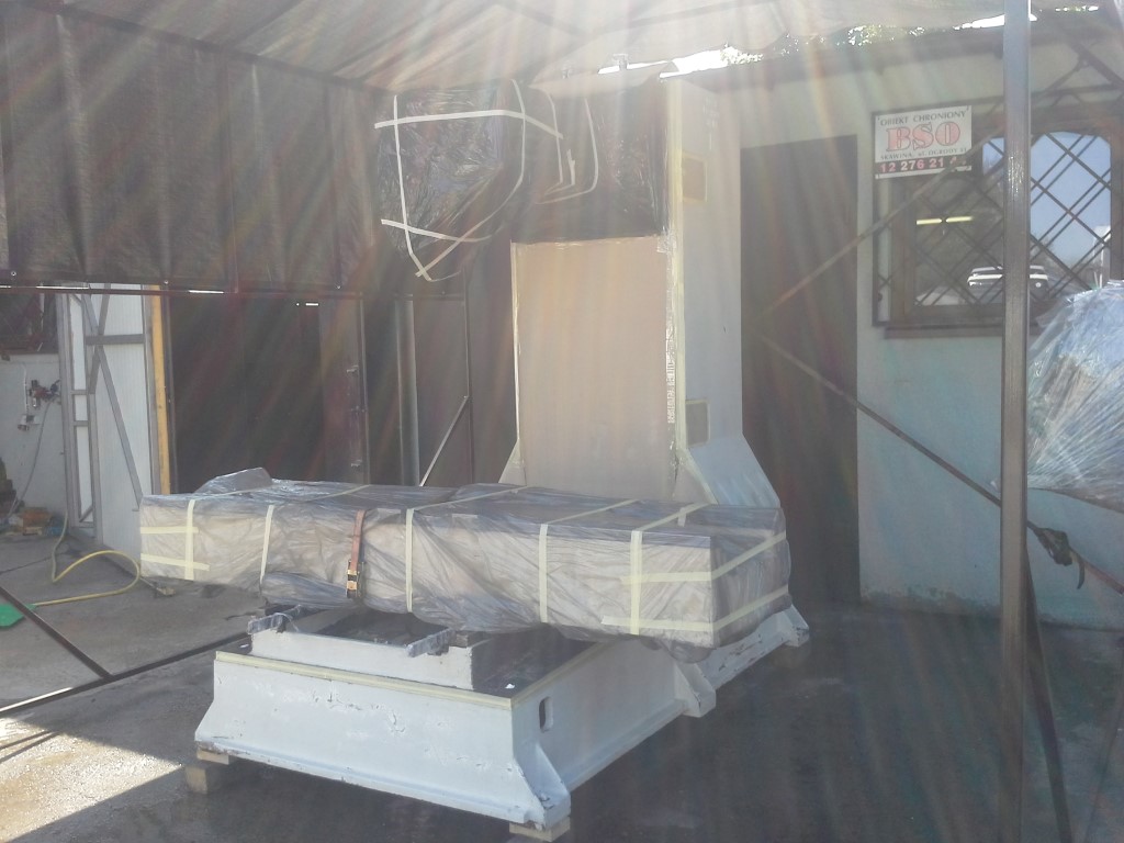

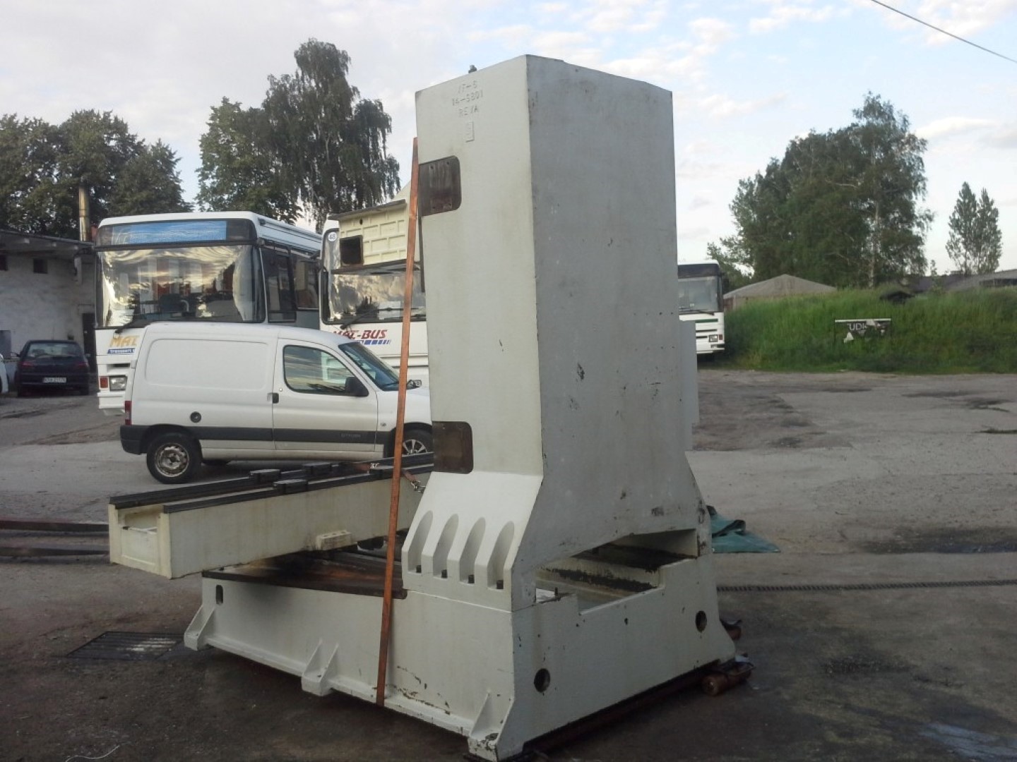

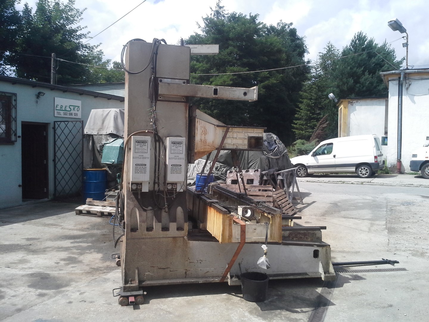

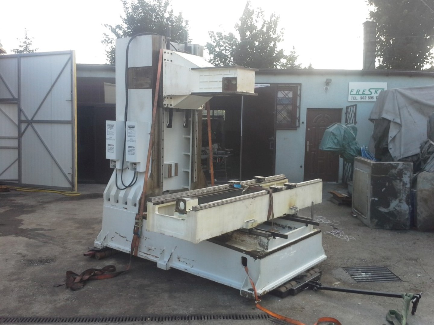

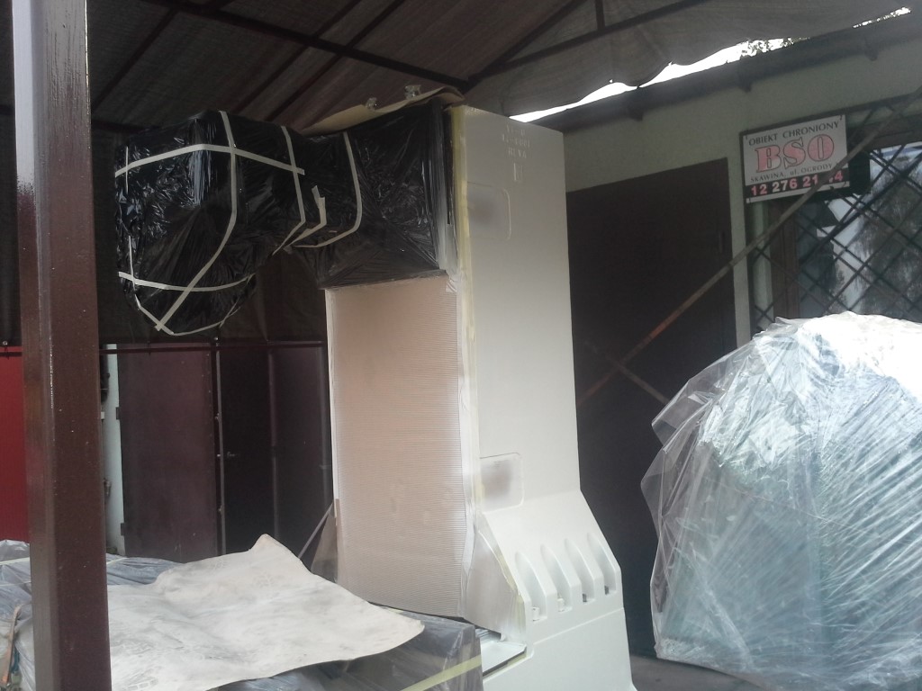

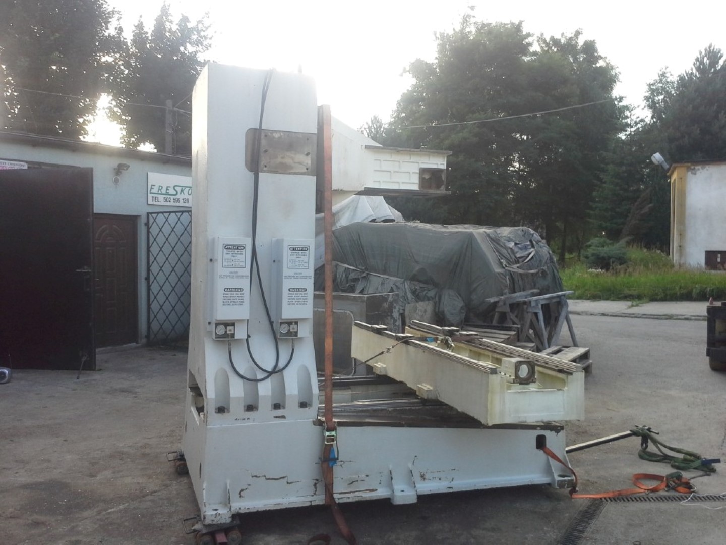

HAAS VF-3 (Mikron VCE1000) remont
nowa maszyna do remontu w firmie

Re: HAAS VF-3 (Mikron VCE1000) remont
rzadko się tu udzielam ale akurat z Haasami i Mikronami sporo mam do czynienia
robię remonty tych maszyn miałem już do czynienia z modelami od FV0 do VF8
jeśli chodzi o korpusy to mogę podpowiedzieć
korpus modelu VF0 i VF1 jest taki sam
korpus modelu VF0E i VF2 jest taki sam jak VF0 i VF1 tylko X jest powiększony o 250 mm
lepiej jest kupić model VF2 niż VF0 bo gabarytowo maszyny są takie same a pole pracy większe
korpus modelu VF3 jest już większy
korpus modelu VF4 jest taki sam jak VF3 tylko X jest większy o 250 mm
VF5 jest w Y powiększona do chyba 660 mm i słup osi Z jest chyba z modelu VF6
z tą maszyną jest jeden problem oś Z nie dojeżdża do stołu zatrzymuje się dość wysoko
jak robisz jakąś płytę przykręconą do stołu to musisz mieć przedłużone oprawki
VF6 to znowu większy model i inne gabaryty
ja w tym momencie kończę remont VF2 i zaczynam robić VF6
moja VF2 tj Mikron przyjechał ze Szwajcarii
wsadziłem w niego ;
- procesor 16 MB z 2008r
- HSM
- przekładnia 2 biegi
- 10000 obrotów
- chłodzenie przez wrzeciono
- Renishaw TS27R
- 4/5 oś się składa
- paletyzacja Midaco
- i jak się uda to podpinam Renishaw MP10
- maszyna z 98 r
- falownik wrzeciona 2016r
- draiwery osi nowy typ Smart
- nowa płyta I/O
- zrobiłem renishawa BallBara luz nawrotny wyszedł w x i y 0.003 i 0.004
te maszyny nieraz mi jaja wybrały ale już je z grubsza opanowałem
mechanikę mam opanowaną elektronika mnie jeszcze czasem w konia robi .
