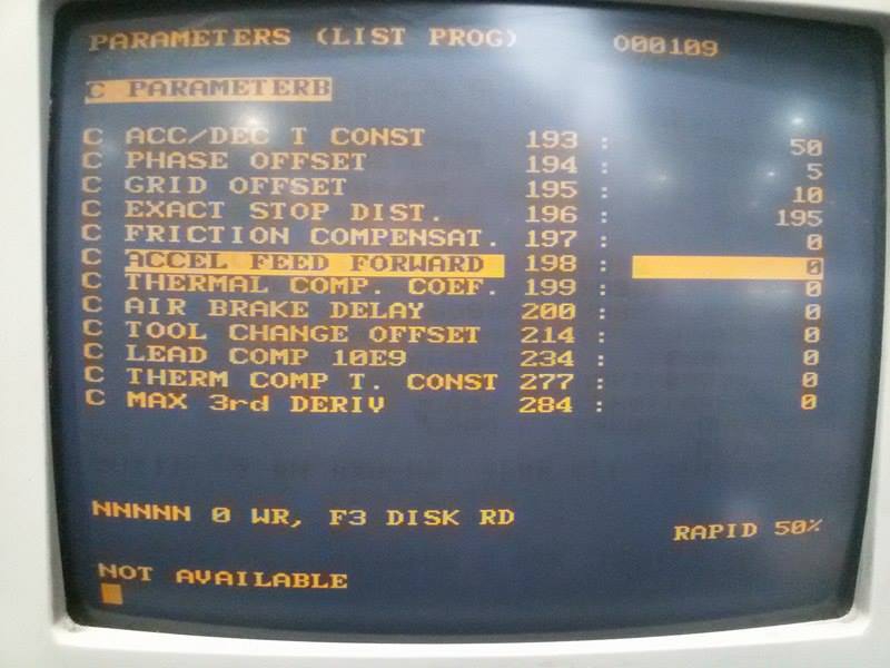

Post napisał: sikreto » 23 lut 2016, 20:51
VER 9.62N
MOCON 8.01
MODEL VF2
99-02-22
Ja mam taką.

Post napisał: WZÓR » 24 lut 2016, 12:36
sikreto pisze:Zastosowałem się do tych poleceń:
Otrzymałem taki komunika po operacji "F4":
sikreto pisze:VER 9.62N
MOCON 8.01
MODEL VF2
99-02-22
Ja mam taką.
Na jakby już zabytku pracujesz :grin:
..... u mnie jest tak
http://zapodaj.net/4340507b0232d.bmp.html

Post napisał: avatar_mk » 24 lut 2016, 20:18
Zgadza się że zabytki. Ale ceny maszyn nowych Haasa nie są tajne i wiadomo ile co kosztuje. :]
A jak maszyna robi swoje i dobrze to można na nich działać. Co do koloru ekranu na starej maszynie to sprawa się chyba wyjaśniła.

Post napisał: spol » 25 lut 2016, 08:37
avatar_mk pisze:@spol
Jak szukałem maszyny to tylko chyba były dwie co miały ekran z białymi znakami reszta to pomarańcza.
Raczej wszystkie z tamtego okresu były pomarańczowe. Biały to zbytnio podkręcone parametry albo uszkodzenie bańki. Widzialem już taki efekt w vf
Jak to sie nie da ?
Orzel666
Posty: 259
Rejestracja: 31 gru 2006, 12:14
Lokalizacja: Kielce/Kraków
Post napisał: Orzel666 » 25 lut 2016, 16:09
Ja wymienialem monitory w heidenhainah na nowe TFTjak CRT padlo
Ale tam wejscie jest standardowa wtyczka
W HAASie da rade czy maja jakies swoje podlaczenia?
spol
Posty: 422
Rejestracja: 20 lut 2012, 21:13
Post napisał: spol » 26 lut 2016, 12:36
W haasach które miały monitor crt da sie wsadzić lcd. Wtyczka jest VGA ale
lcd musi być zasilany na 110v to po pierwsze a po drugie - elektronika robiona
była na sygnał EGA/CGA a malo nowy jaki lcd to posiada. Na szybko najlepiej kupić lcd
na ebay pod haasa, cena ok. 700 dolców - pasuje plug and play.

Post napisał: Orzel666 » 27 lut 2016, 08:33
Sa monitory na takie standardy. Bez problemu dostepne i tanie jak barszcz.
Tylko trzeba kupowac u dostawcow przemyslowych monitorow.
Kasy fiskalne, maszyny do napoj itp smigaja na takich.
