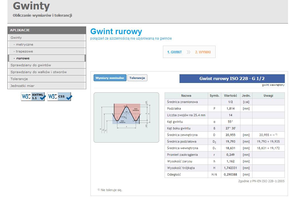

Gwint 1/2' to zarys h wysokości 1,162mm, co przy ostatnim przejściu oznacza czynną krawędź tnącą długości ponad 2,4mm, czyli sporo - może drgać, zwłaszcza przy dużych obrotach....
(choć czasem trafia się też i materiał wredny)
http://www.obliczenia.icad.pl/gwinty/ru ... esults.asp
