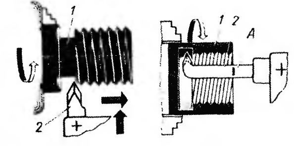

Potrzebuję wykonać 1 tulejkę z gwintem trapezowym wewnętrznym i mam pytanie:
lepiej to zrobić nożem prawym czy lewym ?

Teoretyzując można powiedzieć, że zarówno jednym jak i drugim z tym, że używając lewego musisz to robić na lewych obrotach i z posuwem w prawo. Generalnie jednak robi się to nożem prawym. Nóż lewy mógłbyś wykorzystać gdy występuje otwór ślepy i jest mało miejsca na wybieg noża. Wtedy nóż ustawiasz w lewym skrajnym położeniu wg zderzaka i dopiero wtedy załączasz nakrętkę. Nóż wychodzi w prawo aż opuści otwór i nie ma obawy, że w coś uderzy. Podobnie można nacinać gwint zewnętrzny, ale z kolei trzeba zamocować nóż odwrotnie tzn. do góry nogami a obroty muszą być lewe, żeby gwint wyszedł prawy.

Zadałem to pytanie z 2 powodów:
1. zauważyłem, że nacinając gwint przy wyższych prędkościach skrawania uzyskuję gładszą powierzchnię
2. tokarka, której używam ma lewe obroty 2 razy większe od prawych i nie działający hamulec
Możesz to rozwinąć, bo z tego co się orientuję, to zderzak wyłącza posuw a nie nakrętkę ?

Chodziło mi o to, że na zderzaku precyzyjnie ustawimy nóż w podcięciu gwintu i nie ma szans na wjechanie w uchwyt przy nacinaniu gwintu zewnętrznego.
