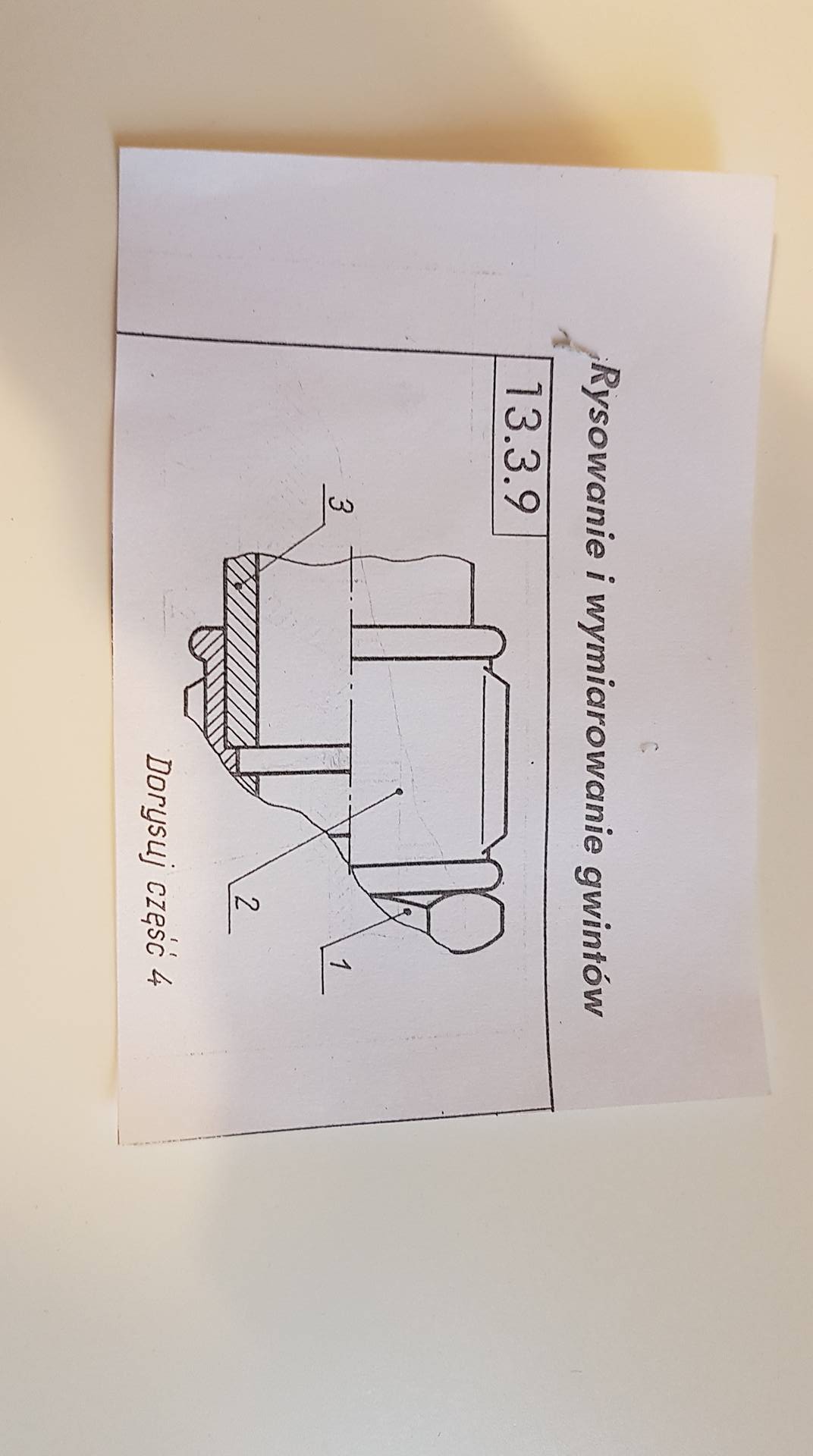

Witam.Czy mogłby mi ktos pomoc i naszkicowac te 3 elementy osobno>?

element środkowy to http://www.sklepy24.pl/sklep/oszczednei ... ocynk/3473 z tym, że ktoś wytoczył od góry (zlikwidował przy tym gwint) i wcisnął do stoczonej części rułę. Część 1 to prawdopodobnie wkręcony w mufkę nypel, albo inna (za mało widać, bo ucięte) część. O taki nypel na przykład: https://www.sklepy24.pl/sklep/e-hydraul ... g-3-4-/179
adadur
Posty: 241
Re: Gwintowanie
Post napisał: adadur » 20 lis 2018, 16:55
Po koleji ;-)
Poz. 3. To rura zakonczona gwintem ... identyczna jak swego czasu stosowana w budownictwie do wody czy gazu ... czytajac ze zrozumoeniem to ma to byc gwint rurowy
Poz.2. To nypel z gwintami wew. po obu stronach.
Poz.3. To np. redukcja z jednej strony wkrecona w nypel z drugie zakonczony gwintem zewnetrznym
Poz.4. ...gdybanie... moze to byc trojnik od rury z wieksza srednica

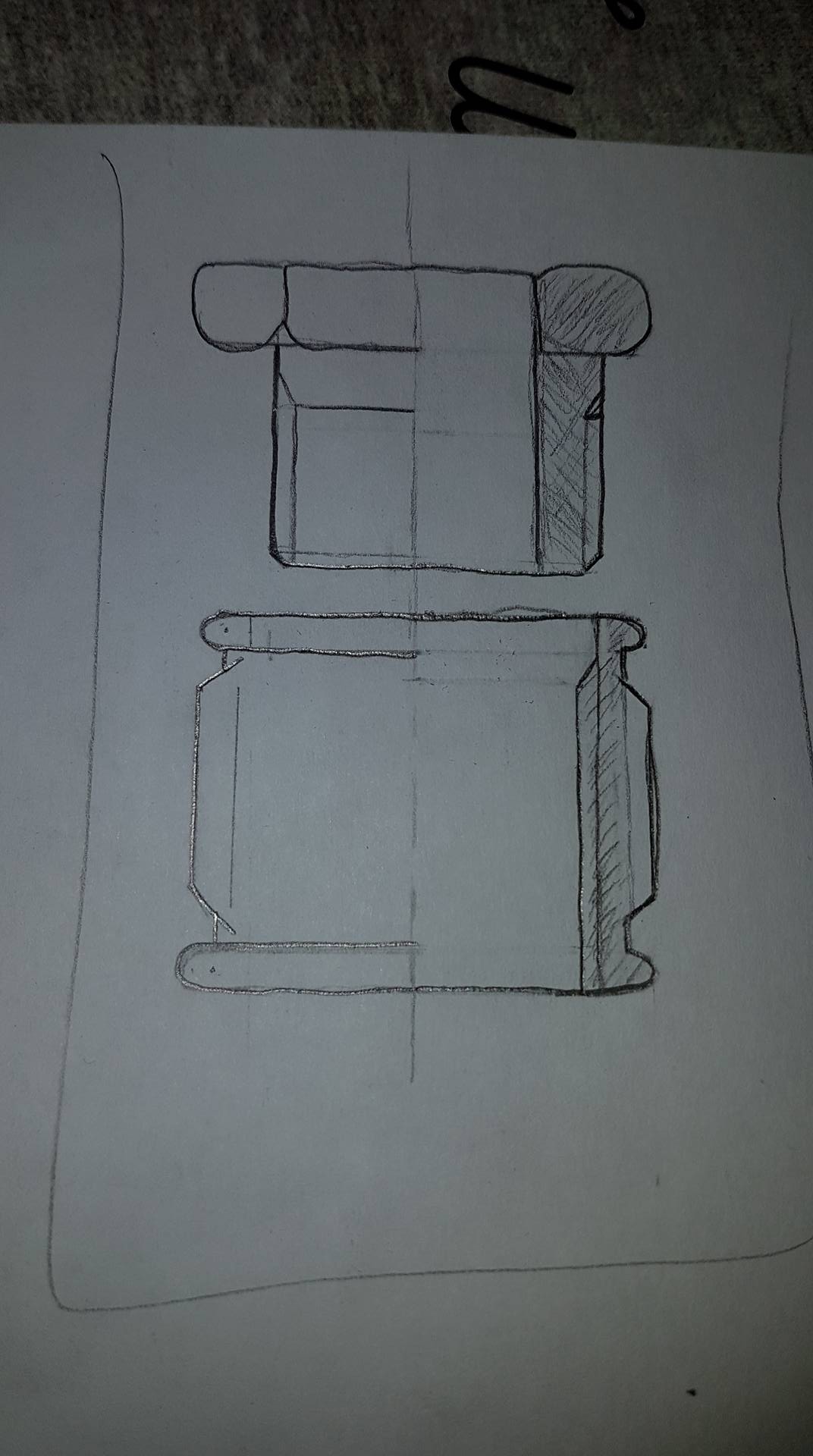

Dobrze to zrobiłem?
