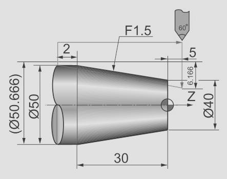

Mam takie wytyczne żeby skrócić program i korzystać z cyklu Fanuc-a G92
I tu pojawia się problem podczas toczenia gwintów NPT ( stożkowych). Próbowałem zastosować $mom_lathe_thread_lead_i , ale to nie jest ta wartość ( oczekuję tangensa kąta wzniosu stożka czyli różnicy między X początkowym a X końcowym ruchu narzędzia, zależnie od długości gwintowanego odcinka).
Podaję przykład programu , który chcę uzyskać oraz poglądowy rysunek ( skopiowany gdzieś z neta, ale o to mi chodzi właśnie w postprocesorze).
Nasze tokarki mają 8kb pamięci i każdy zaoszczędzony blok na miarę złota jest.
Poza tym G92 jest bardziej czytelny dla operatora i łatwiej o edycję ( dopisanie kilku przejść z ręki np)
tak powinien wyglądać kod według zamieszczonego obrazka

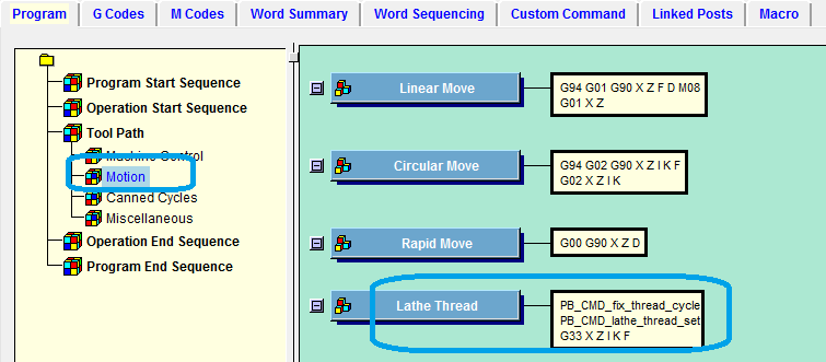

- próbowałeś tutaj?:

Post napisał: radeko » 07 paź 2013, 16:02
tak właśnie próbowałem ale jak wstawiam I ( mom_lathe thread_lead_i to mi wylicza dziwną wartość ( na pewno nie jest to różnica między poziomami X na stronę) stąd moje pytanie na forum. Może trzeba by jakiś UDF stworzyć dla tej wartości I

Zastanawia mnie tylko dlaczego wartość I jest taka nieadekwatna do rzeczywistej, wygląda na to , że jest przeliczana na odcinek skoku gwintu a nie na całość drogi narzędzia.
Przy kącie gwintu NPT 1.78 stopnia i powiedzmy 20 mm długości gwintu powinno być około 0.8mm,a ja dostaję z postprocesora I-0.15 np . Jak pomnożę to przez skok 2,54 mm to jest to w dużym przybliżeniu ale nie do końca to co powinno być.
Chyba żeby coś pogrzebać w proc PB_LATHE_THREAD_SET a konkretnie przyjrzeć się temu zapisowi
"mom_lathe_thread_lead_i" { eval set [set var] [expr $val * $mom_sys_lathe_i_factor * $mom_sys_lathe_i_double] ?
