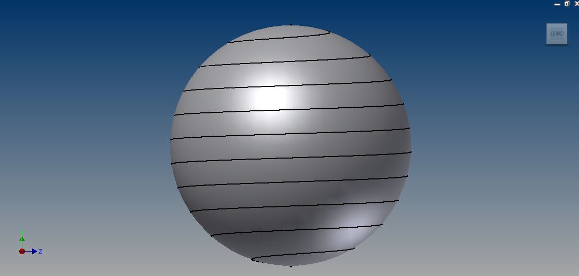

mam problem z wykonaniem gwintu na sferze. Generator w inventorze pozwala wykonać gwint na walcu lub stożku. Czy ktoś ma jakieś wskazówki jak zrobić taki gwint w ogóle w CADzie?

@atlc
Tylko że .... to nie będzie gwint w którym można zdefiniować parametry gwintu (skok .itd), a coś, co przypomina gwint, a poza tym, zrzutować to można tylko na jednej połowie sfery, a co z drugą połową ?
Owszem, możemy rzutować kolejną helisę na drugiej połowie sfery, ale nie będzie to kontynuacja "gwintu" z połówki pierwszej.
Tak czy siak, temat ciekawy.

Krzywą helikalną rysujesz "z boku" a nie z góry tak jak piszesz i wtedy:lajosz pisze:@atlc
1. Masz zrzutowaną linię śrubową na obydwu połówkach sfery naraz
2. Ponieważ krzywa ma określoną odległość od początku do końca oraz ilość zwojów na tej odległości to jest to właśnie skok gwintu. Obydwa te parametry możesz modyfikować i zdecydowanie nie są losowe.
Kolejna sprawa to fakt, że gwint na sferze:
1. Nie sądzę żeby miał zastosowanie praktyczne
2. Moim zdaniem nie jest możliwe wykonanie gwintu na sferze, można jedynie wykonać spiralny rowek wyglądem przypominający gwint.
Czemu tak uważam?
Zwróć uwagę, że przy gwincie walcowym lub stożkowym dwusieczna zarysu zęba ma stały kąt nachylenia do osi obrotu gwintu.
W przypadku sfery jeśli zachowamy stały kąt, w każdym punkcie sfery będzie inna wysokość powierzchni bocznych zarysu zęba.
Jeśli znowu zachowamy stały zarys zęba, to kąt nachylenia dwusiecznej będzie w każdym punkcie inny.

Myślisz, że czemu napisałem "z boku"?lajosz pisze:Zawsze wydawało mi się, że sfera, to .... sfera, czyli kula, czyli akurat ta bryła nie ma góry, dołu i boków, bo z każdej strony wygląda tak samo.atlc pisze: Krzywą helikalną rysujesz "z boku" a nie z góry tak jak piszesz i wtedy:
Z boku, nie sfery a z boku krzywej helikalnej.
Krzywa helikalna na walcu a nie na szczycie walca czyli na płaszczyźnie.
Czyli to
a nie to
