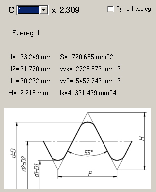

Gwint G1 to wiadomo że to jeden cal. Niewiem jak tolerancja odnosi się do symbolu A czyli G1"A. Może ktoś posiada lub wie jaka jest toleranca do tego gwintu. Gwint G1 A

Z gwintami rurowymi ten 1 cal nie jest tak wprost jak przy calowych. Dla zobrazowania mały screenik z programu.
Gwint G1.jpg (69.89 KiB) Przejrzano 8019 razy
