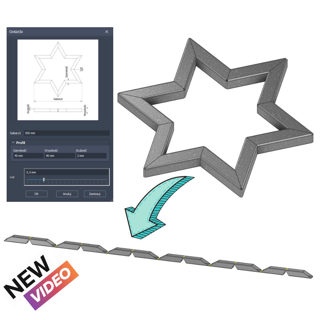

Łamane profile to artystyczna gratka dla spawaczy i ślusarzy.
Mogą być używane jako elementy dekoracyjne lub konstrukcyjne.
Jednak projektowanie takich elementów nie jest szczególnie intuicyjne w środowisku CAD.
Jak więc dostosować się do ciągłych zmian, skoro coraz więcej zakładów posiada maszyny do cięcia profili CNC?
W tym samouczku znajdziesz przykład łamanego profilu (ciętego i giętego) w kształcie gwiazdy. Ale zasada jest podobna dla innych kształtów.
Ten przykład jest zoptymalizowany pod kątem cięcia laserowego - wszędzie zachowuje prostopadłość powierzchni.
Model profilu ma możliwość automatycznego "prostowania" w celu zdefiniowania prefabrykowanej części, która wyjdzie z maszyny numerycznej. Taki model można przekazać w formacie step bezpośrednio do maszyny.
Dodatkowo samouczek prezentuje konfigurator, który umożliwia natychmiastowe dostosowanie geometrii.
