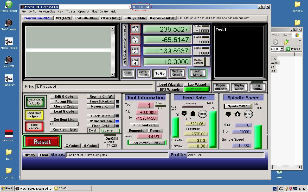

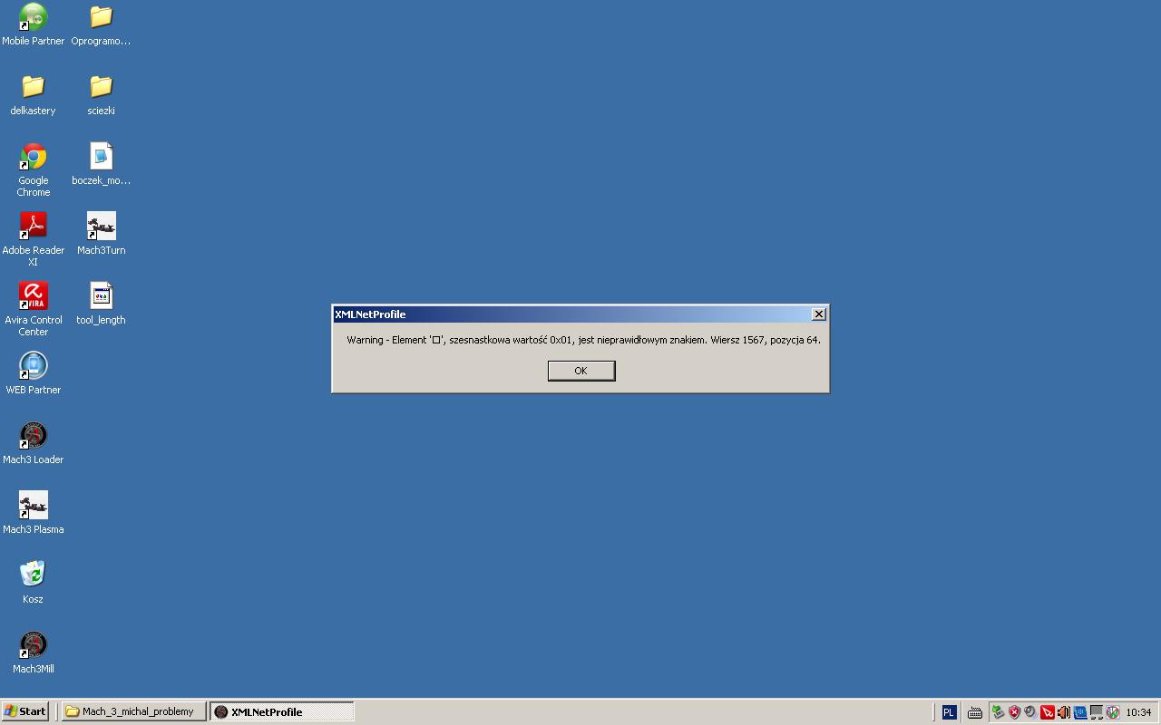

tak to była wina przewodu. Maszyna chodzi od tygodnia na nowym przewodzie i jest wszystko wporządku... jeśli chodzi prędkości posuwa i brak "czknięć". Pojawił sie probelm, który na początku nie występował... Przy uruchamianiu macha pojawia się taki błąd jak na screenie poniżej i program się uruchomi, wyskakuje takie dziwne kwadraciki przy licencji, oznaczone na czerwono. No i maszyna zaczęła nam się rozjeżdżać, np. mamy wygenerowany g code na 10 takich samych detali i każdy np. jest niższy o 0.1mm, a ostatni wiadomo okolo 1mm od pierwszego, tak samo lubi się dziać to w osiach X i Y. Nie jest to też regularne, i odchyłki bywają różne. Na początku, gdy nie pojawiały się te błędy wszystko było wporządku.
Czyżby Mach robi nam jakiegoś psikusa? Czy może przyczyna tkwi w czymś innym, może komputer?
Macha mam ze strony producenta wersjee .066.

A poszukaj może w katalogu macha tego pliku xmlnetprofile i zobacz co jest w tej linijce 1567... Może tam jakieś kwiatki stoją. Może bad sectory na dysku się pojawiły i błędne pliki się szerzą.
