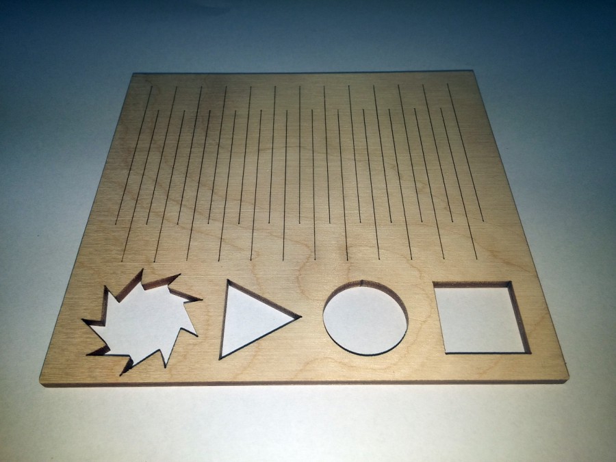

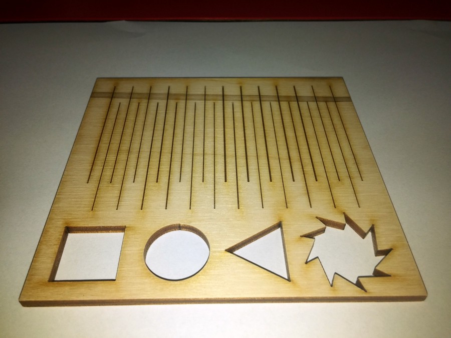

Jeśli optykę rozumieć jako lustra - to są ustawione wręcz idealnie - niezależnie w którym miejscu znajdują się lustra wiązka zawsze trafia w sam środek z odchyleniem od centrum o powiedzmy 1mm max...cinematic2 pisze:Ustawienie optyki i ogniskowej na poziomie g....
Ogniskowa źle ustawiona? - jakim cudem skoro efektywne cięcie znajduje się w obrębie 3-4mm w górę i w doł od ogniskowej, która jest ustawiona na sam środek grubości materiału.. - wiadomo błąd będzie zawsze ale nie możliwe że aż taki....
