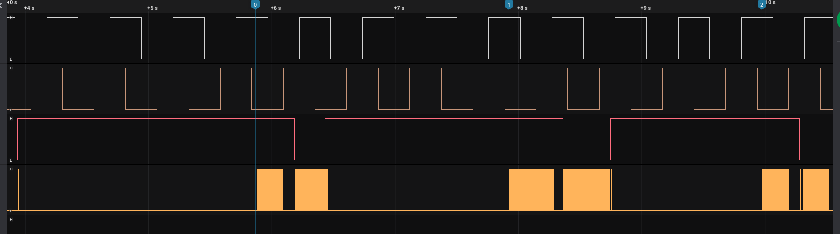

Post napisał: tuxcnc » 07 paź 2022, 21:59
A jednak potrwa dłużej...
Przy dodaniu parametrów osi A i B coś się posypało z EEPROM i parametrami $. Niby wszystko działa, ale jakieś kretyńskie komunikaty wyświetla... Trzeba to naprawić.
Znalazłem sposób na testowanie G33/G76 bez fizycznej tokarki.
Dopisałem do fake-encoder dodatkowe wyjścia, dwa bo tyle miałem do dyspozycji, ale i jedno by wystarczyło.
Stan tych dodatkowych wyjść zmienia się co 256 impulsów enkodera (można zrobić dowolną liczbę, ale nie widziałem sensu w tej chwili).
Trzeba jeszcze w pliku <ścieżka>/Libraries/Encoder/Encoder.h zmienić na PULSES_PER_REV 256 i nasze dodatkowe wyjście będzie sygnalizowało pełne obroty wrzeciona.
Kod: Zaznacz cały
#include <avr/io.h>
#include <util/delay.h>
byte index = 0;
int main(void)
        /* setup */
        DDRB = 0b00011011;              // set 1 to outputs
        PORTB = 0b00000100;             // set outputs to LOW and inputs to HIGH
        /* loop */
        while (1)
            if (PINB&_BV(PB2))  // Enable on pin PB2
                PORTB ^= _BV(PB0);  // toggle A
                if ((index == 0) || (index == 128))  {PORTB ^= _BV(PB3);} // toggle index 1
                if ((index == 64) || (index == 192)) {PORTB ^= _BV(PB4);} // toggle index 2
                index++;
                _delay_ms(1);
                PORTB ^= _BV(PB1);  // toggle B
                _delay_ms(1);
Oczywiście nadal na ATtiny13.
Napisałem testowy g-kod:
Kod: Zaznacz cały
M3 S1000
G33 Z-1 K1
G0 Z0
G33 Z-2.5 K1
G0 Z0
G33 Z-1 K1
G0 Z0
M30
Nic nadzwyczajnego, trzy razy ruch synchronizowany z wrzecionem i szybki powrót.
Na analizatorze Saleae wygląda to tak:
Białe i brązowe przebiegi pomocnicze z fake-encoder, czerwony DIR, żółty STEP.
Te krótkie pakiety to kasowanie backlash.
Niebieskie markery wstawiałem ręcznie, więc nie są precyzyjne, ale wygląda na to, że synchronizacja jest.
Natomiast mam wrażenie, że synchronizacja obowiązuje tylko w czasie trwania jednego programu, a przy puszczeniu go ponownie może występować w innym położeniu wrzeciona...
Pewny nie jestem, ale i tak będę to musiał sprawdzić, bo jest poważna kicha - parametr K nie działa.
On określa posuw w mm/obr, a właściwiej powinien określać, bo czego by nie wpisać, to i tak jedzie tak samo...
Sprawa niby prosta, gdzieś trzeba posuw przemnożyć przez K, tylko cholera wie gdzie...
Upewniłem się co do enkodera.
Gwintowanie działa tylko w jedną stronę, na lewych obrotach albo z odwrotnie podpiętym enkoderem wychodzą cuda...
Na dzisiaj to tyle.

Post napisał: tuxcnc » 09 paź 2022, 15:50
Postęp...
Szczerze mówiąc miałem już ochotę pieprznąć ten projekt w cholerę, bo szukając błędu w programie kręciłem się jak zwierzak goniący własny ogon...
Albo wszystkie podejrzenia upadały, albo okazywało się, że i owszem błąd był, ale bez wpływu na tę akurat funkcję...
Cóż, problem polegał na tym, że szukałem takiego błędu, jaki sam mógłbym popełnić.
Mogłem sobie szukać tak do usranej śmierci, bo ja bym takiego badziewia nigdy nie napisał...
Szukałem jak igły w stogu siana, gdy nagle do mnie dotarło, że autor użył do zliczania enkodera zmiennej typu uint16_t.
Gdyby ktoś nie rozumiał o co chodzi, to jest to zmienna całkowita bez znaku o długości 16 bitów, czyli na przykład 65535+1=0 (co się nazywa przepełnieniem zmiennej). Nie wdając się w szczegóły, takie przepełnienie może nastąpić już po kilkunastu obrotach wrzeciona (zależy jakiego enkodera użyjemy). Autor programu nieudolnie ominął ten błąd, czego efektem było prawidłowe liczenie tylko w jedną stronę...
Jest to debilizm totalny, bo w STM32 mamy do dyspozycji zmienne typu uint64_t o pojemności 18446744073709551615 co jest liczbą astronomiczną i nawet przeczytać ją trudno.... Wystarczy jako wartość początkową wpisać połowę tej wartości i na przepełnienie zmiennej można się nie doczekać nigdy...
Po poprawieniu kodu enkoder chyba działa prawidłowo, gwintować się da na prawych i na lewych obrotach...
Pozostała kwestia pamięci EEPROM i zmiennych $.
Sprawa jest po prostu upierdliwa, coś działa źle przy zapisywaniu wartości, ale za drugim czy trzecim razem się udaje...
Niby można z tym żyć, ale obciach coś takiego wypuścić w świat...
