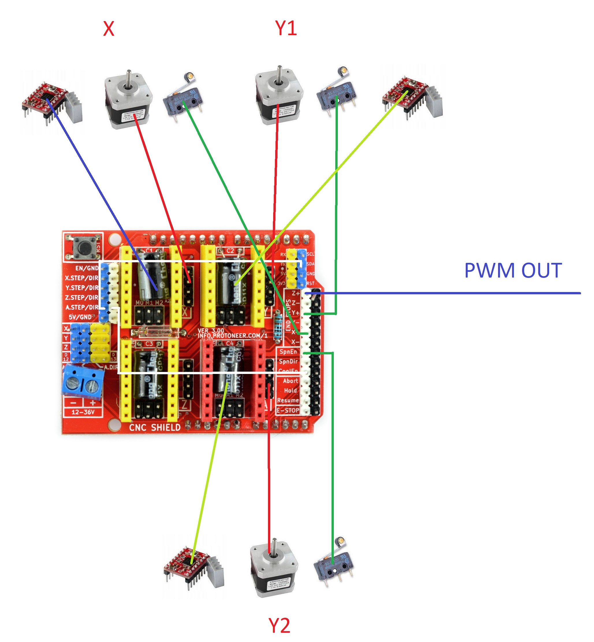

Faktycznie wygląda na to, że czynne są trzy porty do krańcówek i łączy się X, Y, Z + A
A zapis o grupowaniu na dwóch pinach był gdybaniem
It would best be implemented by sharing all limit switches
// on pins D9/D10 (as [X1,Z]/[X2,Y] or [X,Y2]/[Y1,Z])
Podłącz Y2 oraz Z do D12 czyli SpnEn

 // NOTE: Dual axis limit is shared with the z-axis limit pin by default. Pin used must be on the same port
      // as other limit pins.
      #define DUAL_LIMIT_BIT    Z_LIMIT_BIT
      #define LIMIT_MASK        ((1<<X_LIMIT_BIT)|(1<<Y_LIMIT_BIT)|(1<<Z_LIMIT_BIT)|(1<<DUAL_LIMIT_BIT))
Czyli jeżeli nie namieszałeś, to wspólna jest krańcówka zetki.
TOP67
Posty w temacie: 11
Posty: 2224
Lokalizacja: Wrocław
Re: GRBL - 2 silniki na oś i niezależne bazowanie
#24
Post napisał: TOP67 » 20 sty 2021, 22:13
I zależnie od zdefiniowania PWM jest na D12 lub D11
#ifdef VARIABLE_SPINDLE // Z Limit pin and spindle enabled swapped to access hardware PWM on Pin 11.
#define Z_LIMIT_BIT 4 // Uno Digital Pin 12
#else
#define Z_LIMIT_BIT 3 // Uno Digital Pin 11
#endif

Ok, wygląda na to że działa.
Zabrakło mi informacji, że limit Z podłączony jest do D12.
Zrobię podsumowanie, może komuś się przyda za jakiś czas.
Założenie jest takie:
Ploter 2 osie (X i Y), 2 silniki na osi Y, niezależne bazowanie silników aby zachować geometrię, sterowanie PWM do lasera.
Sprzęt:
Arduino UNO oraz CNC-Shield V3.
Konieczne działania sprzętowe:
Zamontować sterowniki do gniazd: X, Y oraz A
Na płytce CNC Shield należy połączyć wyjścia A3/A4 Arduino UNO (czyli CoolEn i SDA na CNC Shield V3) do wejść STEP i DIR sterownika silnika A za pomocą przewodów wpiętych na listwy kołkowe (rysunek poniżej)
Silnik X podłączyć do gniazda silnika X.
Silnik Y1 podłączyć do gniazda silnika Y.
Silnik Y2 podłączyć do gniazda silnika A.
Krańcówkę silnika X podłączyć do pinu D9 arduino UNO czyli do pinów X+ lib X- na cnc shield v3.
Krańcówkę silnika Y1 podłączyć do pinu D10 arduino UNO czyli do pinów Y+ lib Y- na cnc shield v3.
Krańcówkę silnika Y2 podłączyć do pinu D12 arduino UNO czyli do pinu SpnEn na cnc shield v3.
Wyjscie PWM podłączyć do pinu D11 Arduino UNO czyli do pinów Z_ lub Z- na cnc shield v3.
Poniżej schemat obrazkowy:
Zmiany w programie:
W pliku config:
Należy odkomentować lub wpisać następujące definicje:
Kod: Zaznacz cały
#define HOMING_CYCLE_0 ((1<<X_AXIS)|(1<<Y_AXIS))
#define ENABLE_DUAL_AXIS
#define DUAL_AXIS_SELECT  Y_AXIS
#define DUAL_AXIS_CONFIG_PROTONEER_V3_51
