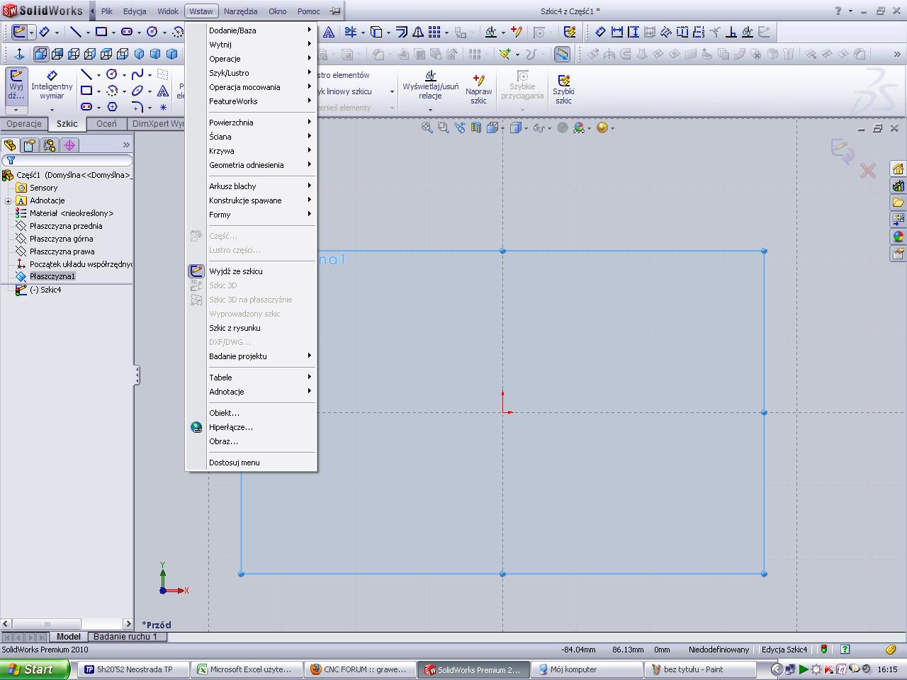

Witam posiadam solidworksa i visual mill 5.0 i chciałbym się dowiedzieć czy jest możliwość przerobienia zdjęcia w solidworksie i wrzuceniu do do visual mil jak tak to w jaki sposób tego dokonać?

Nie wiem jak visual mill ale zapewne z obrazka chcesz wyciągnąć lub właściwie przerysować wzór do grawerowania
Najprościej będzie
-Dodać płaszczyznę
-Wstawić na nią obrazek - poszukaj w opcjach wstaw i tam to będziesz miał
-obrysuj to kreskami splajnem jak tam chcesz i później możesz wyciągnąć czy też robić z tym co chcesz
I eksportować do innego modułu
