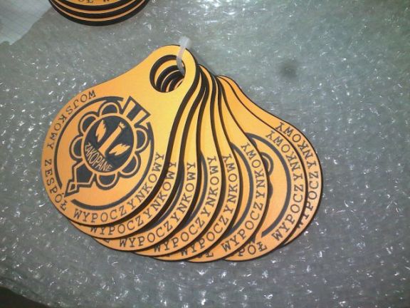

Poszukuję narzędzi do grawerowania w HPL o promieniu 0,5 do 1mm, materiał jest bardzo twardy i szybko zużywa narzędzia.

Witam, zwykle freziki grawerskie z weglikow spiekanych powinny dzialac swietnie. Frezowalem kilka kompletow wkladek podlogowych do duzych lodzi motorowych (gretingi). Matrialem bylo HPL o powierzchni imitujacej teak, plyty mialy grubosc 6,35 mm i nie zauwazylem zeby frez zuzywal sie bardziej niz podczas frezowania akrylu. To HPL to faktycznie stary znajomy bakelit w nowej szacie :-).

Bakelit to chyba był bardziej podatny na pęknięcia (udar). Chyba że się mylę...
AndrzeJS ma racje: frezy węglikowe dają radę.
Ja robiłem z tego breloki:
