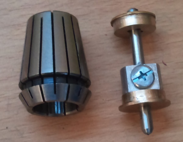

jak to mówią "potrzeba matką wynalazków" a ponieważ znalazłem się w potrzebie to spłodziłem sobie uchwyt do rysika diamentowego którego koszt to kilka złotych (nie licząc rysika) i trochę cierpliwości.

W&D Engraving Solutions
diament nieobrotowy 4,36 mm 120° Antares - z przesyłką 184 zł brutto
RomanJ4 pisze:ołówek diamentowy?
pytasz poważnie czy żartujesz :mrgreen:
to jest drut stalowy w sumie bardzo miękki a na końcu ma "okruszek" diamentu. zostawia linię tak około 0,1mm. Wyskrobałem napis 1 mm wysoki i dał się jeszcze przeczytać.

Post napisał: dasza77 » 11 kwie 2014, 22:57
zobaczymy ten uchwyt ?
proszę się pochwalić, bo efekty ciekawe

Post napisał: lenherd » 14 kwie 2014, 00:27
tak to wygląda
